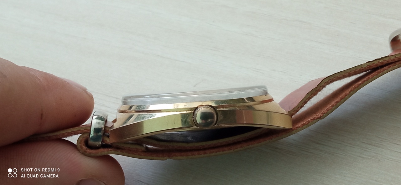

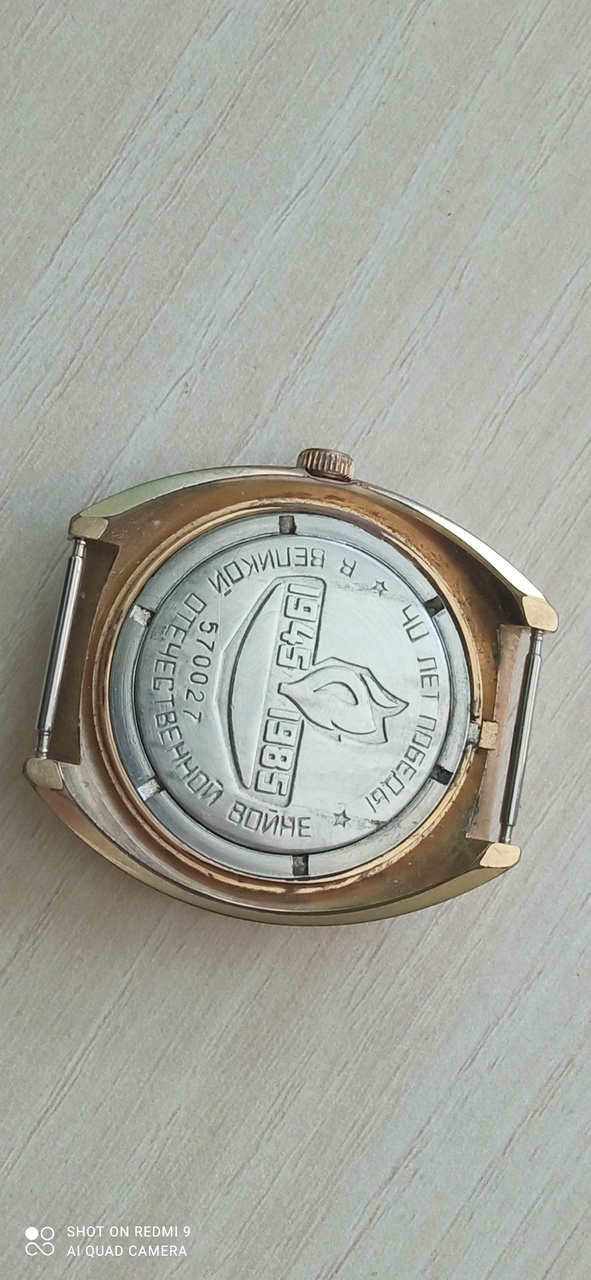

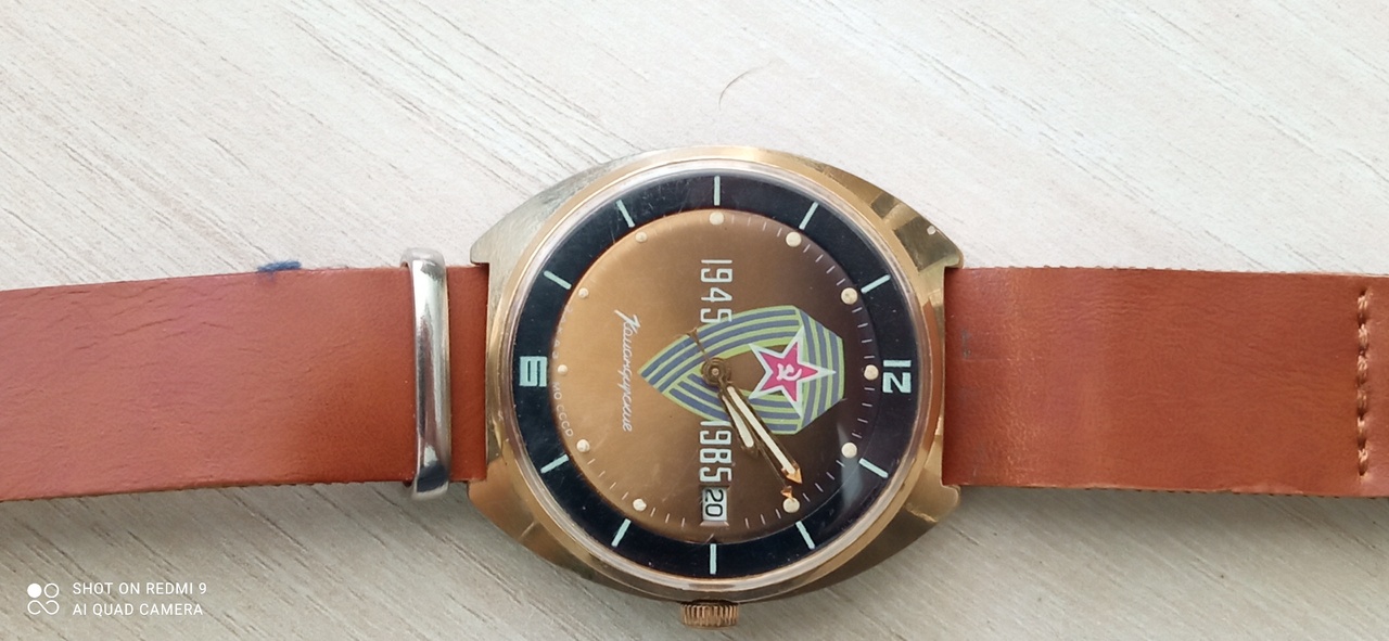

помогите пож. Разбил стекло на часах, сам найти стекло не смог, обратился в мастерскую, а там поставили вместо стекла какое-то ведро! прежнее было полукруглое, а это совсем не смотрится, где достать , подскажите?

Сообщение от skulgur Посмотреть сообщение
Один из источников
здесь

Сообщение от AydZ Посмотреть сообщение
Один из источников
здесь
Вряд-ли там есть, всё-таки им лет 30.

skulgur skulgur вне форума
Регистрация: 12.05.2016
Адрес: Великий Новгород
Сообщений: 7
Сказал(а) спасибо: 4
И не оказалось. Нашел мастера который пообещал, что найдет или сделает. Посмотрим что получится.
Вы наверно подумали что любые запчасти ждут покупателя? Конечно нет. Надо смотреть, следить и вскоре Вы бы купили что надо. 30 лет для часов это детский возраст. И по старше запчасти иногда бывают. Ну раз Вы мастера нашли то все ок!
