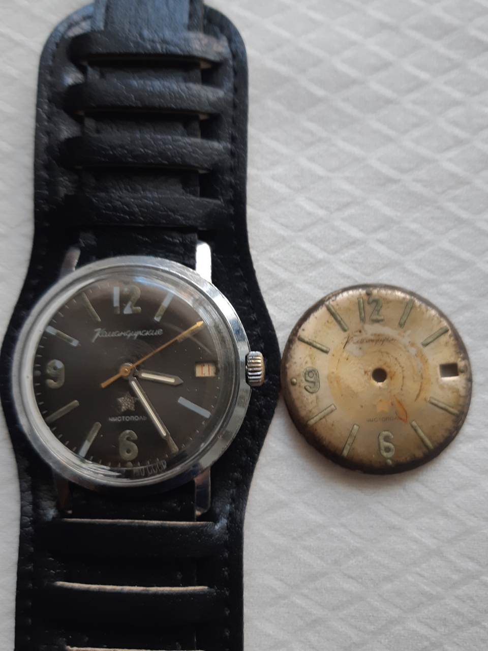

Добрый день.Неспешно ищу циферблаты для командирских 1965 года .Золотого и черого цвета.Сами часы обслужены поменяны стрелки и стекла.А вот с циферблатами у нас в Литве туго я не нашел.Пожалуйста укажите хотябы направление где искать. Спасибо.Нажмите на изображение для увеличения

На "Мешке" смотрели?

Смотрел. Или не умею искать или.
------- ДОБАВЛЕНО ЧЕРЕЗ 26 МИН --------
может кто продает так я с удовольствием купил бы.

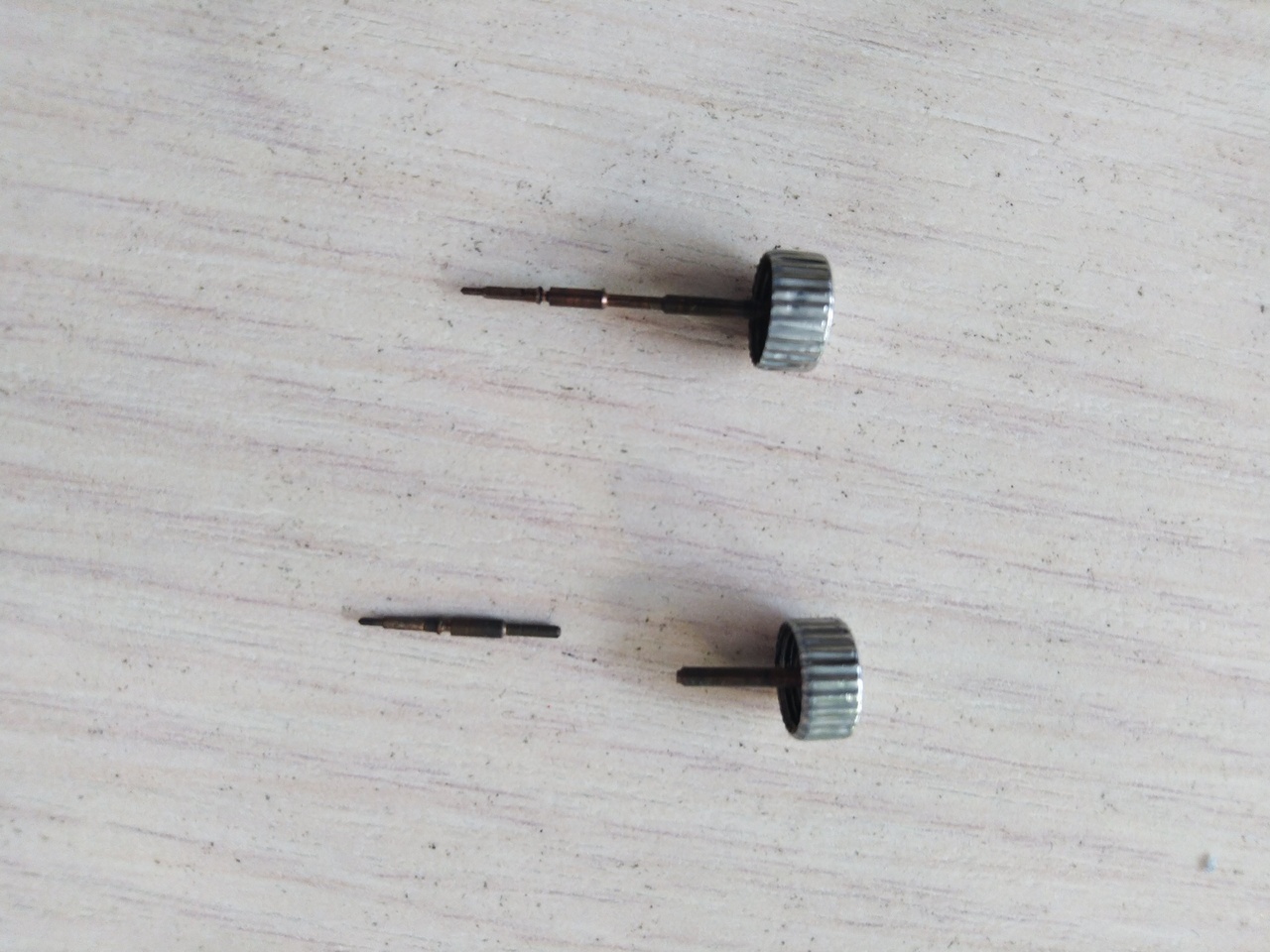

Доброго дня! Уважаемые форумчане, поделитесь опытом. Имеется отличная ЗГ, но сломан вал. Также есть ЗГ с сорванной внутренней резьбой (не накручивается на футор), но с отличным валом. Можно ли из двух одну собрать, и как? Меняется ли вал?

На вашем месте не стал бы замарорчиваться. Делюсь опытом: этих головок купил по 2-3 штуки на разные корпуса. Это расходный материал сроком эксплуатации 3 года.

Да,менять можно( в крайних случаях ). Вал с латунной втулкой просто запрессован в зг. Проблема только в очень аккуратном,чтобы не смять ничего,вытаскивании вала и так же установке его назад в зг. Но можно и купть новые.

хотя не проще просто купить уже готовую головку с валом уже с резиночкой новой идут в комплекте. А протекают по отзывам обычно в месте головки, так что поменять и резиночку не лишнее.
