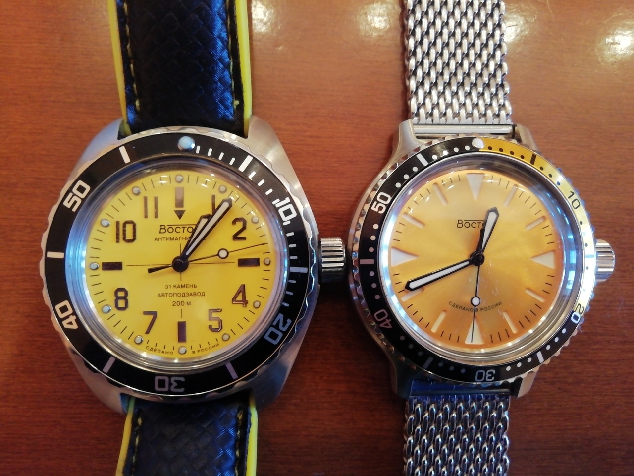

Господа, подскажите, чем 420 корпус от 020 отличается? Только наличием - отсутствием АПЗ и, соответственно, задней крышкой? Или в самой форме корпуса какие-то отличия есть? 020 в руках не держал.... Есть только 420... Если в него 2409 поставить и крышку плоскую, то 020 получится?

Только формой корпуса. 020 - это классика в стиле Ролекса.
И в 420, и 020, и во все прочие корпуса классических современных Амфибий можно поставить мех и с АПЗ, и без него. И крышки тоже. 020 побольше, 420 - самый маленький корпус из классических современных Амфибий.

Ну...это...всем отличается
Шутка. Только внешними габаритами:
Внутренние посадки, стекло, прокладки, крышка — идентичны. Заводной вал другой — длинный. Ушки 20 мм. Можно большие (широкие) безели ставить.

020 и 420 корпуса.

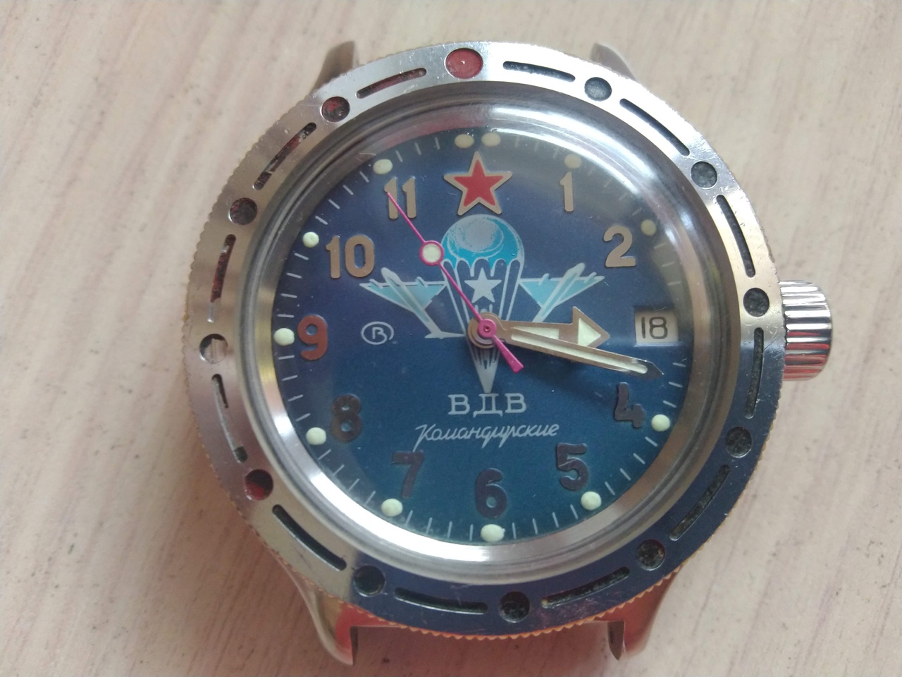

Вы 020 какой имели в виду? Современный или советский? 420- это "возрождение" 020 советского- "разжирел" в высоту немного, именно в высоту- а так- они одинаковые. А 020 современный- это другой корпус.

Теперь уже и сам запутался. В начале 90-х были такие амфибии круглые (как на фото), но без календаря и без АПЗ...
На фото я так понимаю 420??? То есть в этот же корпус просто другой мех вставляли и крышку плоскую?

Это как раз 020 был. 420 он стал позже немного, когда "подрос"
