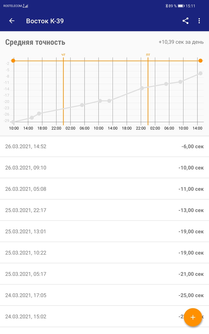

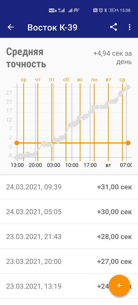

Уважаемые знатоки, такая ситуация. Из магазина очень сильно спешили мои К-39 на механизме 2416б. Спешили примерно на 40-60 секунд в сутки. И вот я нашёл мастера в часовом магазине, которой взялся их подрегулировать за 10 минут и 600 рублей. И произошло чудо. Часы стали идти +3 +5 секунд в сутки. Восемь дней я регулярно делал замеры точности. И когда часы ушли на 30 секунд вперёд, я решил перевести их на минуту назад. Дёрнул нечистый. И теперь, после перевода, часы идут примерно +9 +10 секунд. На фоне того, как они спешили раньше, результат отличный. Но до перевода несколько дней часы из пяти секунд в сутки не выбивались.
Как думаете, это нормально? Такое поведение механизма. И при следующих переводах стрелок точность хода будет туда-сюда меняться? Или это признак какого-то дефекта механизма. Часы практически новые. Пол года в эксплуатации. Вот два графика до и после отвинчивания ЗГ.

Сообщение от VatNik86 Посмотреть сообщение
Не ждите от Востока чудес и не будете разочарованы
Ход механических часов будет меняться от разных внешних воздействий - температуры окружающей среды, магнитных полей, степени завода пружины, просто положения в пространстве. У Вас всё укладывается норму. И не заморачивайтесь на эту фигню, часы - это просто вещь, которая служит так, как может и... всё.
На мои К-39 очень заметно влияют магнитные поля. Двинешь рукой около хорошей акустики, или рядом с электрогитарой, и поехало в минус.
Размагнитишь и снова +3...-2, как и шли из коробки.
С удовольствием поменял бы заднюю крышку со стеклянной на антимагнитную, если бы была такая возможность.
А так, отличные часы, замечательный механизм, мне все очень нравится.

Сообщение от JaguarX Посмотреть сообщение
Я тоже об этом думал. И мастеру говорил. Но он ответил, что намагничивание даст очень заметный результат. Минута, две, три. А после Вашего ответа я задумался о намагничивании. Я постоянно пользуюсь планшетом к которому чехол примагничивается довольно сильными магнитами. Часы на планшет, конечно не кладу, но соприкасаюсь наверное не редко. Так что? Размагничиватель покупать? Или можно чем то в домашних условиях размагнитить? Индукционной плиты дома нет. Обычная электро.
Когда я первый раз обнаружил изменения в точности, мои стали идти где-то -15..20 сек. Расстроился, понес к проверенному мастеру. Он замерил ход, размагнитил, снова замерил, сказал "хорошие часы" и вернул обратно ... ))
Чтоб постоянно его не напрягать более, я на Али купил какой-то дешевый. Народные методы не стал опробовать.
Где-то попадался видеоролик, где в мобильник ставили приложение "металлоискатель" и им проверяли намагниченность.
