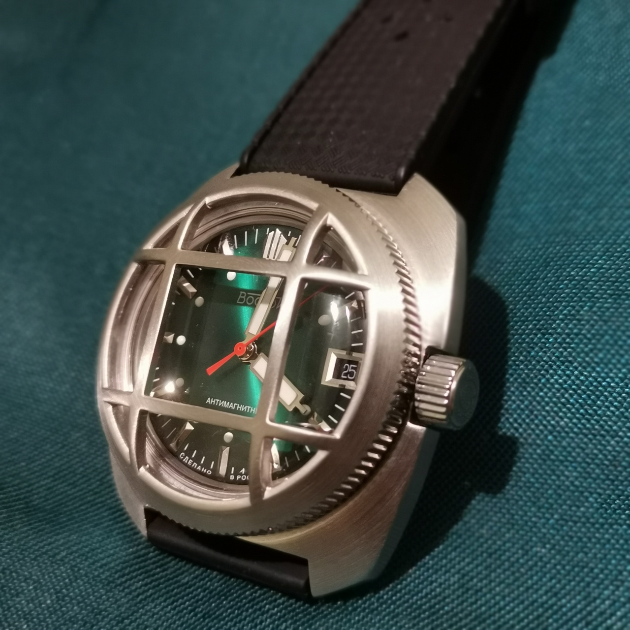

Сообщение от karapuzik007 Посмотреть сообщение
как можно бороться с микроцарапинами на плексигласе Востока?
У меня в арсенале для защиты стекла есть безель - гриль.

Сообщение от somik7 Посмотреть сообщение
Пастой ГОИ.
Или менять степло раз в полгода. 150р и 5 минут работы, если есть пресс
