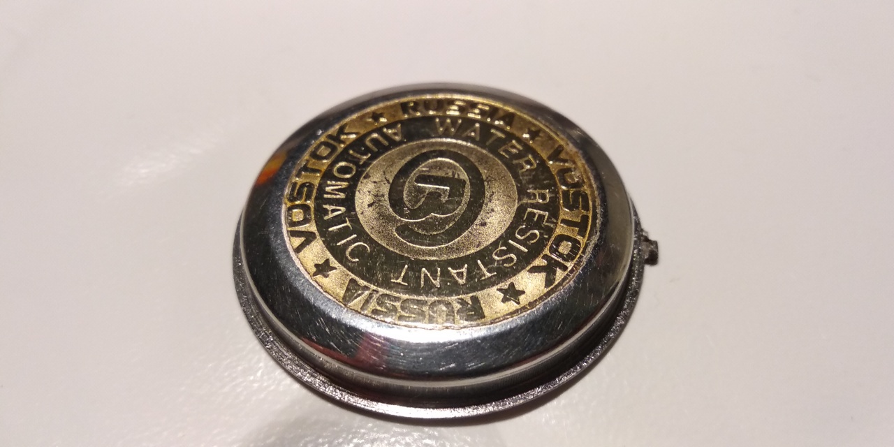

Всем моё почтение.
Очередной новичок.)
25 лет часы не носил, и по работе мешали, и раздражали...
Теперь что-то загорелся. Нашёл старый восток, так модель и не определил(. Зг на резьбе, задняя крышка, с одним выступом, тоже. Внешне нравятся, дизай цифера явно под Ориент, синий, с горизрительными сегментами.
На задней, с позолотой), крышке надписи по английски, восток и wr. Сокращаю.
На цифере- восток автоматик 31 камень. Тоже не по русски.
Беда- не заводятся автоподзаводом. Ротор летает. Три видимые шестерёнки крутятся.
До двух суток не дотягивают, не снимая. Думаю завод пружины.
Как встанут- чуток поболтать, немного тикают.
Рядом одна мастерская, ВАО Москва. Заходил, спрашивал, в ответ ни бэ ни мэ. Явно нет желания работать.
Может кто поможет добрым советом?
Куда отнести, или вообще не стоит.. Или новые купить, какие глянуться.
Фото позже закину.
Так, с фото проблема. Давно на форумах с та им движком не был, забыл.

AnVC
Классный цифер!
