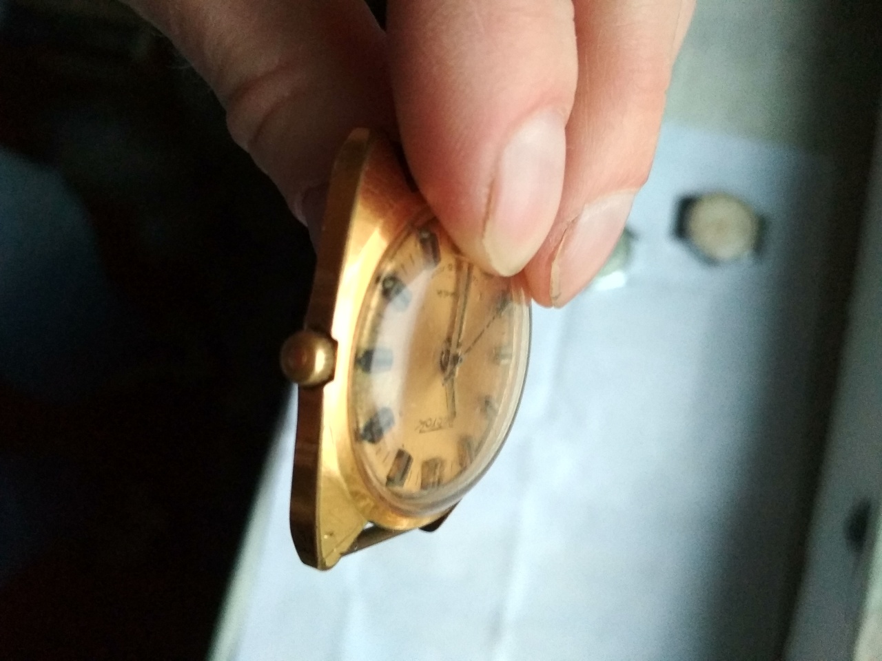

Ремонт механизма

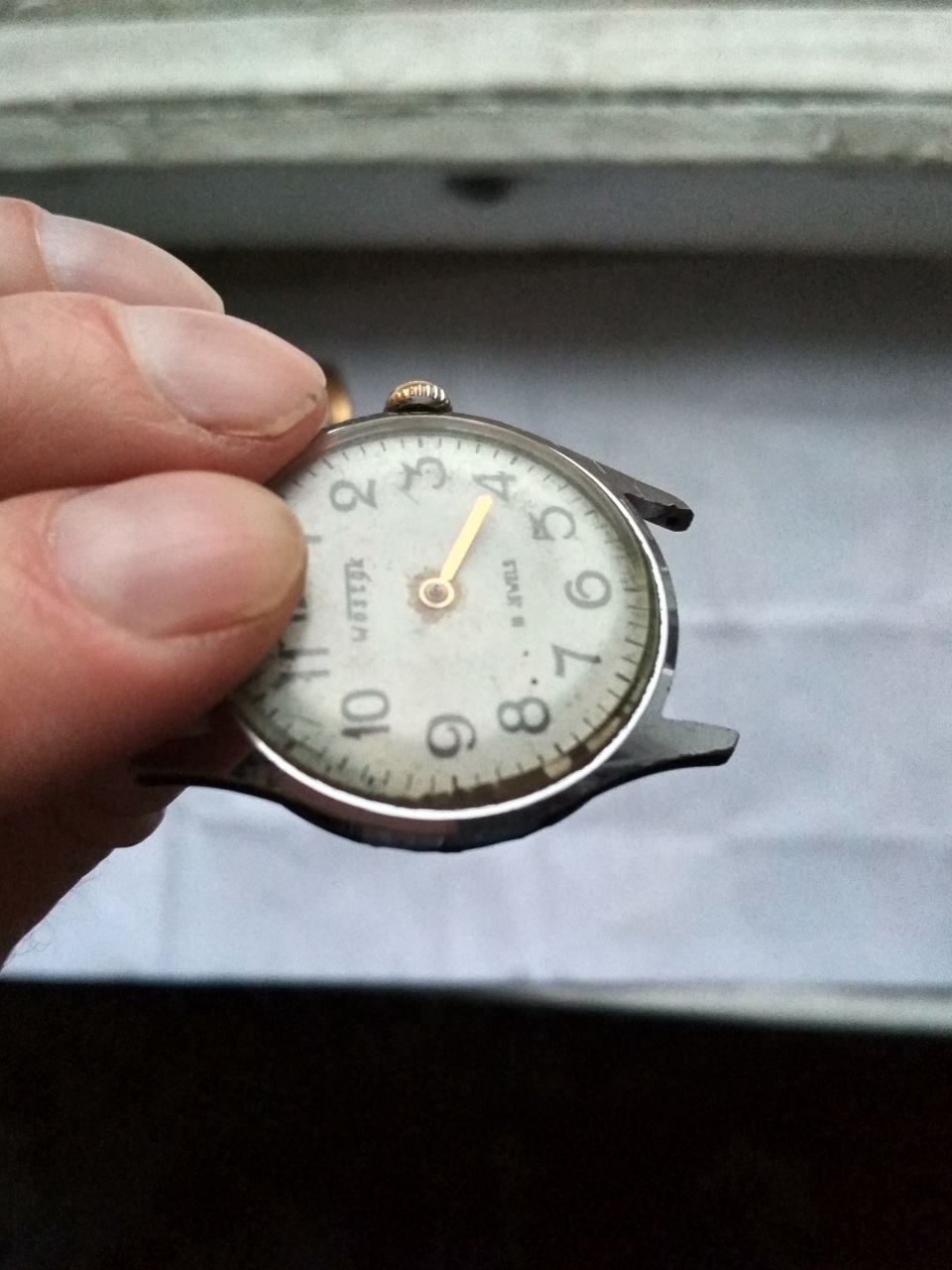

Есть у меня часы восток(смотрите фото). Но сорвалась пружина в барабане. Я решил поменять барабан: окуратно снял шестеренку барабана, затем открутил 3 винта пластинки(на которой держится шестеренка барабана и передаточная от заводной головки)-смотрите второе фото. Затем окуратно приподнял эту пластинку и вынул барабан с соскачившей пружиной и поставил новый. Когда все собрал и завёл часы, обнаружил что стрелки заводной головкой не переводятся. Тогда я вынул зг, затем обратно все разобрал и покачал легонько часы. Затем опять все собрал. Но теперь стрелки заводной головкой переводятся, но часы не заводятся-заводная головка в положении завод вообще не крутиться. Сообщите какая поломка и что надо сделать?

Причин может быть две:
1. заводной вал не до конца вставлен. Надо вынуть зг с валом, и, поворачивая слегка в разные стороны, вставить до упора. Одновременно, нажимая кнопку фиксатора
2. Соскочил рычаг перевода "бочонка". Тут надо разбирать со стороны циферблата: снимать стрелки, циферблат, календарь (если есть)

2. Соскочил рычаг перевода "бочонка". Тут надо разбирать со стороны циферблата: снимать стрелки, циферблат, календарь (если есть)-----
Спасибо за ответ. Что за рычаг перевода "бочонка" и где он находится?

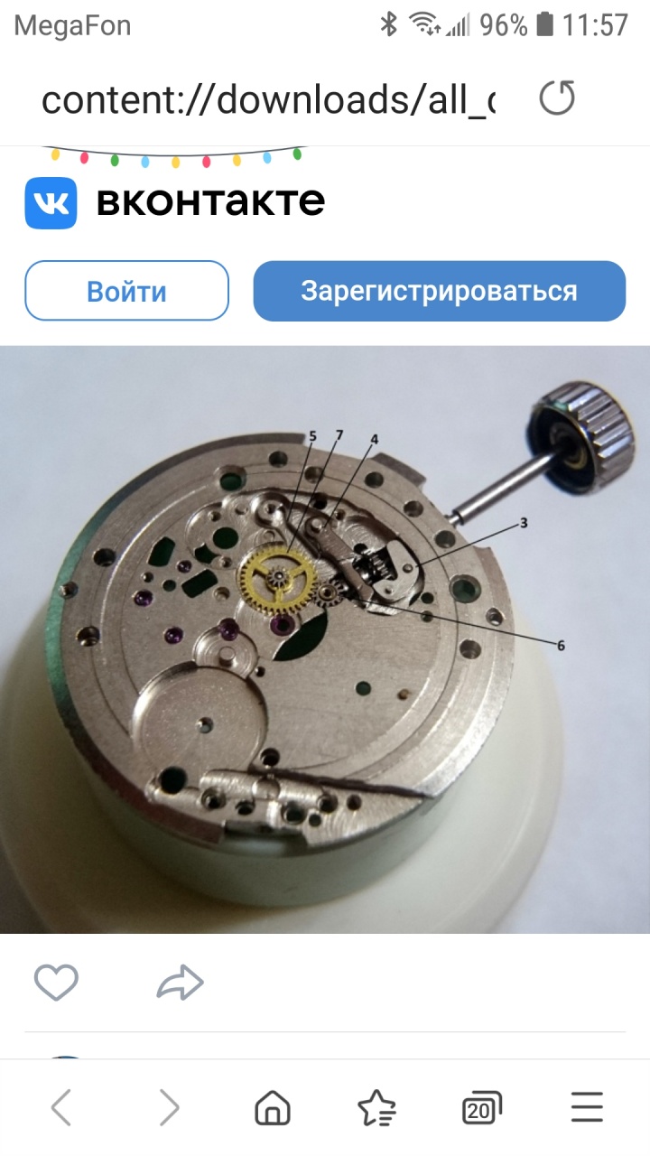

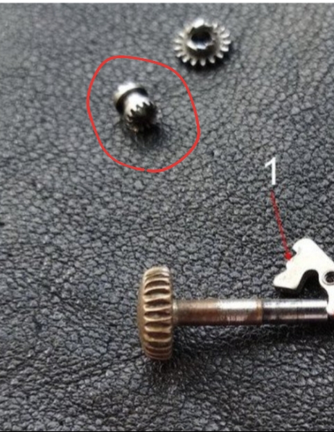

На фото под цифрой 4 - тот самый рычаг

Скорее всего, когда вы сняли барабанный мост, заводной вал был вытащен. И "бочонок" своей проточкой вышел из зацепления с рычагом, и поэтому, он теперь не перемещается от положения "завод" в положение "перевод стрелок"
Снимайте стрелки, циферблат, календарь. Заводной вал при этом не вытаскивайте. Подергайте ЗГ туда-сюда. Сразу увидите проблему, если рычаг соскочил.
Аккуратно снимаете пластину ремонтуара (там под ней есть пружинка). Ставите рычаг в проточку, пружинку на него и накрываете пластиной. Проверяете работу, двигая ЗГ.
Собираете в обратном порядке))

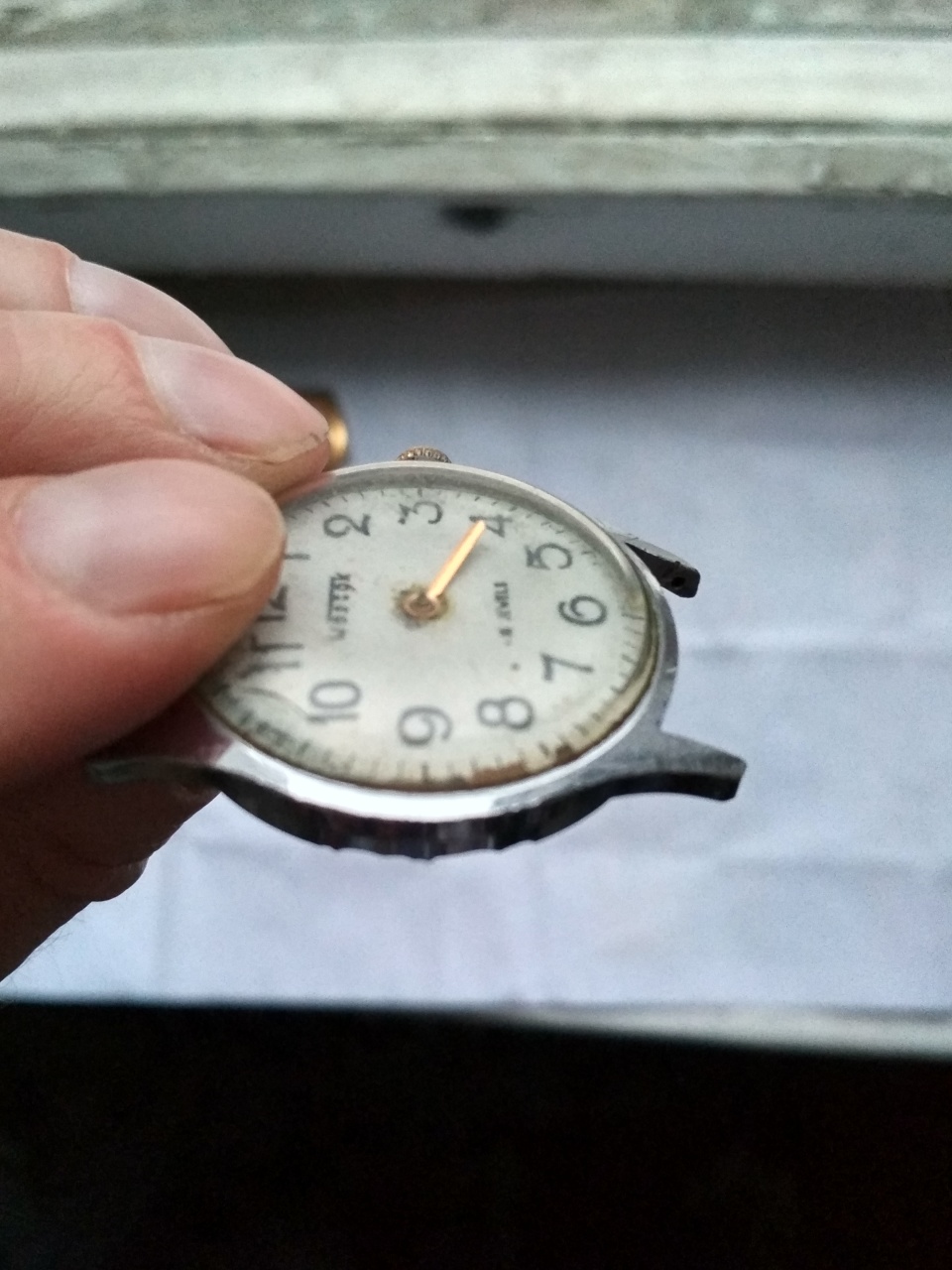

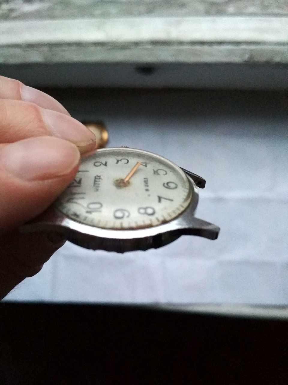

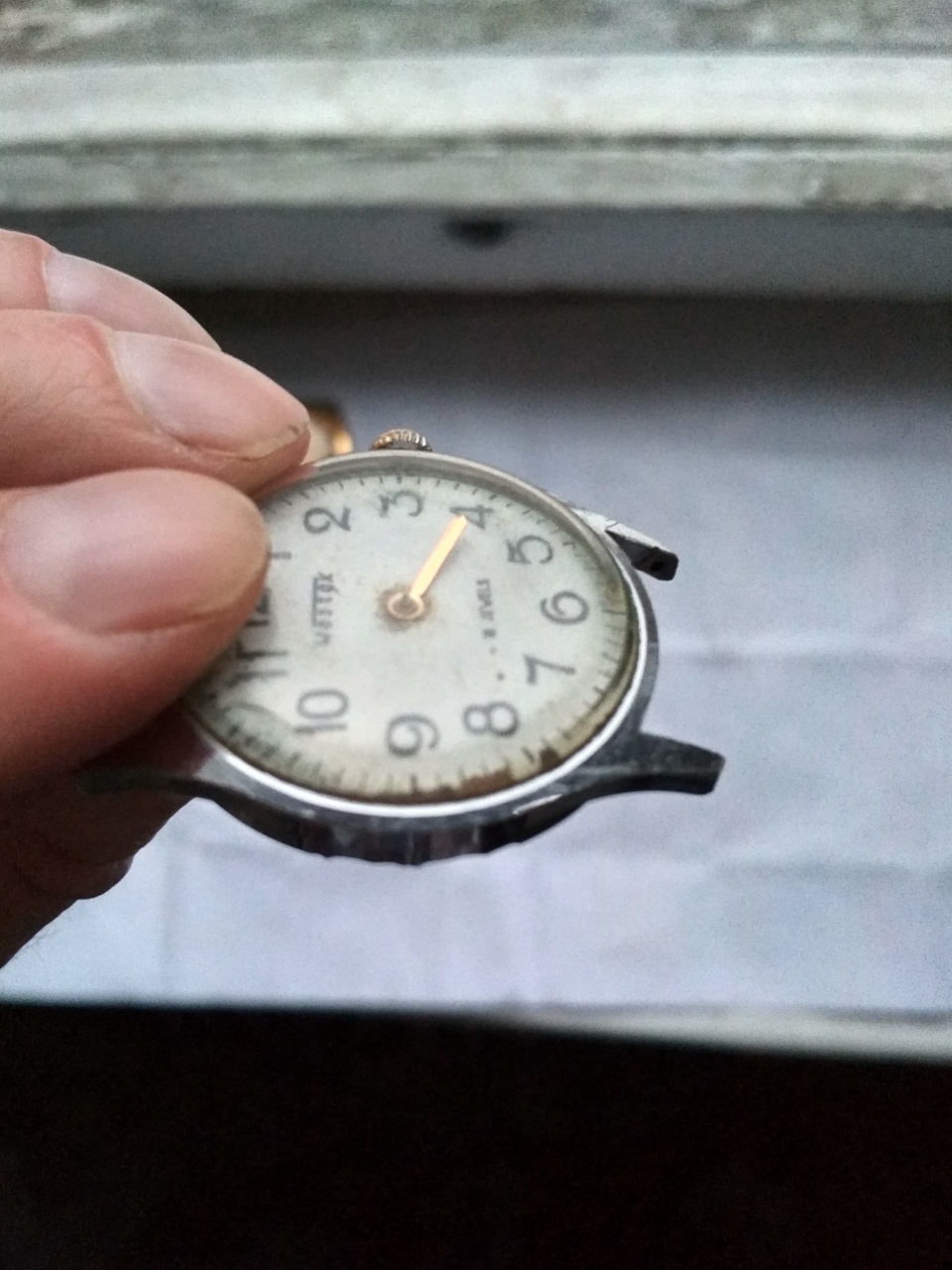

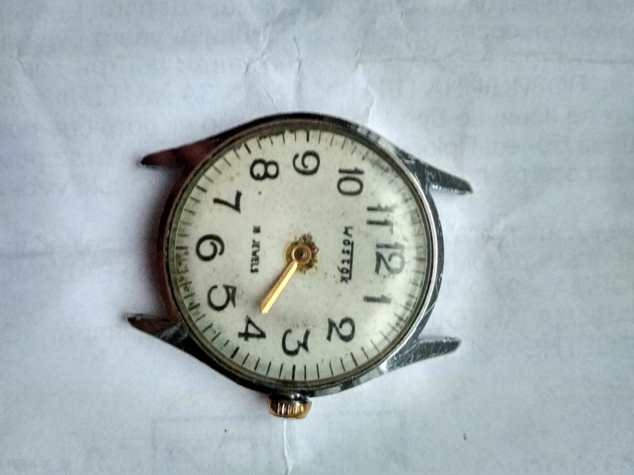

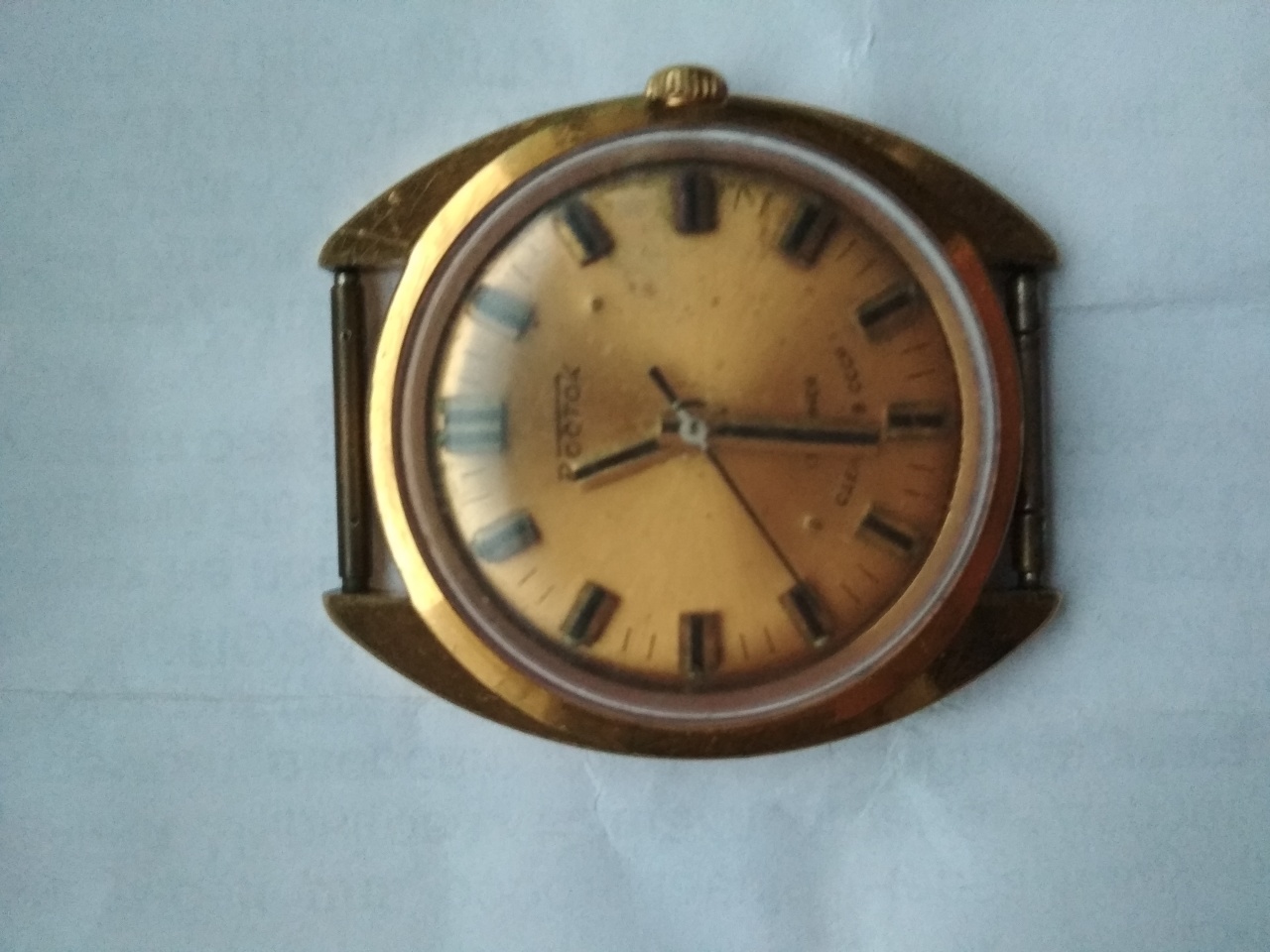

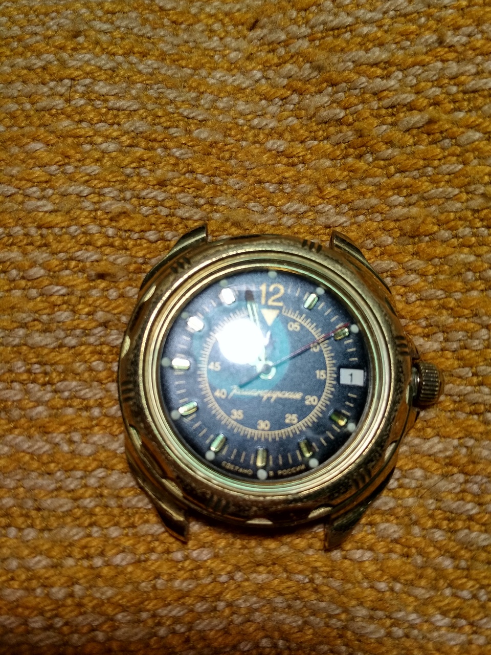

Всех поздравляю с новым 2021 годом!!!! Сообщите пожалуста, у этих часов восток(смотрите фото) стрелки можно поменять, особенно секундную.
