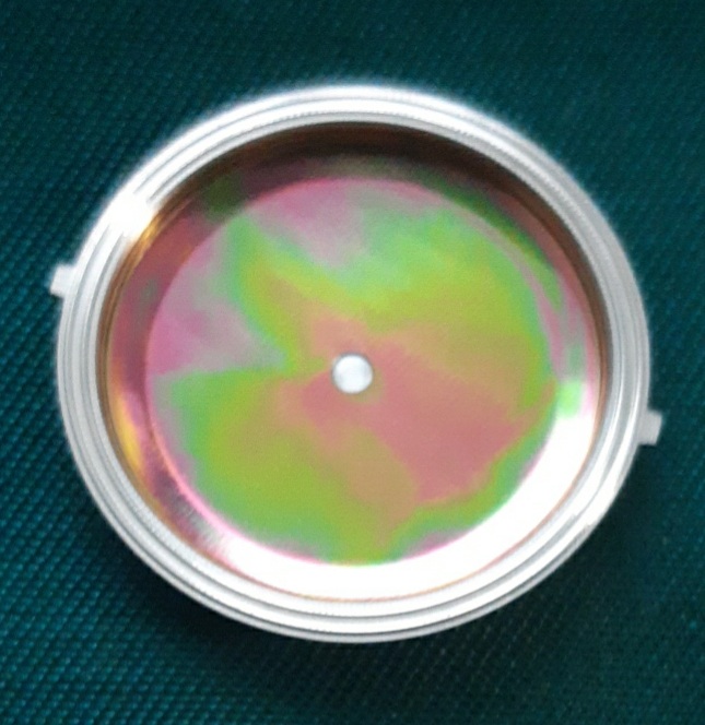

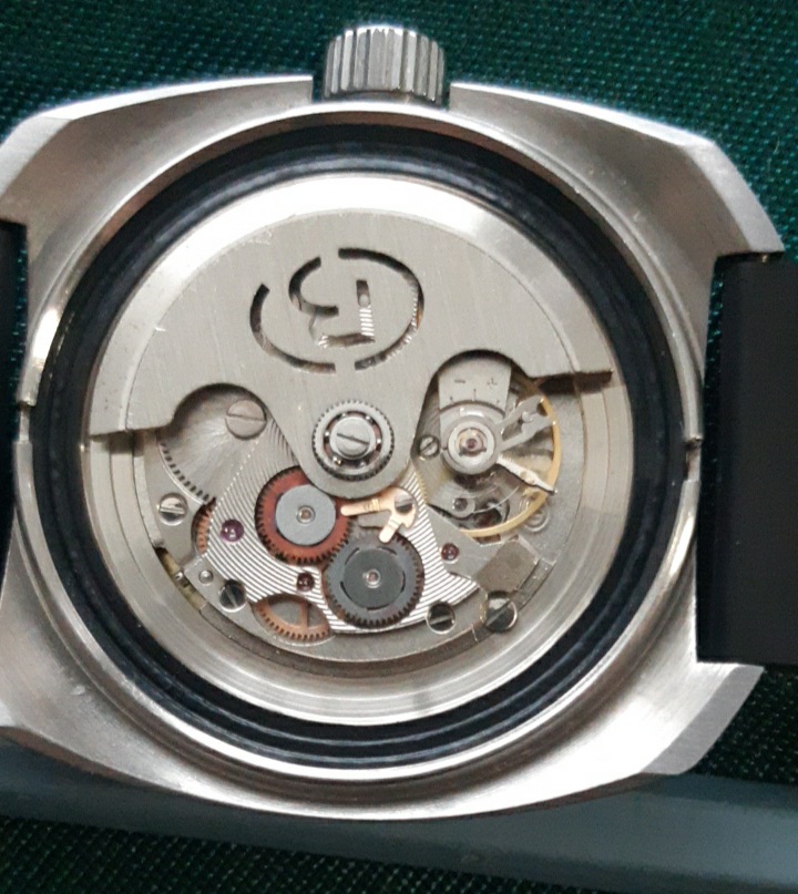

В связи с тем, что наши руки не для скуки, открыл заднюю крышку одного из своих Ледоколов. Ради любопытства в первую очередь. Было интересно узнать конструкцию антимагнитной крышки. Этот ледокол с завода немного отставал. Со временем, через месяц, как не странно, стал нагонять секунды. Поэтому обратил внимание и на градусник. Запас есть, двигать не стал. Крышка сделана неплохо, антимагнитый экран закреплён стопорным бронзовым кольцом.
Что ещё порадовало, кольцо крепления меха из стали.

Адрес: мOZкVа
Сообщений: 11,346
Сказал(а) спасибо: 18,044
Поблагодарили 73,526 раз(а) в 7,874 сообщениях
Сообщение от AydZ Посмотреть сообщение

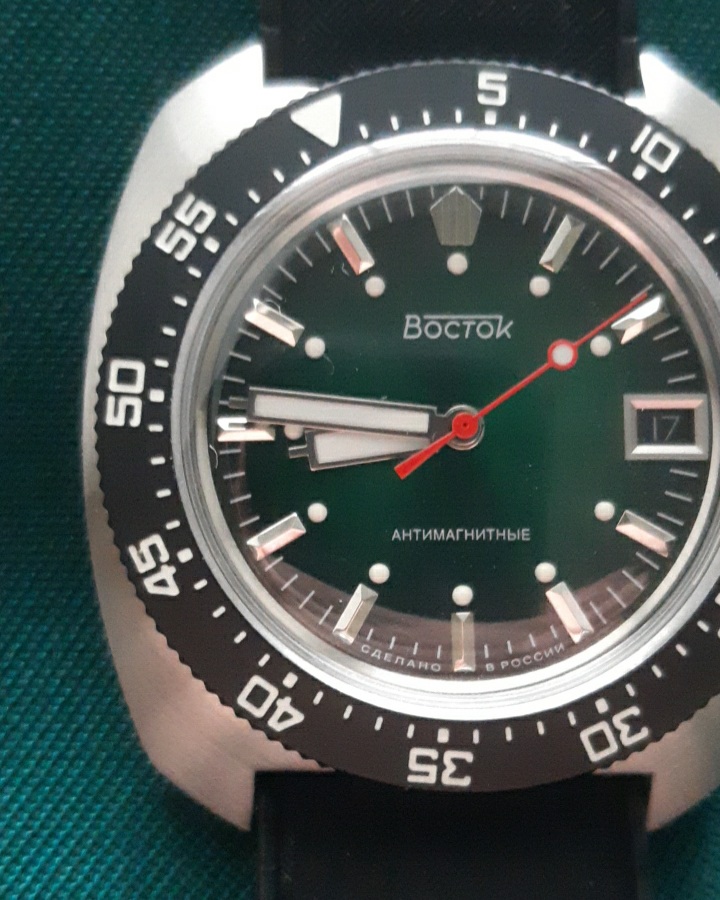

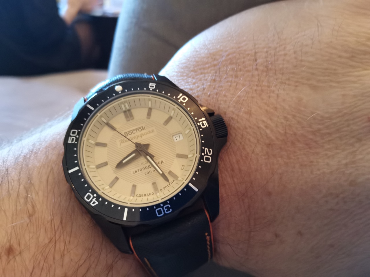

А я пока не решаюсь открыть часы, чтобы градусник подвигать. Ну во-первых нет инструмента, а во-вторых кроме инструмента наверняка понадобится специальная смазка, чтобы уплотнитель потом смазать? Или это лишнее? Часы новые. Носил пару месяцев. Спешат примерно на 40-50 секунд.
Отдавал в мастерскую. Бабуля - мастер без желания часы приняла на регулировку. Через неделю приехал в мастерскую, она еле нашла часы в своих ящичках. То есть просто пролежали. Подождал ещё неделю. Приехал, она говорит часы регулировке не поддаются. Типа что-то с колёсами. Я посмотрел на регулировочный градусник. Он на том же месте, что и был. Думаю она даже не вскрывала часы. Хоть по отзывам в интернете это лучшая мастерская. Все остальные, ювелиры способные укоротить браслет и поменять батарейку. У меня есть другие Командирские, тоже к-39. Идут +7 примерно. Ничего с ними не делал. Им года два. А эти с тритием офигенные, но +50 это слишком. Буду ещё мастеров искать. Или может новый механизм купить? Но его без мастера тоже не поменять. Нужно проверить, смазать. Обращался в Мераном, где часы купил. Думал за деньги они до ума их доведут. Отвечают, что когда часы выйдут по точности за заводские допуски, тогда присылайте. Вот на фото новые (с тритием) и старые (с чёрным цифером).

Сообщение от GRU666 Посмотреть сообщение
Сообщение от AydZ
И чем это лучше?
Полдробности не запомнил, в одном форуме обсуждалось. Причиной какой-то неисправности было именно пластиковое кольцо крепления, его
неравномерная затяжка двумя винтиками крепления, приведшая к скосу меха.
Сообщение от VatNik86 Посмотреть сообщение
В новых часах уплотнитель можно и не смазывать. А так чуть-чуть силиконовым маслом можно пройтись со временем. А лучше года через 3 поменять прокладку. Отдельно есть же в продаже.
