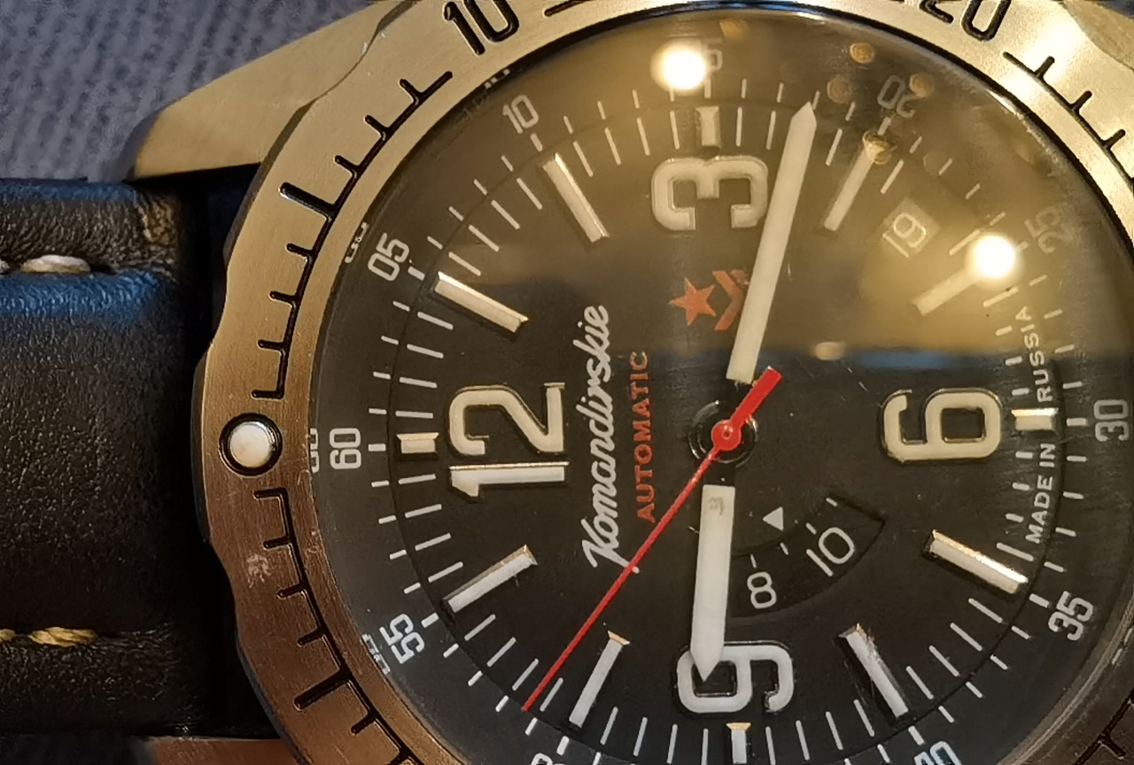

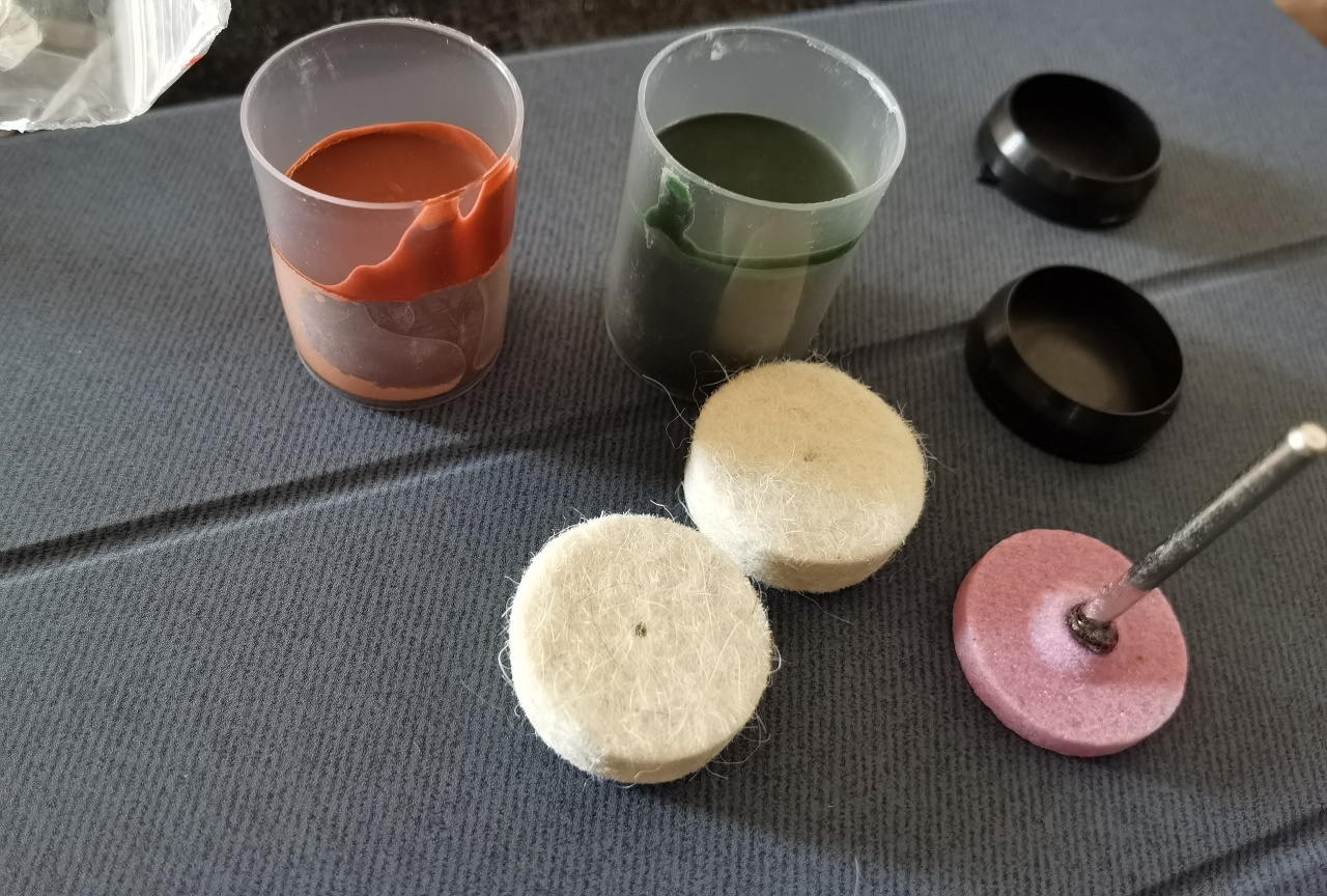

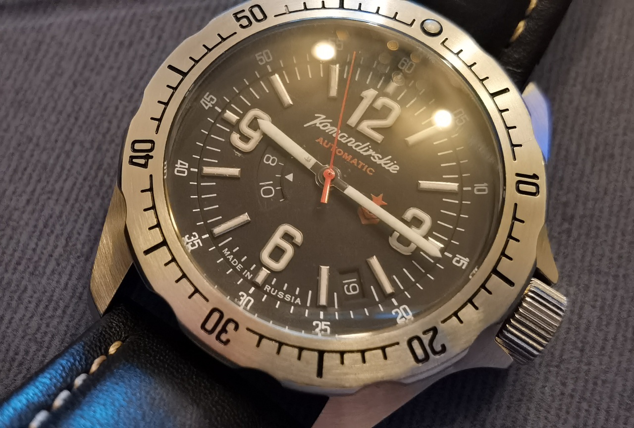

Уважаемые умельцы. У кого есть опыт шлифовки минерального стекла? Хочу полирнуть вот это стекло. Царапины на нём видны только на макро. Часам года два-три. Точность для Востока отличная. А вот стекло хочется иметь идеальное. Раз нет сапфира хочу регулярно его полировать. Купил врадиотоварах два вида пасты. Зелёная и красная. Никакой информации оней даже в магазине не нашёл. Чем отличается не знаю. Внешне одинаковая. Типа пасты гои. И ещё вопросики. Вот такие войлочные круги на что можно посадить? Купил такой камень. Как думаете, на него войлок можно надёжно приклеить? Или лучше без камня на что-то надёжно закрепить круг? Бензель снимать не хочу. Он сидит отлично, не люфтит, хорошо щёлкает. Думаю скотчем его залепить для полировки стекла. И вообще на какие оборотах его полируют. Высоких или минимальных? Круговыми движениями?

Для начала, я бы купил нормальные полировальные пасты. Хорошие делает Веневский завод. Разная зернистость, фасовка. Стоит недорого.
А то определять обороты полировки, направление движений, и при этом, не знать чем полируем))
Если царапины микро, то попробовать алмазной пастой войлочным кругом, постепенно переходя на более мелкие зернистости паст. Высокие обороты не нужны

Я полирую пастой 3М тонкой.

Где эти пасты продаются? Алиэкспресс? А то в ближайшем магазине электроники нашёл только эту, что на фото.
