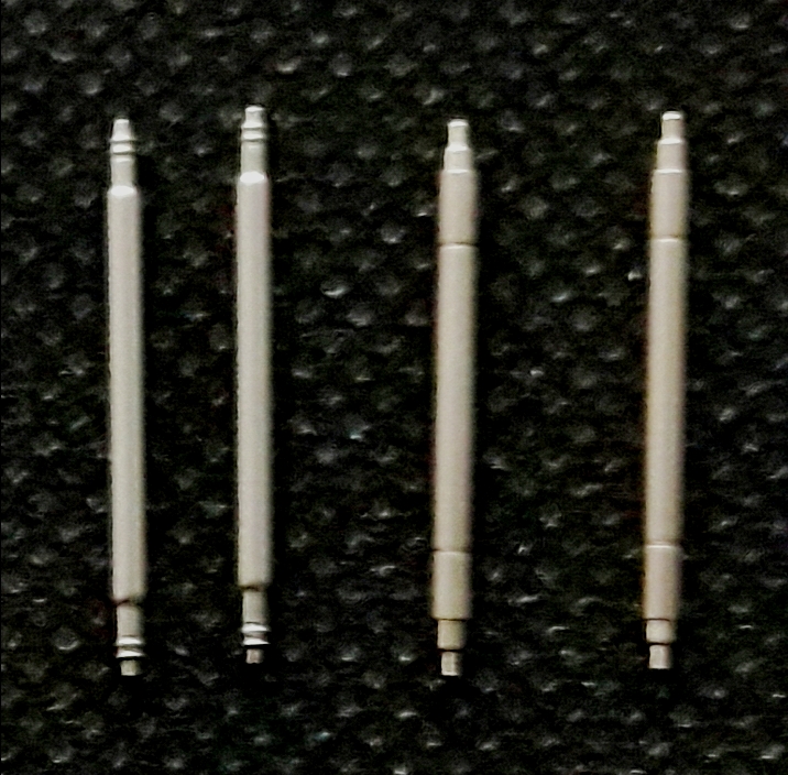

Всем добра!
Пружинные штифты встречал двух видов.
У кого есть часы 080495 может сообщить, какой там тип штифта для ремня? Еще лучше, если фото часов без ремня со стороны ушек со штифтом.

AydZ это не тот ответ, который вы хотите услышать, но ставьте любые. Тут нет никакой магии: главное, чтобы подходили по длине и толщине. Я на свои амфибии ставлю правые. Снимать их чуть сложнее, зато они толще.
После моря закисают что одни, что вторые: это расходник.

Это точно. Вопрос возник по случаю снятия ремня. Ремень очень плотно сидит, поддеть и посмотреть зацепку штифта никак. Мне вторые тоже ближе. Так, у вас есть такие часы?
