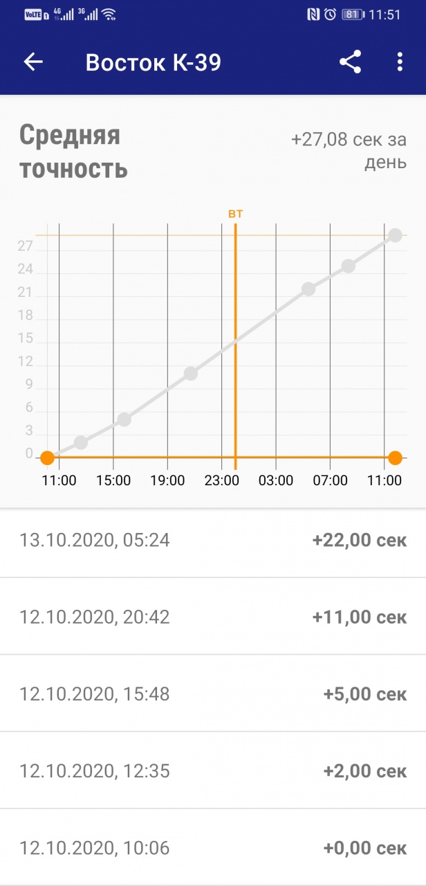

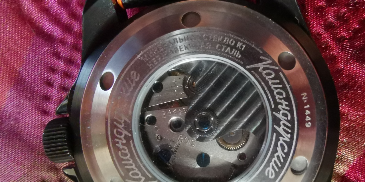

Что скажете по поводу такого графика? часы третий день в эксплуатации. Купил на Мераноме. Дата производства конец января 2020г. Часы убегают стабильно за час на секунду. Или 24-27 секунд в сутки. Механизм 2416б. Регулятор стоит чуть в минус. Есть смысл их отдать мастеру на регулировку, или подождать пару месяцев, для обкатки? Мои предыдущие (2432) с нуля шли примерно +12 в сутки. Через год стали идти примерно +3. А за сутки было, что и в ноль. Ночью на тумбочке чуть отставали, а днём шли чуть вперёд. Эти же, как показал график, что ночью на тумбочке, что на руке идут стабильно, убегая вперёд.
