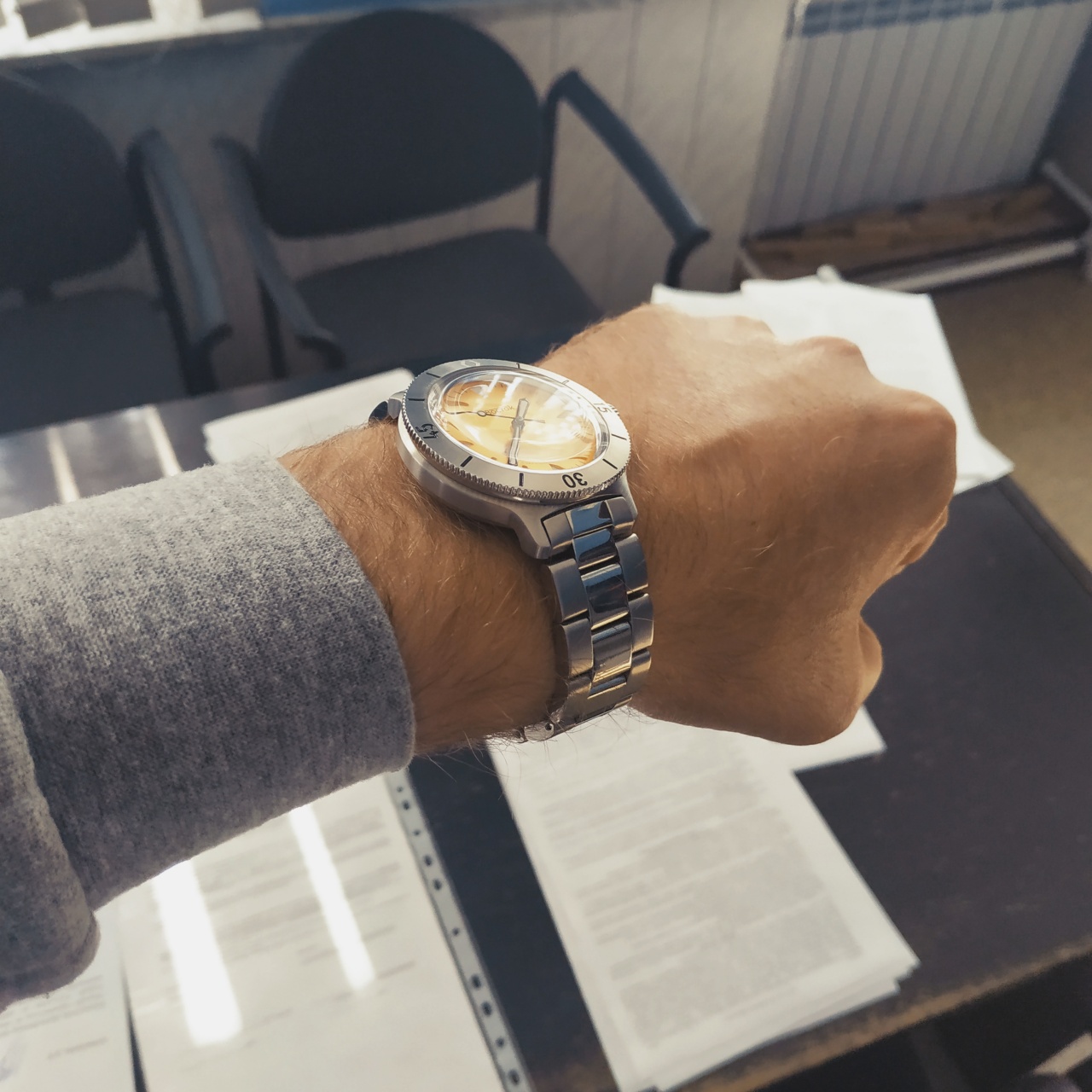

Приобрел на мераноме 20 милимитровый браслет и крайние звенья 18 мм для 42 корпуса. Поставил, выглядит круто но крайние звенья люфтят так, что спать спокойно не могу. У кого-нибудь было подобное? Носил к нескольким мастерам но все говорят что сделать ничего нельзя "не Швейцария"

Все правильно. Так и должно быть.

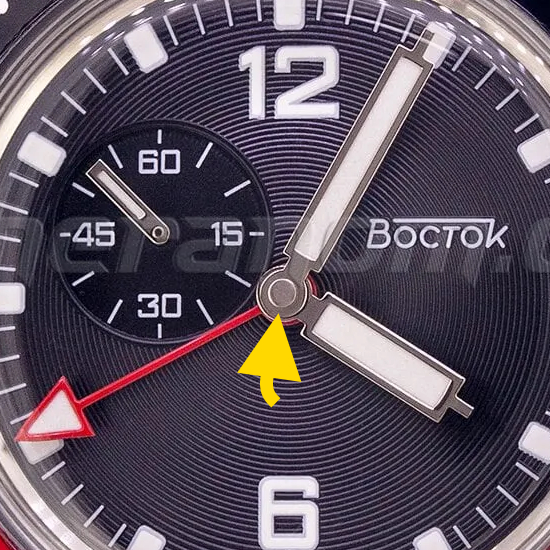

Не однократно натыкался на форуме на упоминание про заглушку которую можно поставить вместо секундной стрелки в трехстрелочный механизм.
Поиском найти о ней ничего не смог.
Помогите найти фото и размеры этой неуловимой детали.
От она! )
Помогите с размерами.
