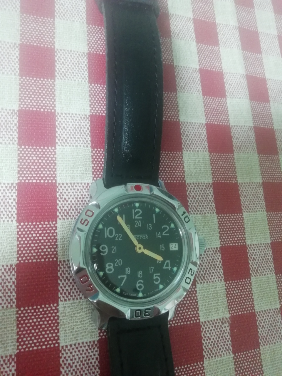

добрый день подскажите чайнику !!ситуация в следующем поменял на своей амфибии корпус так как текла а старый валялся без дела вот теперь хочу с него что то путевое собрать !!корпус амфибия 420 хочу на него поставить циферблат радио рубку!недавно приобрел по холявной цене восток тройку там корпус убитый в хлам но нормальный механизм 24.16 но тут у меня возникла проблема там корпус другой и механизм чуть меньше подскажите можно ли механизм с этих часов впихнуть в 420 амфибию?или не стоит заморачиватся? и что для этого дополнительно надо заказывать?

Механизм не должен быть меньше, 2416 он и в Африке как говорится.. возможно кольцо проставочное мелкое, нужно поменять на амфибийное и переставить уже с ним в корпус. Если 420 корпус без кольца у вас, то можно купить новое, продаются у меранома или командирские.ком.

нет дело в том что я тот механизм с часов вставил в новый 110 корпус механизм стал как родной !!ну а теперь у меня есть три механизма 2409 2414 и 2416 вставляю в 420 корпус амфибии все механизмы болтаются!а вы не скините фото этого кольца что бы примерно знать как оно выглядит?все равно собираюсь все заказывать на сайте командирские!!!видел у них какое то кольцо терь не знаю оно ли это или нет?

Для Амфибии:
Большое и фигуристое: эти канавки сделаны под ротор подвода.
На фото выше пластиковое кольцо, но бывают и металлические, например:
Габариты и фигуристость та же, отличие только в материале.
Вот так должно стоять:
Чтобы поменять кольцо, нужно будет снять ротор подзавода.

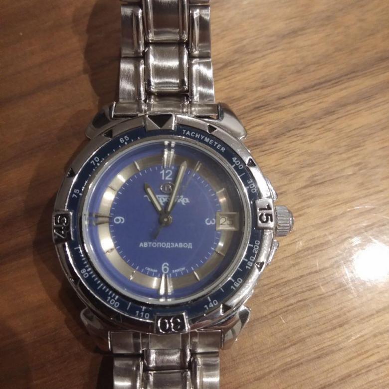

2414
Ставлю секунду, через секунду 15 хода, механизм ее выплёвывает. Как все-таки заставить стрелку встать на место?
Часовая и минутная идут, без проблем.
Плохо читаются серебряные стрелки, решил поменять на золото.

Секундный триб опирается с обратной стороны на пружинку, клюшку такую, часто она желтая, но не всегда.
Когда ставите секунду пружинка прогибается и секунда не налазит на вал, потом пружинка возвращается и выплевывает стрелку. Чтобы установить нормально надо подпереть эту пружинку и тогда надевать стрелку. В принципе можно просто положить на ровную поверхность механизм, тогда пружинка упрется в нее. Я иногда и пальцем эту пружинку придавливаю, но это конечно по-колхозному...
