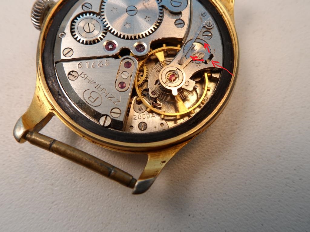

други, подскажите как 2809 ход регулировать?? Там рычаги баланса совсем другие

там микрорегулятор хода
крутите колесико отверткой за зубчики (красная стрелка) в + или - (указаны тоже красными стрелками)
