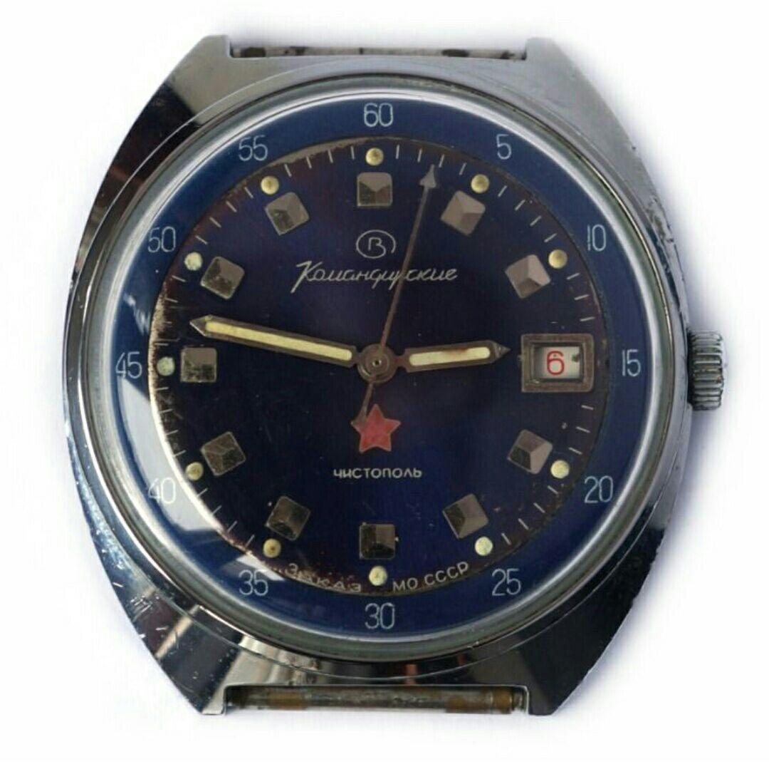

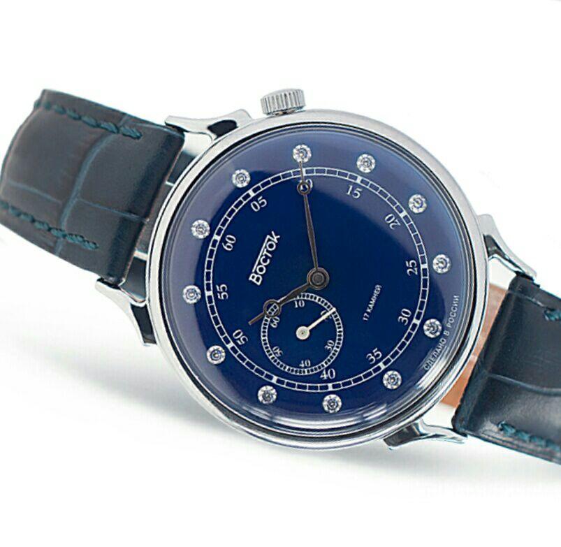

Знатоки, подскажите. Стёкла совместимы?

Сообщение от rukin Посмотреть сообщение
Сомнительно, хотя если диаметр подходит, можно попробовать.
