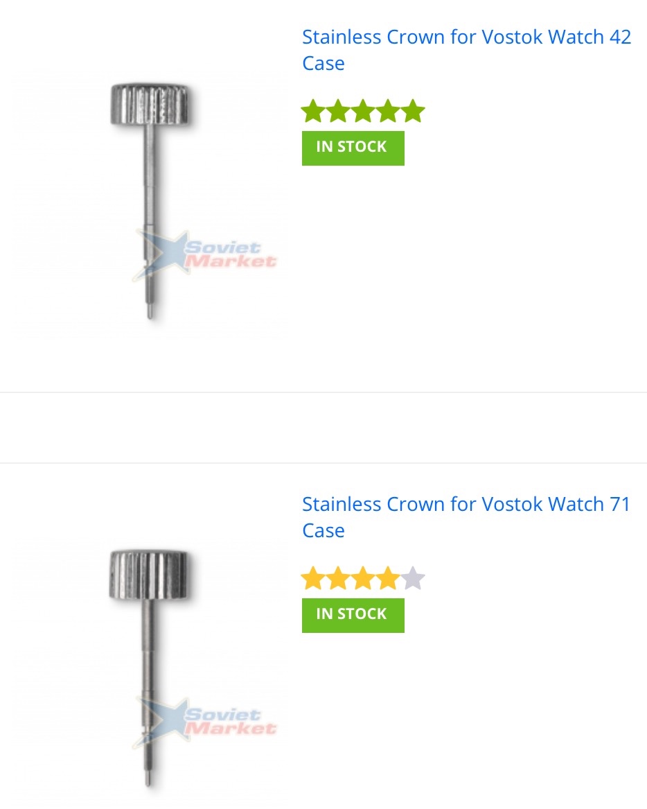

Хотел спросить про заводные головки 710/420 корпусов.
Я думал что они подходят друг к другу, а тут на одном сайте увидел вот такое их сравнение; визуально они по размерам разные, подскажите, а точно ли подойдет к 710-му корпусу головка от 420-го? Или не факт?

Точно подойдёт, не переживайте. Форма штифта идентична.
Подойдет, проверено неоднократно. Так же они подходят к 937/960 корпусам, и к советским малым и простым восьмигранкам.

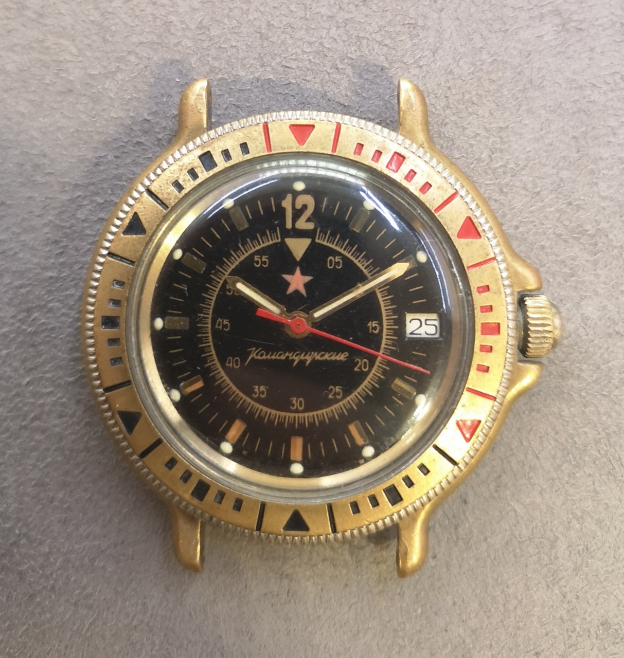

Здравствуйте.
Есть такой корпус, безель двухсоставной, однонаправленный. Утеряна пружина его крепления. Может у кого есть, или может показать как она должна выглядеть?

Сообщение от Dimbass Посмотреть сообщение
Здравствуйте.
Спасибо.
У меня пружина в командирских К-34 потерялась, так найти ее не представляется возможным. Обращался на завод-изготовитель, но оказывается корпуса для часов поставляются из Китая в сборе. Запасных частей нет. Что за безель у вас ни знаю, но если напишите на завод, возможно они и помогут. Кстати, ремонт браслета от К-34 пообещали сделать. Сказали заменят браслет на новый! Как бонус сделают полный репассаж часов. Есть хорошие люди там. Так что пишите на завод.
