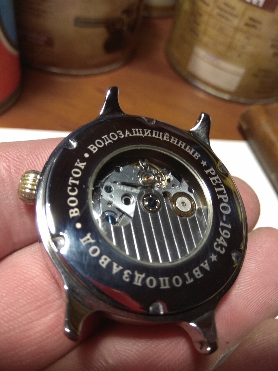

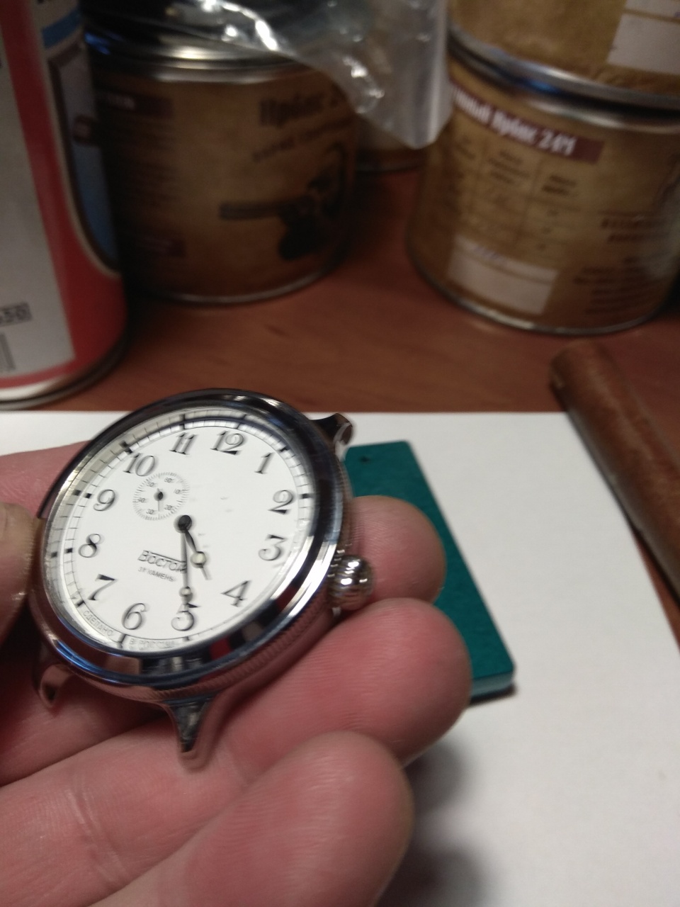

Реставрирую восток ретро 550. Сегодня полирнул корпус, очистил от следов ношения. В планах сапфир, зг нерж, другой цифери стрелки. Ремень ручной работы. Нажмите на изображение для увеличения
