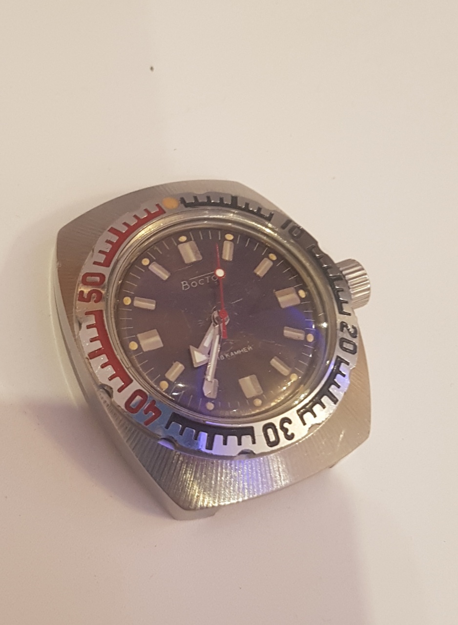

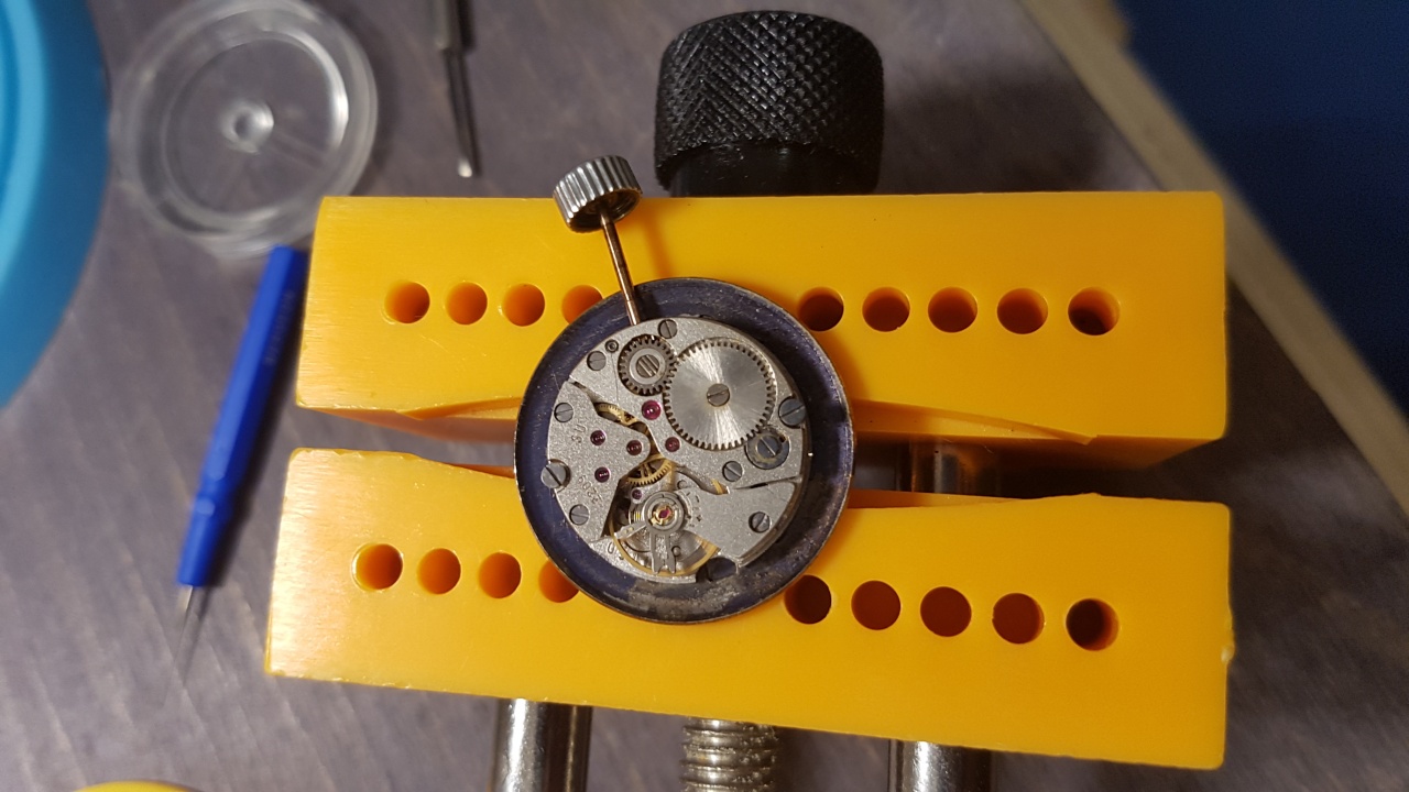

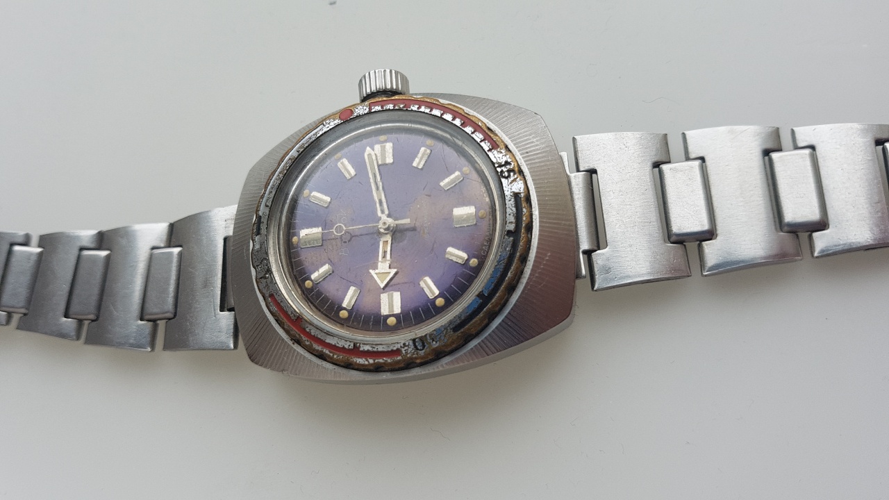

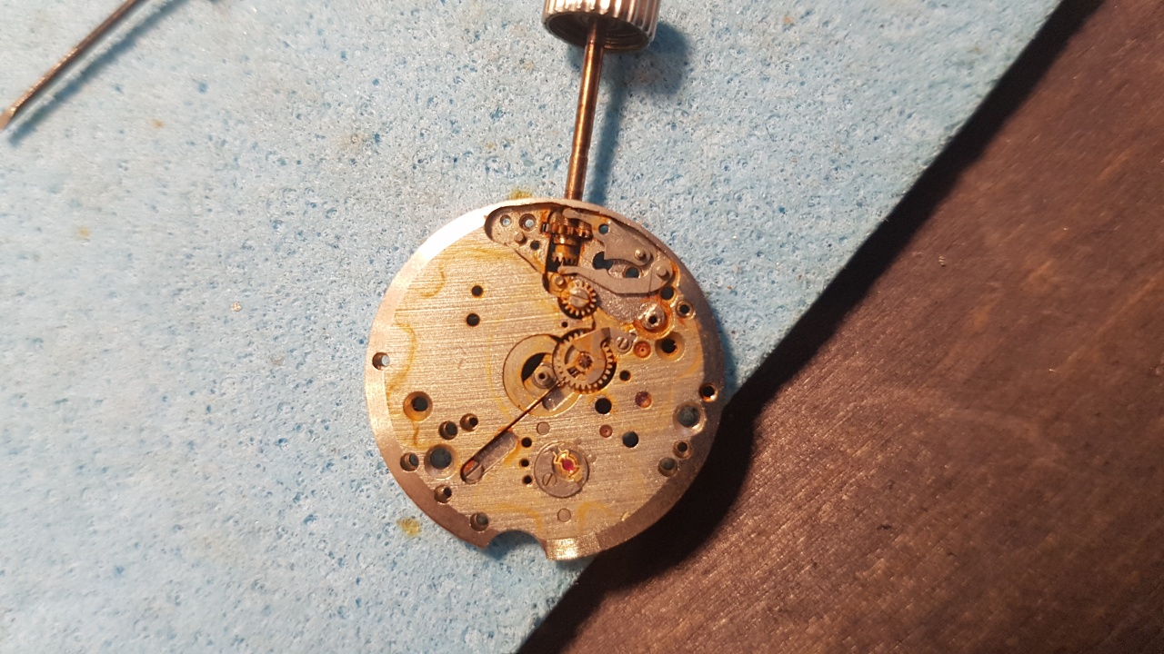

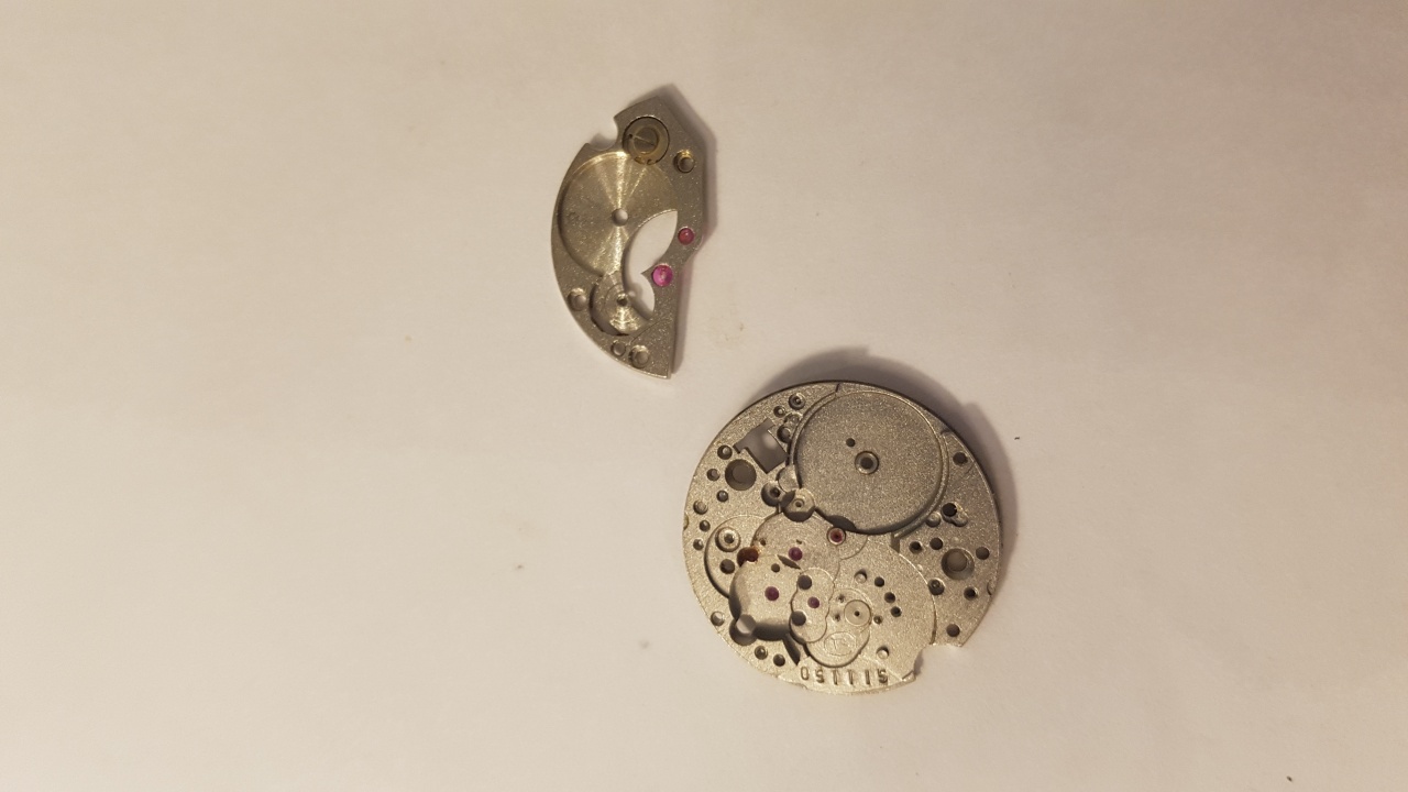

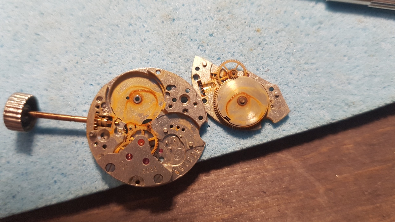

Сегодня решил покопаться в Амфибии 2209. Купил ее за 500р, поэтому, чудес от нее не ждал
Вскрыв, обнаружил, что "она утонула" (ц). Но решил попробовать ее восстановить. От ржавчины отмыл в слабом растворе силита, потом промыл в воде, высушил, промыл в бензине. Собрал. Пошли
Следующий этап-нанесу люм на стрелки и отполирую стекло и корпус. Цифер, к сожалению, на "тройку"..

Доделал Амфибию

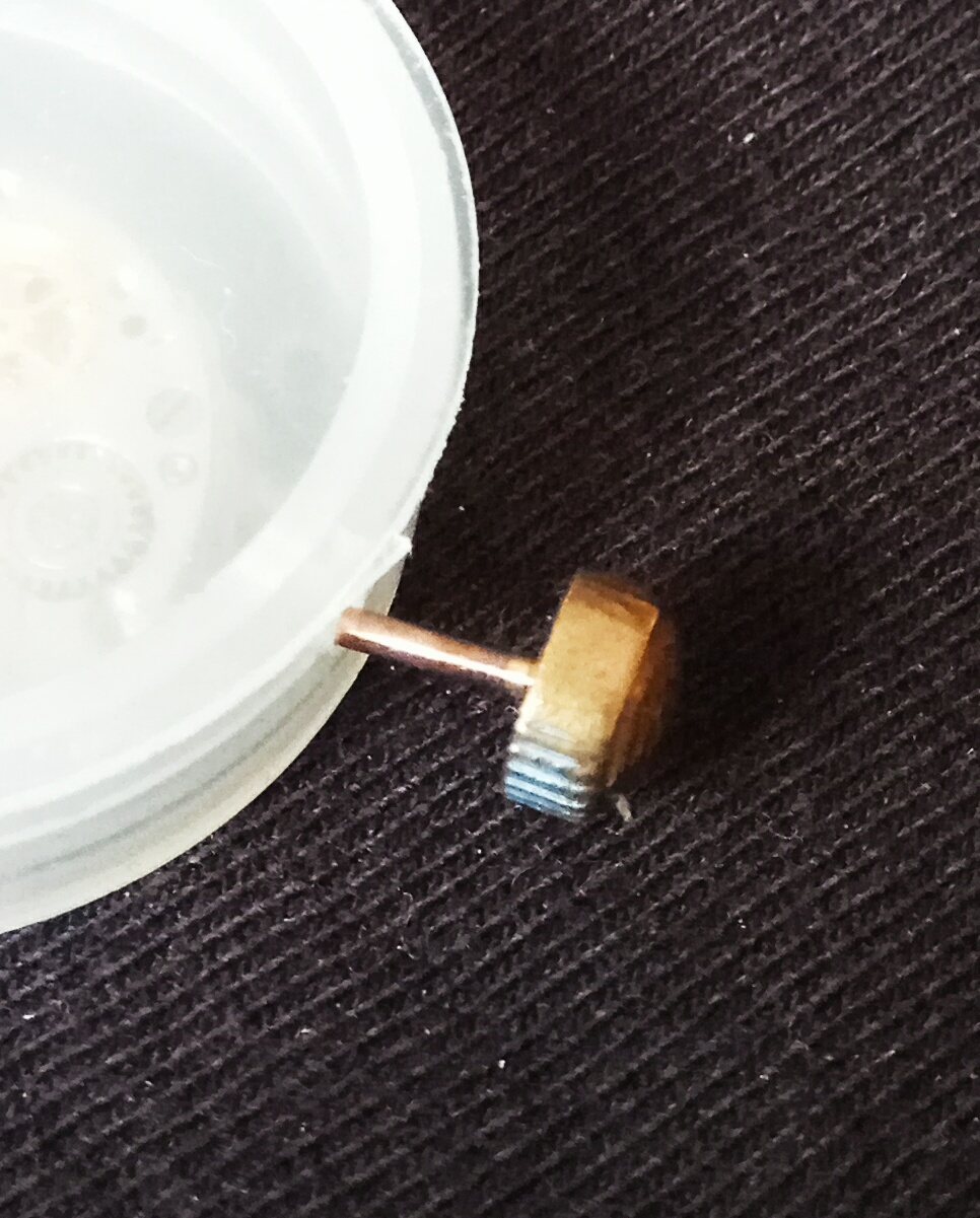

Господа, очередные тупые вопросы:
1. Есть какая-то особая магия установки заводной головки с валом в Амфибию, или достаточно поймать положение, закрутить головку, а потом пинцетом взяться за вал внутри корпуса и протолкнуть его чуть глубже в механизм, до щелчка?
2. Есть какой-то доступный рабоче-крестьянский аналог пластилина/глины, которым настоящие мастера с YouTube собирают пылинки с циферблата, или таки придётся заказать эту волшебную липучку?

1. С ЗГ амфибии всегда немного хлопотно, ЗГ вставляется с проворотом на обычных, на амфибии не покрутишь, поэтому тыкать приходится. Дело привычки.
2. Лизун, детская игрушка, рублей 20 , дорогая.

Для пыли приспособил фото принадлежности - мягкая кисточка для оптики и груша для сдувания пыли. Пластилин иногда хочется для насаживания мелких винтиков или стрелок, но обхожусь пока..
ЗГ некоторые так защелкиваются - при закручивании, некоторые не заходят, приходится нажимать ту кнопочку, тогда проходит.. Иногда вроде зашла, но не защелкивается - тут варианты, проще всего подтолкнуть механизм с кольцом, если есть минимальный ход.. иначе пинцетом вал дотянуть до щелчка.

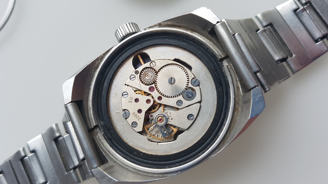

Кто-нибудь пробовал освежить головку на 2209? Колпачок какой-нибудь замутить?

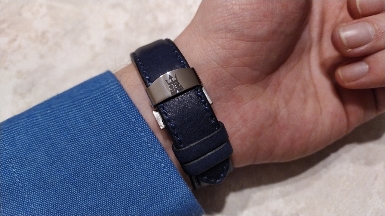

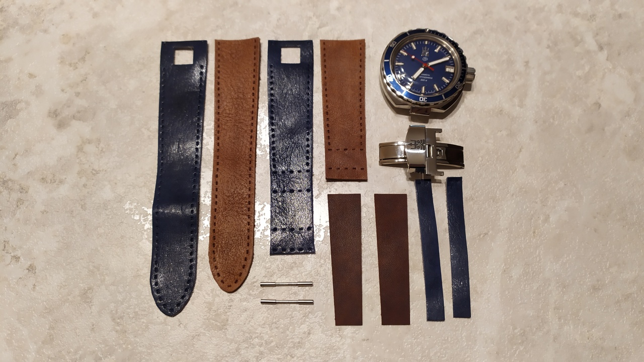

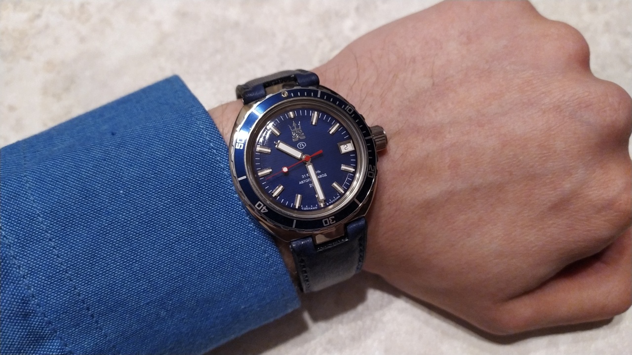

Ремешок для Восток Нептун
Сообщение от Alexey Sergeevich Посмотреть сообщение
Ну все, осуществил свою давнюю задумку
Товарищи, поздравьте. Дошли руки, сшил ремешок, теперь задумка полностью воплотилась в жизнь. Первый день хожу в обновленном Нептуне:
