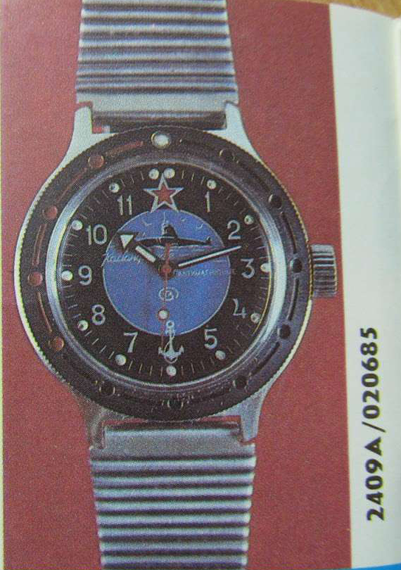

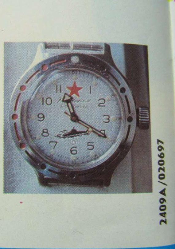

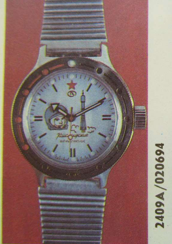

а вообще надпись командирские присутсвовала на амфибиях?
  #1900
Старый 24.01.2020, 16:37
Аватар для somik7
somik7 somik7 вне форума
Регистрация: 01.02.2016
Адрес: Россия, Ярославль
Сообщений: 1,947
Сказал(а) спасибо: 18,425
Поблагодарили 6,215 раз(а) в 1,411 сообщениях
Сообщение от snigv Посмотреть сообщение
Присутствовала, но на бочках ее не было.
