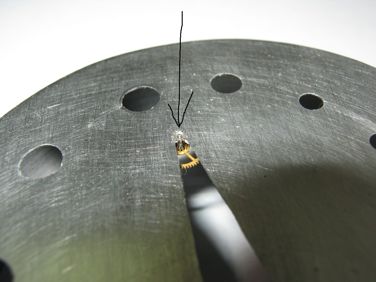

Сообщение от VladimirKireev Посмотреть сообщение
колесо смещённое от центра с фрикционом оно нам и нужно.Снимаем и с помощю нитбанка снимаем фрикцион.
сломал нахрен, пошел к мастеру за новым

Аватар для VladimirKireev
VladimirKireev VladimirKireev вне форума
Регистрация: 17.04.2014
Адрес: Россия Омск
Сообщений: 876
Сказал(а) спасибо: 1,096
Поблагодарили 1,064 раз(а) в 417 сообщениях
Купите кусачки и сделайте в них болтик ограничивающий ,так проще .Не всегда получается надавить на фрикцион как надо не больше не меньше.Или сломали когда снимали ?

Аватар для TanAl
TanAl TanAl вне форума
Регистрация: 22.02.2016
Адрес: Ашкелон, Израиль
Сообщений: 387
Сказал(а) спасибо: 396
Поблагодарили 518 раз(а) в 144 сообщениях
шестеренку сломал большую
Адрес: Россия Омск
Сообщений: 876
ID:	1416779Следующий будете разбирать давите вертикально вниз на ось.
