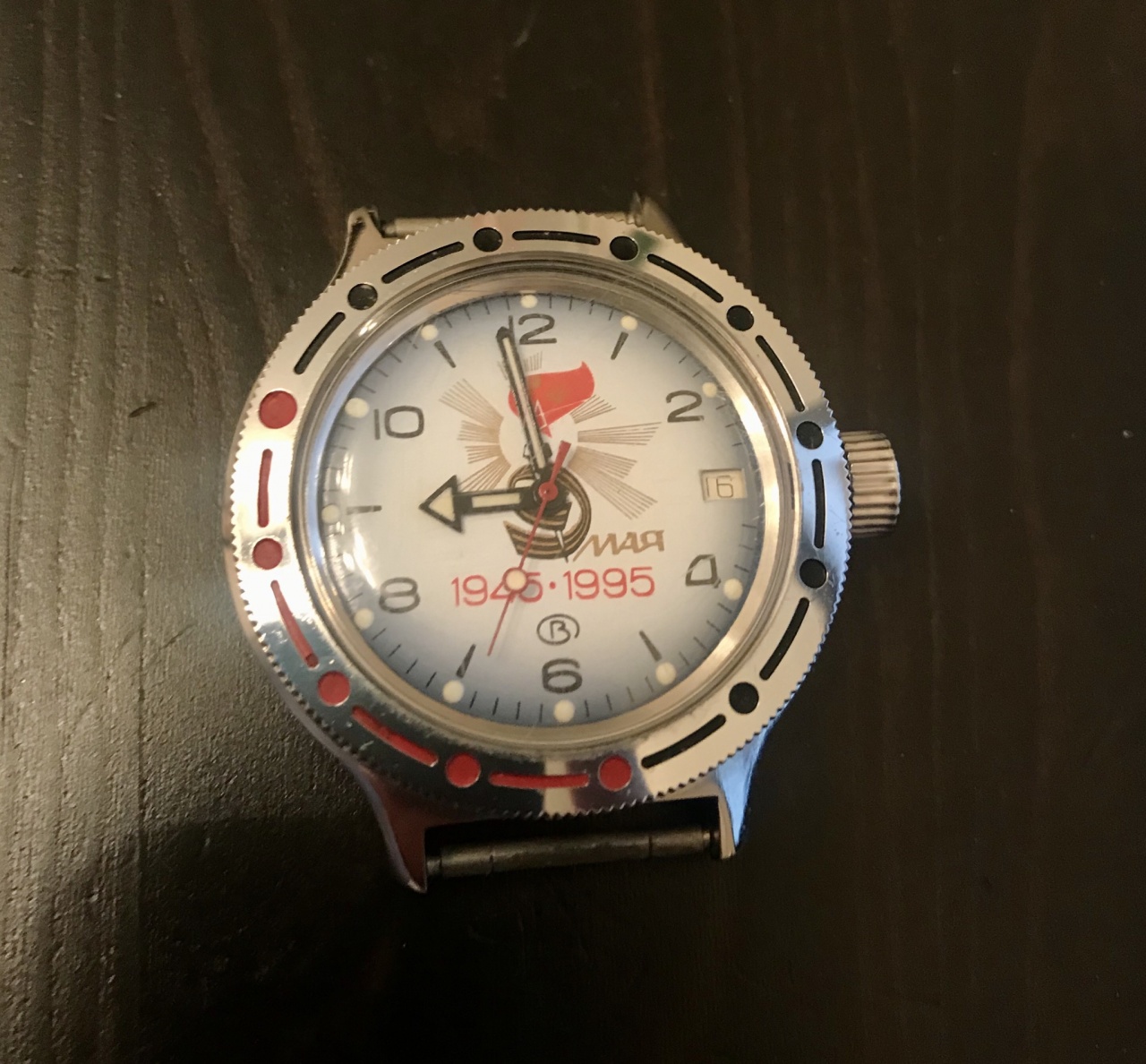

Добрый день, сегодня нашёл часы дедушки, достал из коробки и они сразу пошли. Но дату поменять и выставить время не получается, видимо они закисли, часы с 1996 года лежат в коробке. Модель Амфибия юбилейные. Подскажите надежное место или мастера, чтобы сделать на них профилактику. Спасибо.
ул.Дудинка, д.2, к.1 Дом Быта, ремонт часов
8-495-979-87-16
Предварительно уточните режим работы в праздники

Спасибо огромное!
