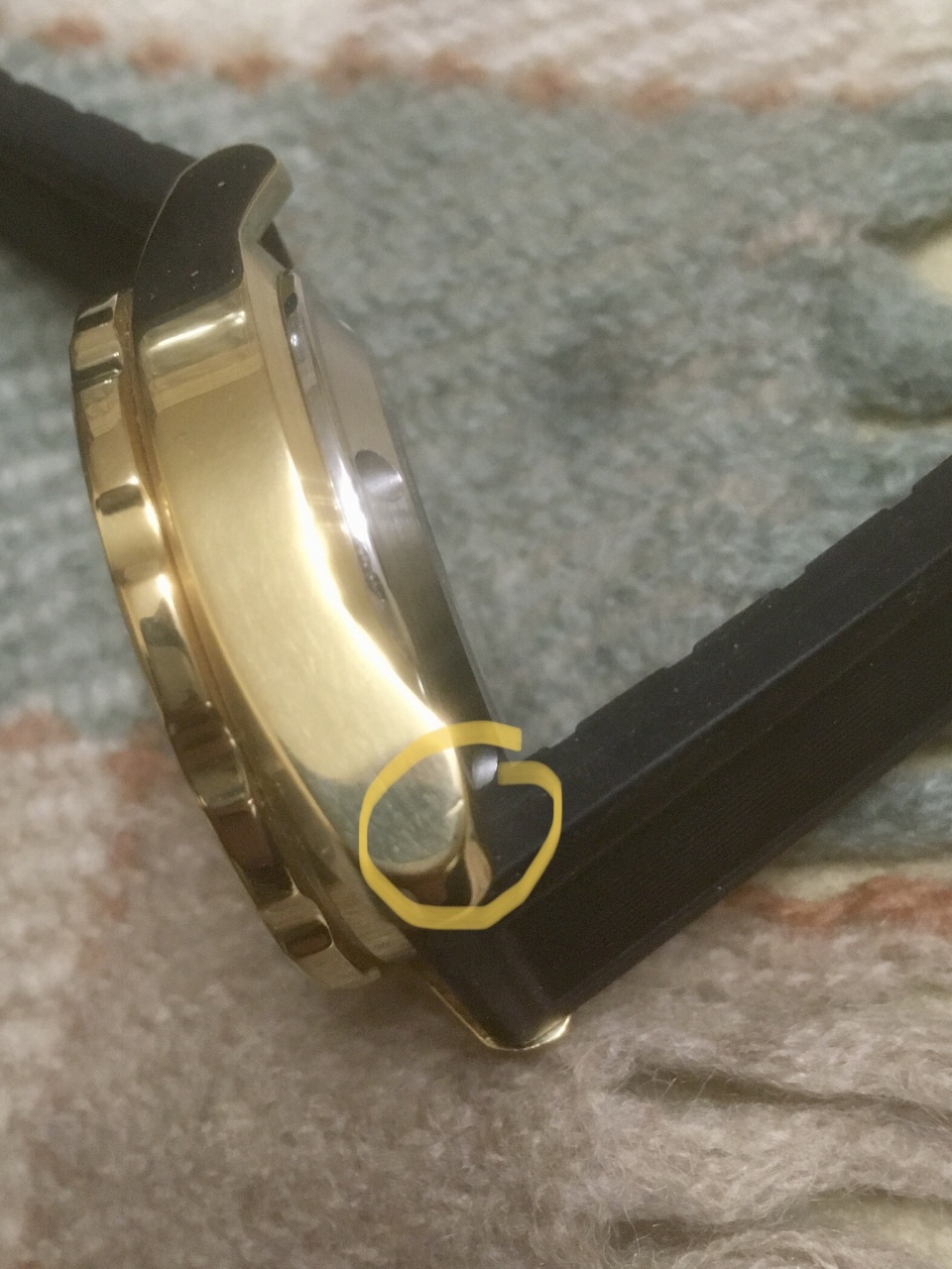

Там написано что удар и даже вмятина на корпусе на лапке у 11ч. Обычно удар,падение это,говорят,не гарантийный случай,поэтому у Вас взяли на ремонт в виде исключения.

Не было ни каких смещений стрелок, на утро не перевелась дата, ни отбойного молотка, бокса и тд и тп. есть единственная «коцка» на часах появившаяся ещё до первого ремонта! Можно было этот удар и к первым сломанным зубьям реверса приплести не так ли? Зачем сочинять про паспорт, если сделали брак пусть устраняют!

Так у Вас,хоть и в виде исключения,но взяли на гарантийный ремонт,чтобы устранить неисправности. Так?
А когда появилась и от чего эта коцка,давно или недавно,это пойди докажи... Никто ж не знает кроме Вас.
