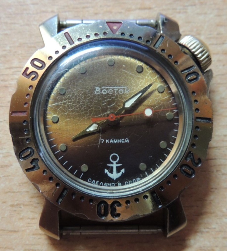

Подскажите, вот у таких Восток Юношеских водозащита на одном уровне с современными бюджетными командирскими (те что без автоподзавода) или же у этих лучше будет?
И еще, бывают ли современные часы Восток с таким расположением заводной головки и с нормальной водозащитой?(кроме бюджетных командирских)

Сообщение от sm1991 Посмотреть сообщение
Вложение 2768359
На этих совсем нет защиты пока вы все прокладки не поменяете.
