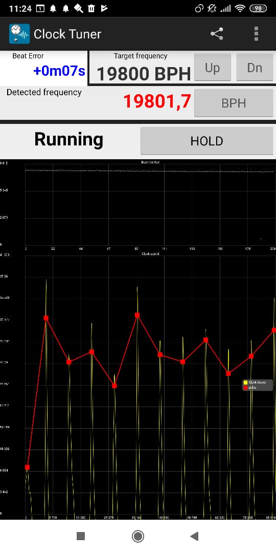

Настраиваю телефоном, скрепки не липнут, часы после настройки ходят точно, в пределах +-10 с /сутки, магнетизм не наблюдаю. Хотя идея с пьезомикрофоном классная, надо будет попробовать.

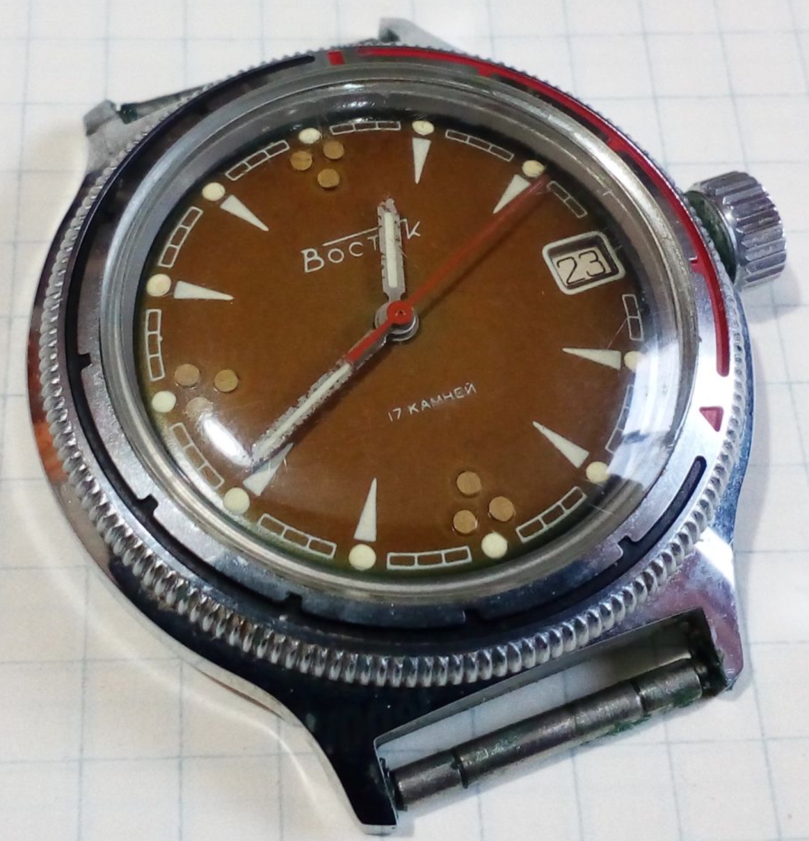

Подскажите, а что за калибр в этих часах?

Должен быть 2414 17 камней

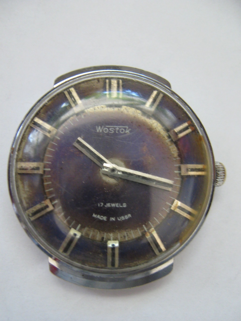

Как думаете, что сделали с часами, что циферблат принял такой оттенок?
Я так понимаю изначально они были золотого цвета.
Это так просто выцвел или как?
Время и солнечный свет. Подобные циферблаты, здорово выгорают на солнце.
