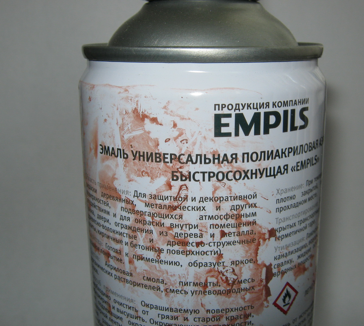

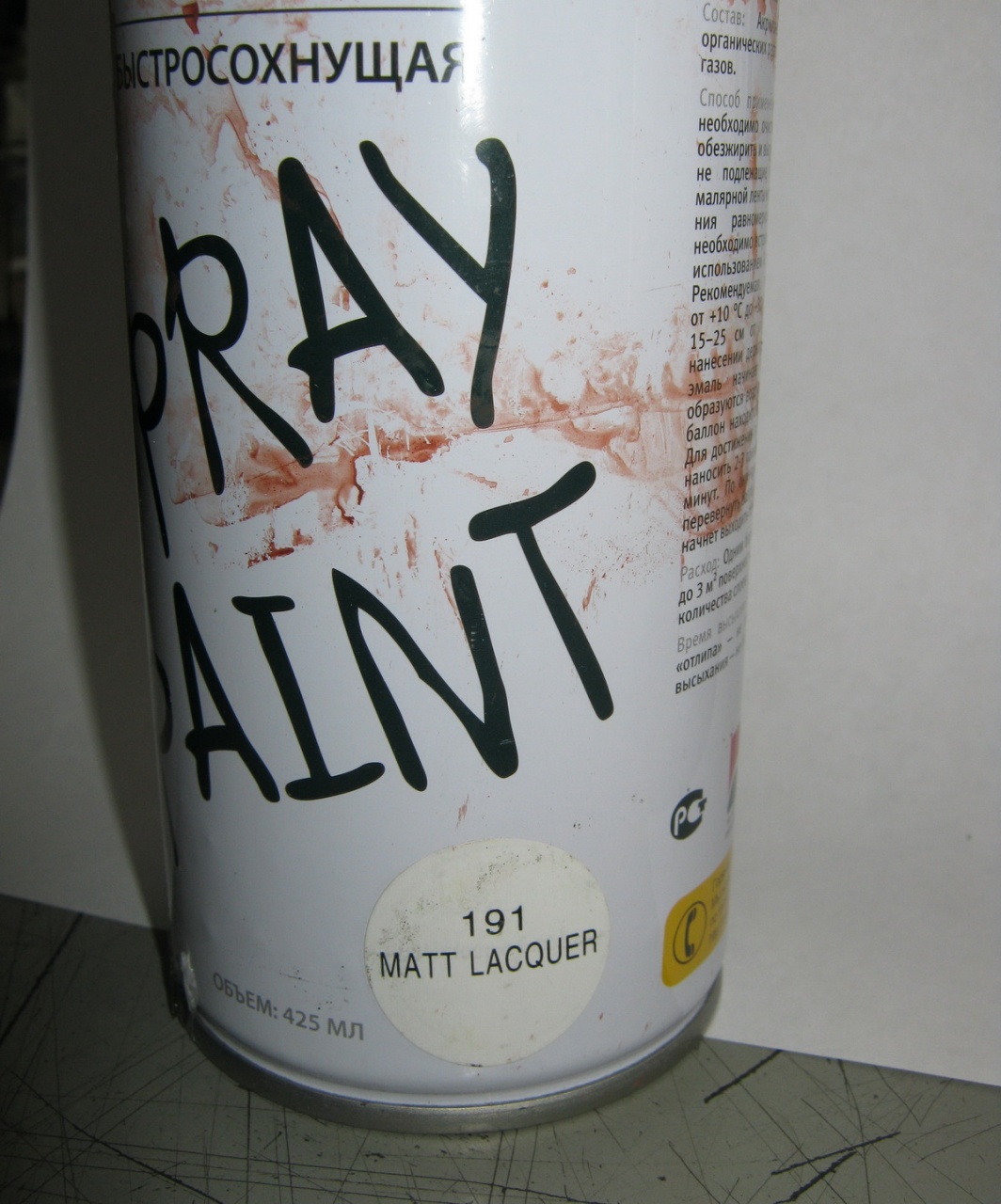

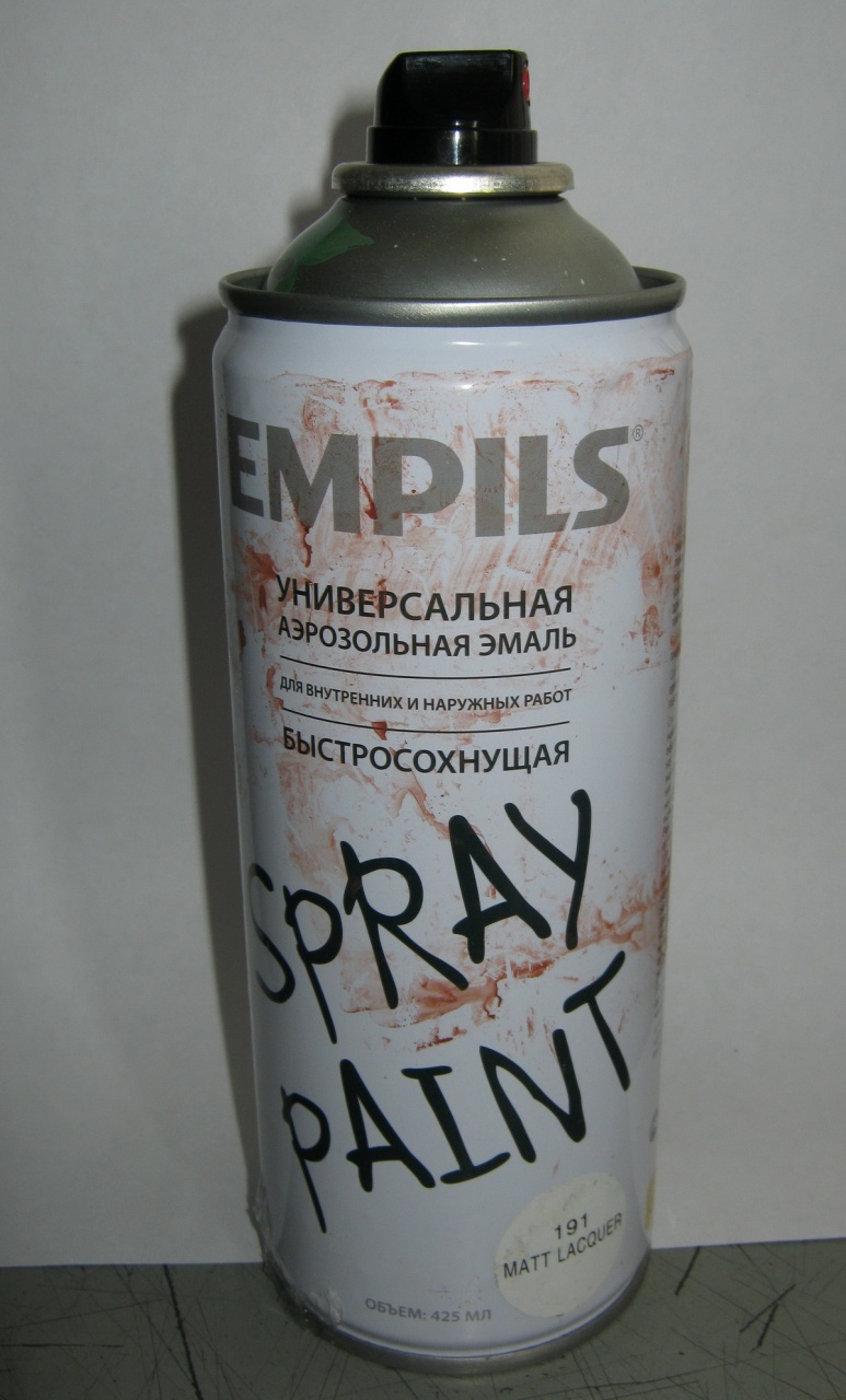

ID:	1411986В автомагазине или на рынке поищите подобное.Сохнет минут 15 и не даёт объёмной по высоте плёнки.

Это ж у нас в Ростове делают.
