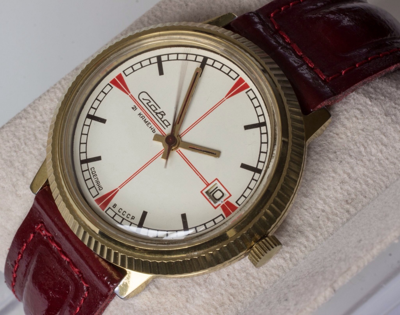

Еще спросить хотел, понимаю что это маловероятно, но всё же. Есть советские часы Слава с калибром 2414
Мне нравится там циферблат, но хочется часы с хорошей водозащитой.
Циферблат там диаметром 28 мм.
Как Вы считаете, если купить такой циферблат, обрезать ножки и приклеить к Востоку - там окошко даты сильно не попадет в дату механизма Восток?

Расстояние почти одинаковое, около 10 мм, но у Славы меньше окошко календаря, число, особенно со второй декады, будет видно частично.
Переставьте механизм целиком. Вал закрепите пайкой через втулку к обрезку вала с головкой от Востока. Такие Славы бывают и автоматические.

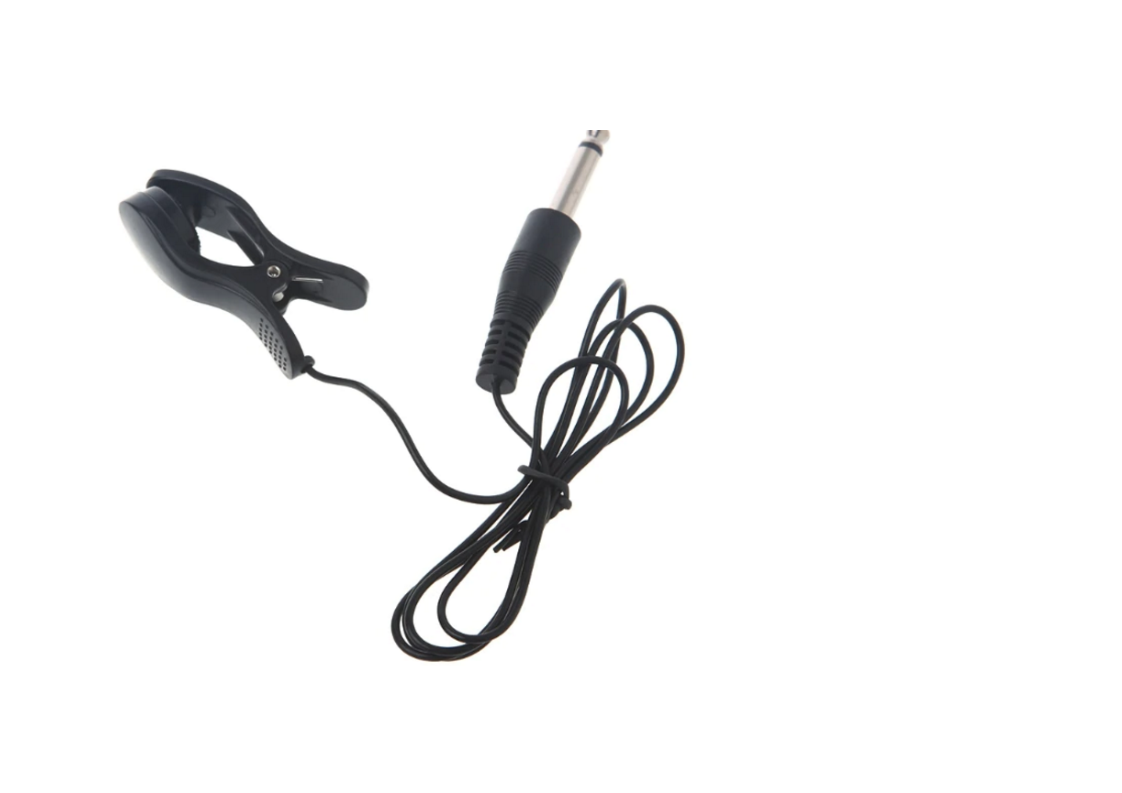

Есть небольшой нюанс при пользовании подобных прог на телефоне вместо нормального таймографа. От лежания на микрофоне часы по-тихоньку, по чуть-чуть магнитятся, ну как минимум узел баланса. Я снимаю крышку для лучшей чувствительности, возможно, если у кого-то микрофон позволяет через крышку "слушать", то такого эффекта не будет, т.к. генерируемое магнитное поле микрофона не слишком сильное, КМК.
Для избежания даже минимального намагничивания можно использовать микрофон проводных наушников. Чувствительность его не хуже, а часто лучше чем смартфонного и для определения частоты не требуется снятие крышки, если в помещении достаточно тихо.

.. можно использовать микрофон проводных наушников...
Я использую гитарный звукосниматель с Али (86 руб))). Программа на ноуте, доп усилитель не требуется..
