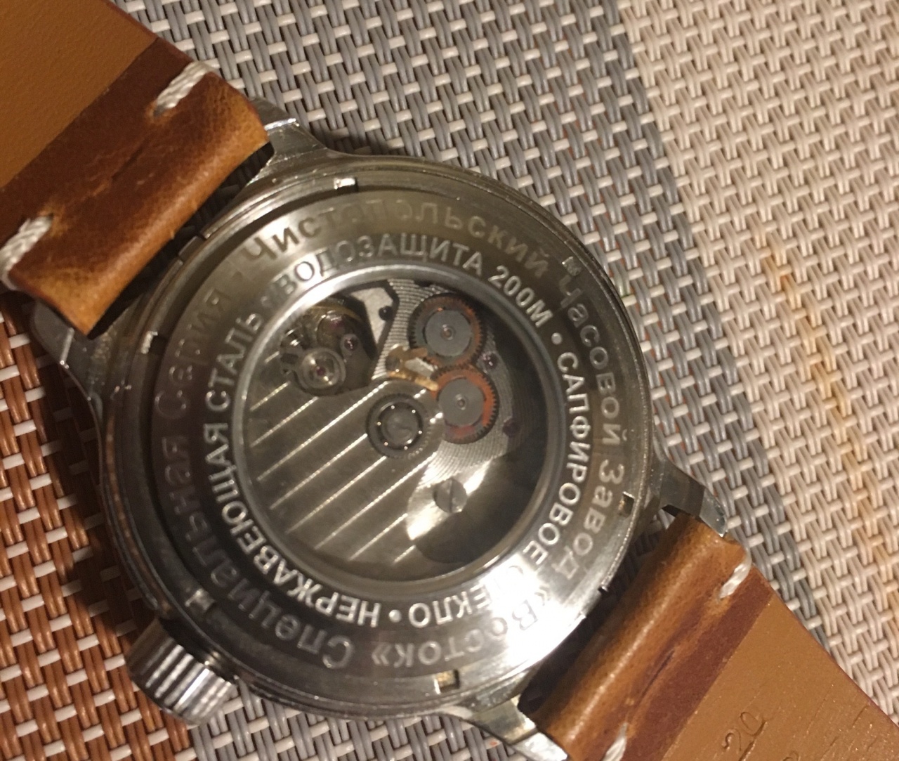

Здравствуйте) подскажите пожалуйста, в механизмах не силен. Часы новые, идут ровно и вполне неплохо (-7-10 сек в сутки). На фото на колесах механизма это ржавчина, грязь или вдруг смазка? Если вопрос баян-извините

На смазку мало похоже, на ржавчину тоже... Скорее всего грязь, но это можно легко узнать. Аккуратно потрите тряпочкой, желательно пользоваться лупой и станет ясно. Не думаю, что испортите что то.

..На фото на колесах механизма это ржавчина, грязь или вдруг смазка? ..
Очень похоже на ржавчину. Возможно протекли часики..
