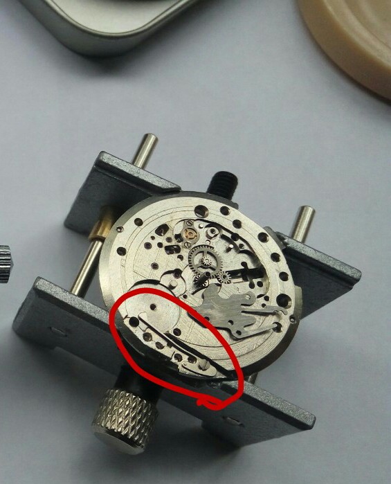

Здравствуйте. Подскажите что за пружина на механизме 2414а,она сломана,как я понял она связана с переводом даты и можно ли её взять с механизма 2416б?
ID:	2687182   Нажмите на изображение для увеличения

Можно. Одинаковые.
