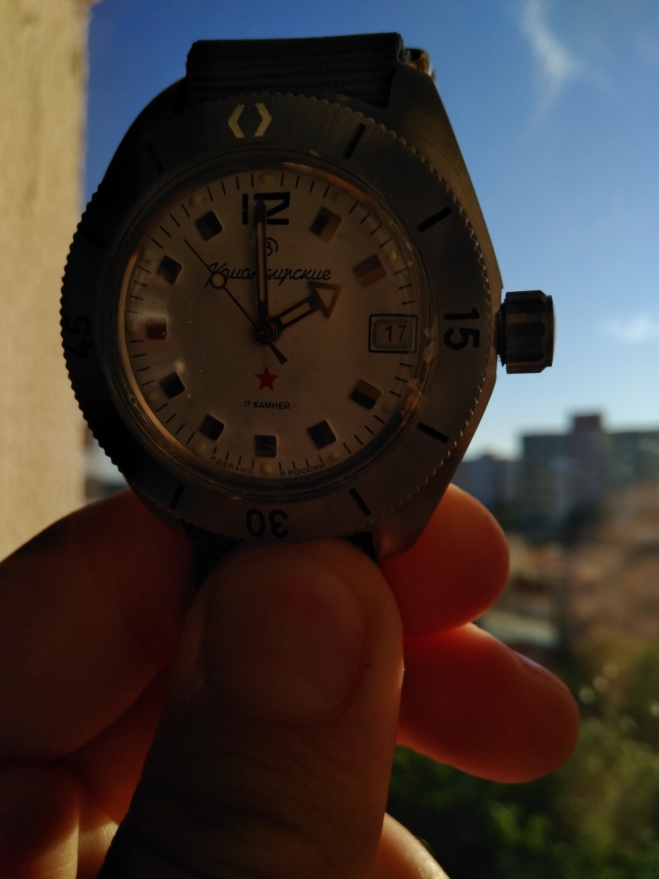

Друзья, очень хочу носить эти часы.. Но перед этим надо решить пару вопросов... С каким безелем они шли ? С таким как на фото и с безелем с чёрной вставкой ? Стрелкам плохо.. на какие поменять ? На новые или найти 1в1 такие же старые но целые ? Есть донор, но там секундная стрелка красная...

Все так и шли. Безель был такой. У меня секунда была красная. Стрелки есть на мераноме стандартные 250 руб. Люм восстановить - к Стронгу!

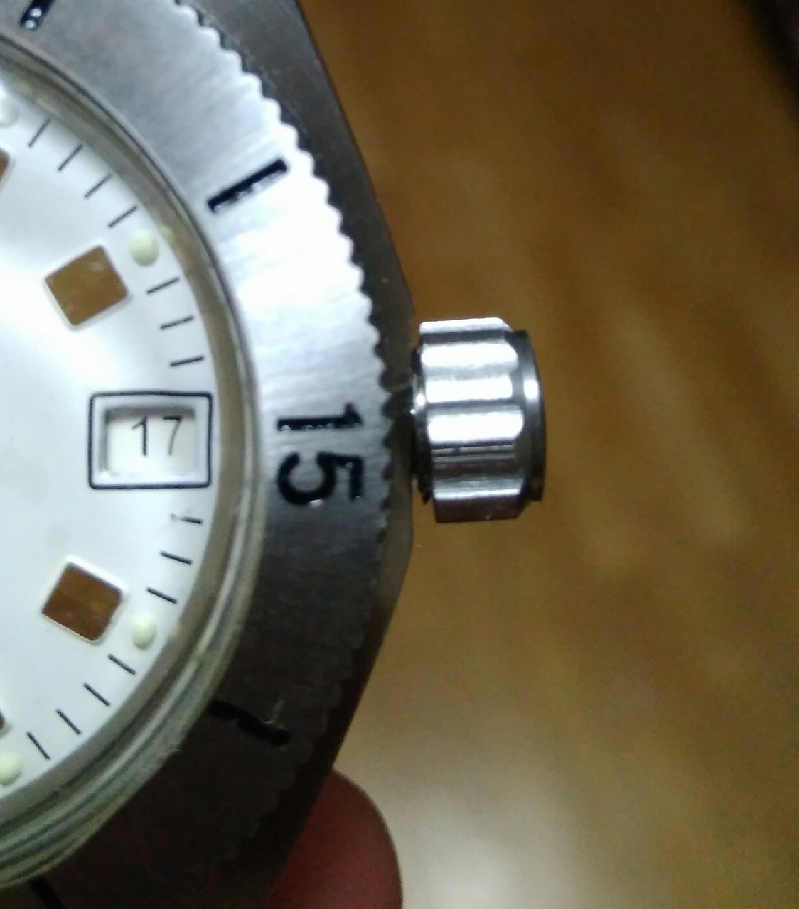

Прислали с ком.кома 020-й корпус. Когда собирал часы заметил, что футор ЗГ как будто косо впрессован. По факту ЗГ тоже перекосило. Может кто сталкивался с такой проблемой вправки футора? В тиски его чтоль? ))

Лучше один раз увидеть...
Обмен:http://forum.watch.ru/album.php?u=113707
