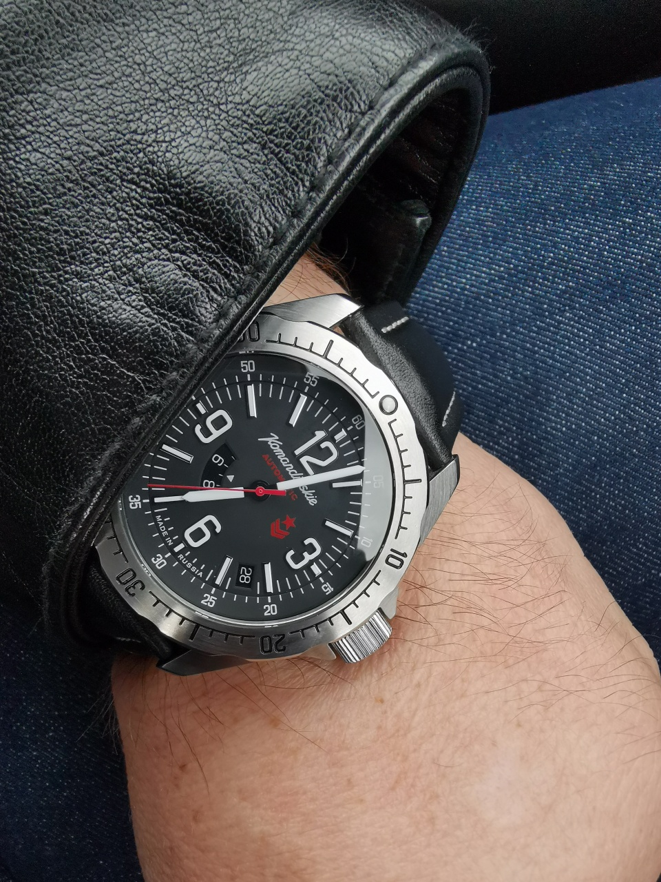

Ещё раз задам вопрос спустя пол года. Пока не решаюсь отдавать новые часы в ремонт. Идут нормально, примерно +11 секунд в сутки. Но хотелось бы чуть поточнее. Но проблема не в этом. Внутренний перфекционист не даёт покоя по поводу не точной установки стрелок. Командирские к-39 с суточником в отдельном окне. Когда суточник показывает ровное время, минутная стрелка при этом минут на 20 впереди. А когда часовая бьёт точно в метку, минутная показывает +4 минуты. Вроде как не гарантийный случай. Чтобы это заметить, нужно присматриваться, когда начинается новый час. Да и гарантийки поблизости нет. Как думаете обычный часовщик может переставить стрелки точно? Не сложная же операция?

Сообщение от VatNik86 Посмотреть сообщение
операция не сложная - но тонкая. нужна хорошая сноровка и опыт чтоб не поцарапать стрелки и цифер. + желательно наличие "правильных" инструментов.
Обычно стрелки ставят по щелчку календаря. Медленно крутят вперед и когда переключится ставят часовую и минутную точно на 12, а Вам еще и суточный диск идеально ровно поставить надо?
