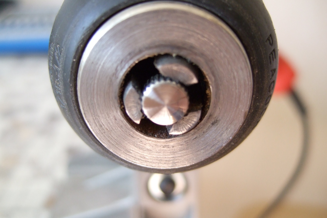

Сообщение от Alexey Sergeevich Посмотреть сообщение
Задумал отдать ЗГ на лазерную гравировку
Ну все, осуществил свою давнюю задумку
Шлифанул ЗГ надфилем и наждачкой разной зернистости:
И отдал на лазерную гравировку:
о вкусах конечно не спорят, но по мне лучше бы на фрезеровку отдали. смотрелось бы куда лучше.

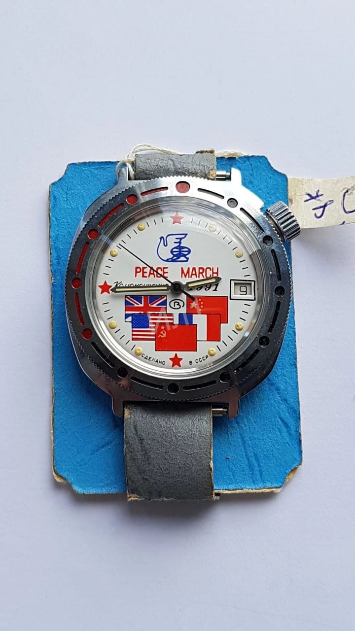

Доброго дня.
Часы ходят. Завелись при полном заводе и встряхивании.
за 18 часов отстали на 5 минут.
Как я понимаю требуется чистка и смазка.
Кто нибудь сможет посоветовать мастера?
Если возможно , то хотя бы приблизительную стоимость в личку.

Сообщение от Freewind Посмотреть сообщение
Вот http://forum.watch.ru/showpost.php?p...postcount=1236
