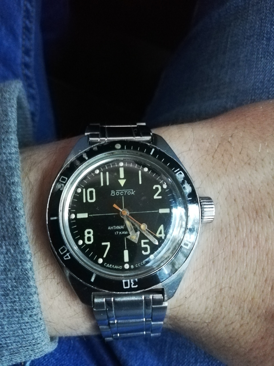

Доброго времени суток. Попали мне в руки такие часы, решил опробовать. Работаю монтажником-слесарем на всякого рода НПЗ и т. п. Электроника запрещена по ТБ. А время знать надо. Хорошо себя проявили при ударных нагрузках, работа с куввлдой и разного рода другими инструментами. Нержа самое то в химической среде, не оксидируется. Брал сильно не надеясь, так как уже был печальный опыт. Но они меня приятно удивили. Хочу теперь отдать им должное, привести в порядок. Но так и не смог понять что конкретно для этого покупать. Деталей разных великое множество, а я в этом деле дилетант. По сему вопрошаю к знающим.
Хочу поменять безель и стрелки а может и головку завдную. Но не знаю что конкретно подойдет. Посоветуйте люди добрые что к чему и как, что надо а что лишнее.
