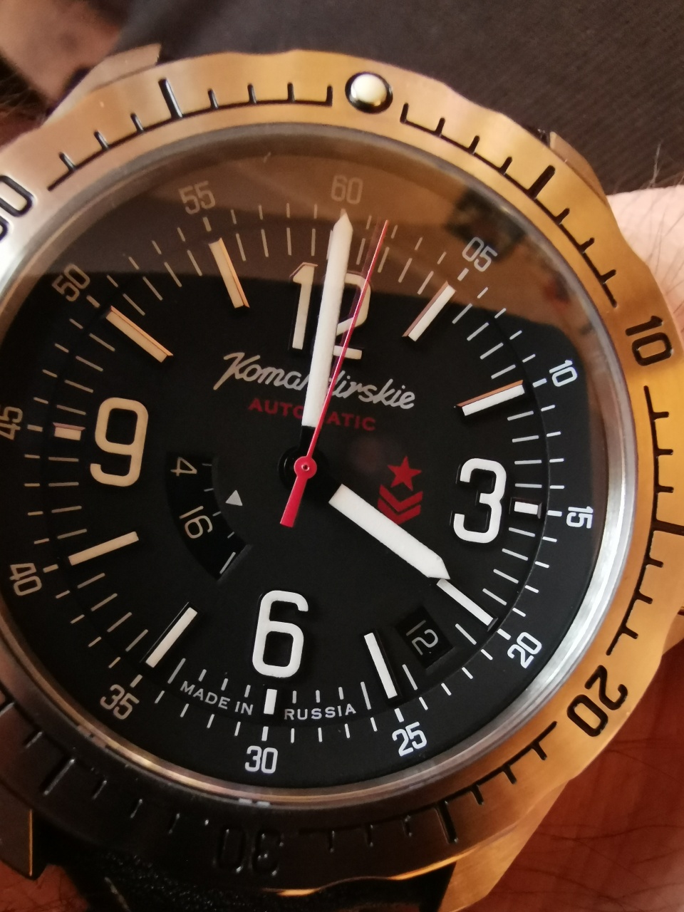

Раз зашёл разговор о стрелках, есть вопрос. Командирские к-39. Когда минутная стрелка стоит ровно на 12 часов, часовая, её остриё, показывает не по центру часовой метки, а в самом начале её. Как будто не ровно 00 минут, а примерно без трёх. С подобным багом есть смысл идти в мастерскую, или забить? Часы совсем новые. Неделя после покупки. Идут примерно +11 секунд в сутки. Это вообще сложная операция? Или на механике с такими вещами не морочатся. Всё же точность не как на кварце. Или подобные вещи обычный часовой мастер без проблем делает?
Я думаю, что в этой ветке есть профессионалы, или те, кто часто к ним обращался.

Сообщение от VatNik86 Посмотреть сообщение
Уж сколько раз твердили миру... У ЧЧЗ допуски на рассогласование стрелок +- 7 минут. Напрягает - идите в мастерскую, не напрягает - оставьте как есть.
Нет. стрелки посажены не трении, как поставят, так и будет.
Этот пользователь сказал Спасибо! Andrey M за это сообщение:
VatNik86 (12.02.2019)

Кстати вот. Поймал момент. То о чем много букв было. Судя по суточному счётчику, минутная стрелка не на месте. Вперёд ушла.

VatNik86
Вообще не критично. Такое не только на Востоке - на швейцарцах нередкое явление. У меня на новеньком Симастере было расхождение на 4-5 минут,и на Сертине примерно столько же. Если напрягает, можно самому поправить, только инструмент нужен.
Нормальному мастеру- исправить- дел на 7-8 минут. И основное время он будет аккуратно открывать. закрывать. Чтобы не оставить царапин
