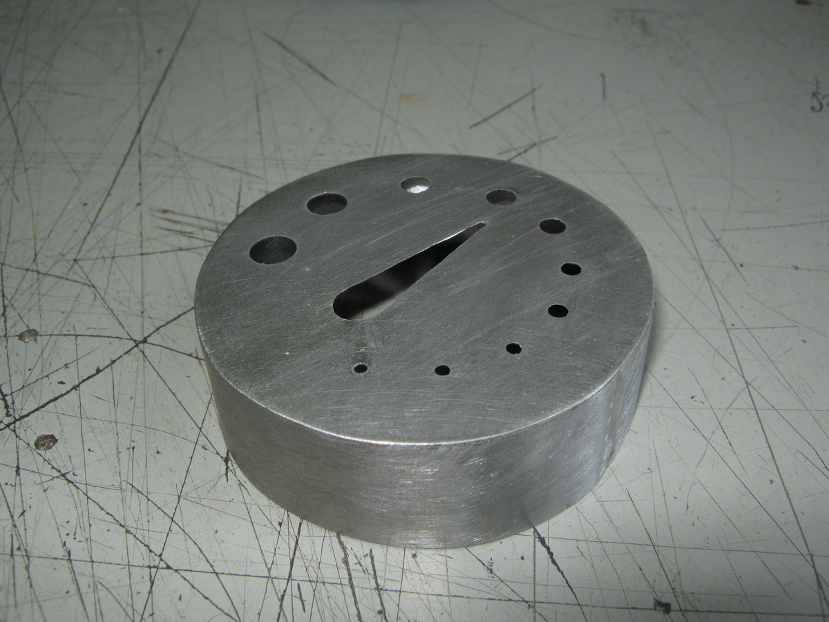

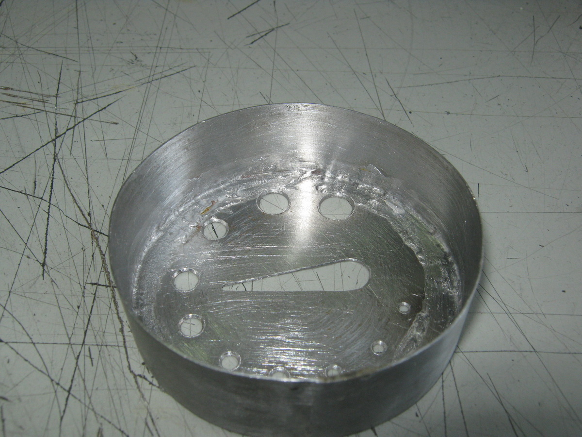

ID:	1409696Да он делается за пару часов из жести 1,5 мм -2 мм.

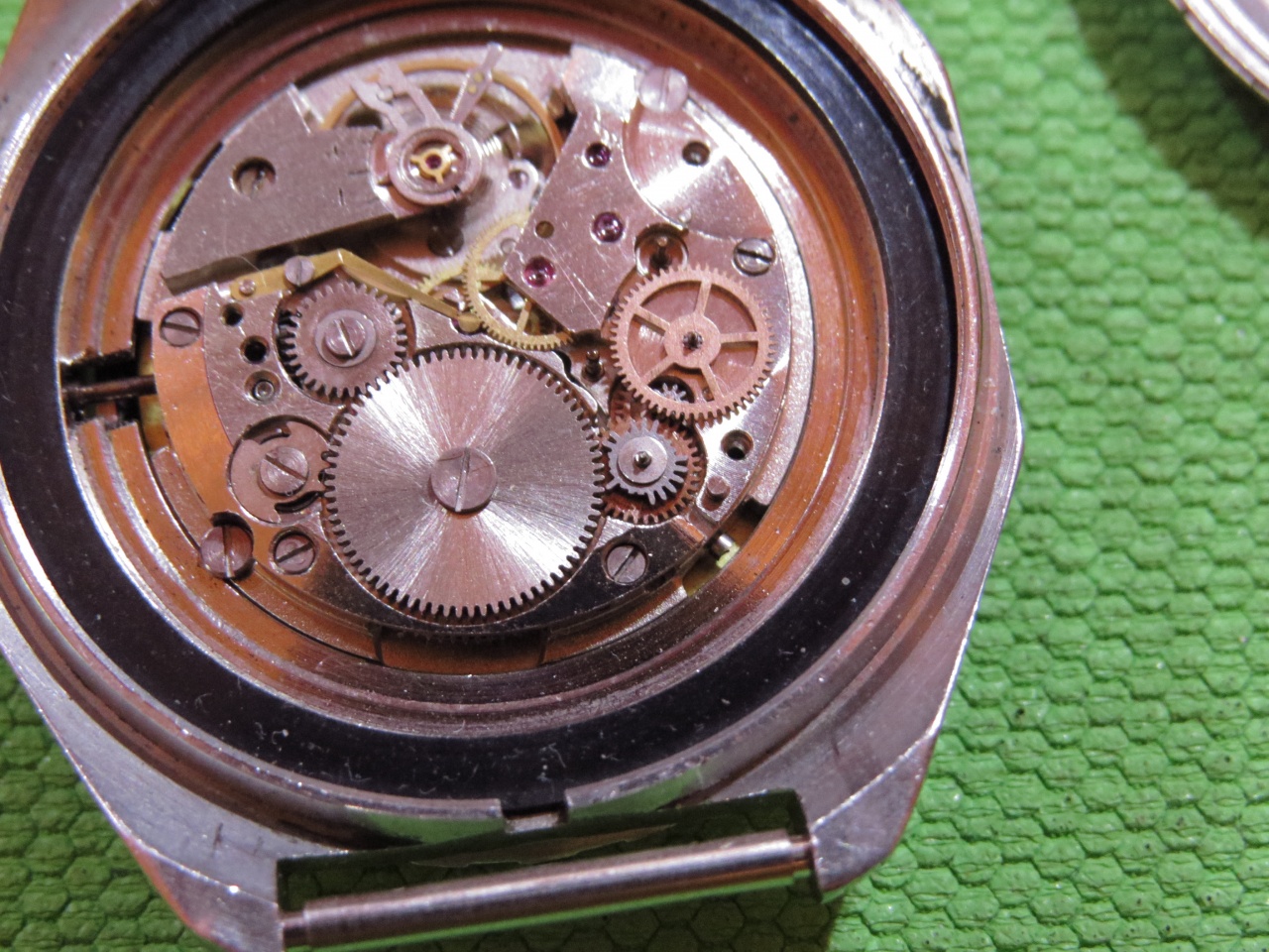

А на живых часах всплыл такой ништяк.
Насколько он критичен?

Шестерню выкидывать. Вообще не ясно как такое произошло. АПЗ не должен был работать.
Критичен такой "ништяк". Ищите зубья в механизме

И тем не менее. Идут, АПЗ работает.
Насколько я понимаю, для замены этой шестерни нужно разобрать почти полностью мех, верно?
А с этим к часовщику.
