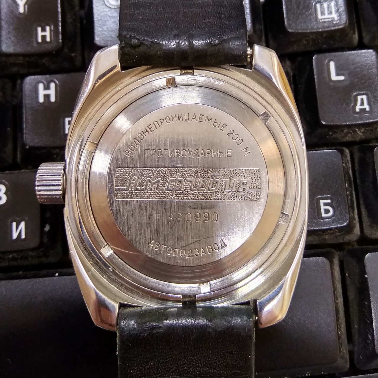

Привет! Подскажите, что можно сделать с секундной стрелкой? Дело в том, что на улице выпало стекло. Может из-за холода или зацепив рукавом куртки или кофты точно не знаю. Стрелки зацепились за рукав кофты и я видимо вырвал их. Заметил все это когда с улицы зашел домой. Стрелки поискал, нашел. Поставил обратно. Но вот секундная стрелка не фиксируется. Поставлю встряхну часы стрелка выпадает сразу. Или поставлю стрелка начинает идти, а через некоторое время выпрыгивает, отлетает.
А с трибом секундной стрелки точно всё в порядке? Проверяли?
Сообщение от Gress Посмотреть сообщение
Тогда купите 2409 и не делайте себе голову))))
С наступающим!
Купил всё-таки донора. Донор оказался Советским. Жаль цифер по стилю не подошёл, может где ни-будь в другой раз пригодится. А так, помимо шестерни, ещё стрелки пересадил (всегда хотел некрашеную секундную) и крышку антимагнитную номерную. Знатная котлета получилась. Мне нравится. С руки не слезает.
