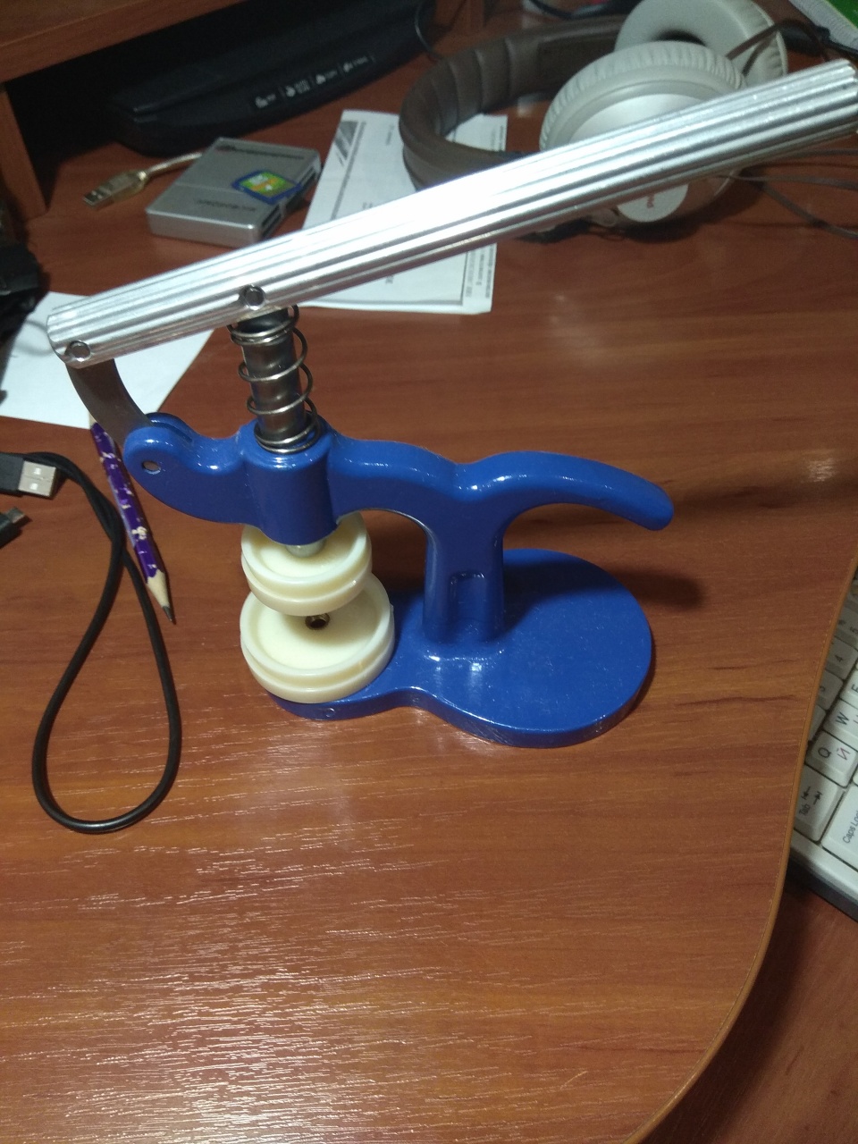

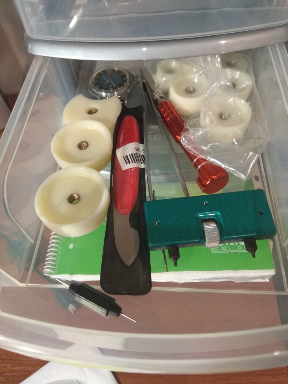

ID:	2392631Уже не поделюсь, пресс у меня года 3 уже и ссылочки мб очень не свежие. Фоточку не вопрос.
А откуда под стеклом новых амфибий масло? Это балансом из-под цифера так накидало?

Удобный пресс. У меня точно такой же, правда меньше года. Купил взамен поломавшегося.

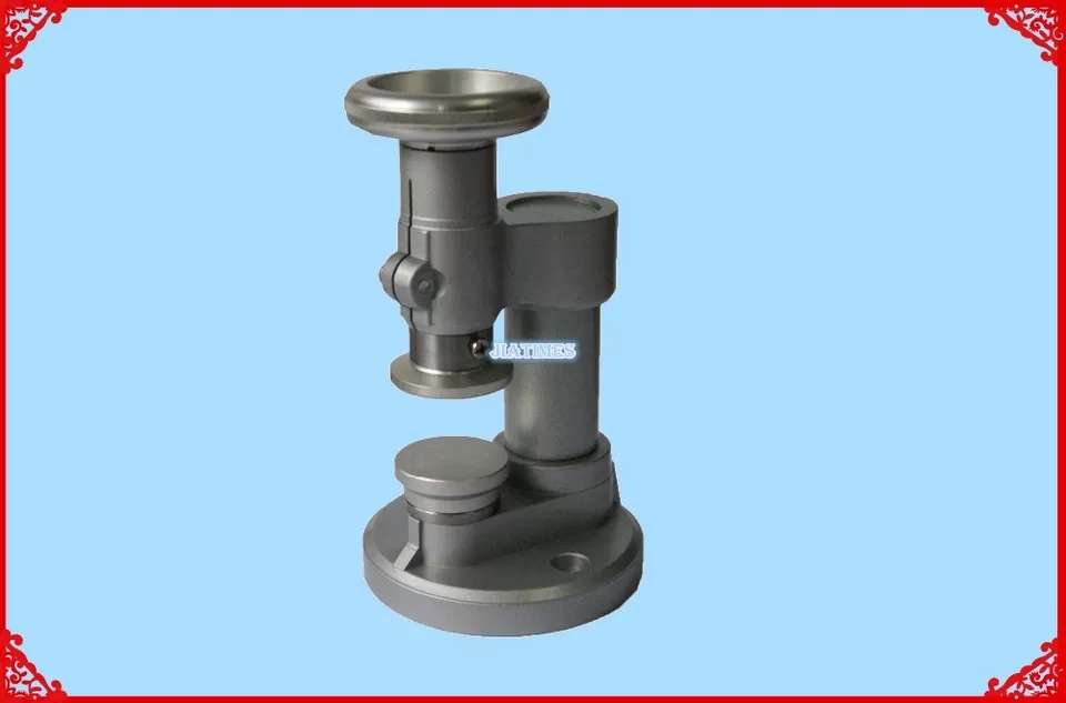

Сначала хотел такой
Но потом передумал Раз в пару месяцев вставить стекло и этого хватит за глаза

О, заказал такой же. Рад, что его хватает для замены стекол у Амфибий. После заказа подумал, что наверное хлипкий - только для крышек часов рассчитан.
