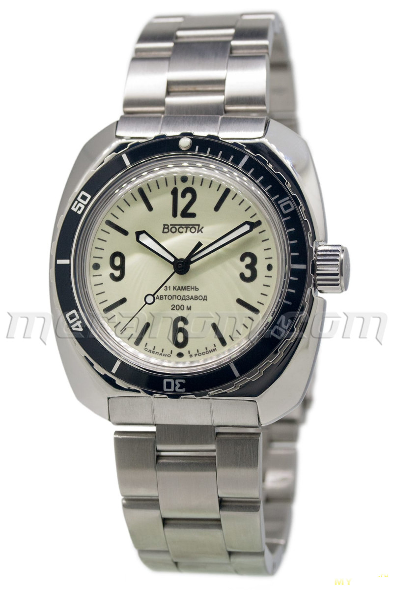

Может кто даст наводку где посмотреть/купить на восток 710к циферблат такого типа как на SE710557, с подсветкой типа indiglo или как ее правильно назвать? Что-то не могу найти.

Как то летом попадалась керамика на алиекспрессе.

Понял, спс, поищем.
Позволю дать совет: Закажите на командирских.ком комплект № 2 черных стрелок.

Он же про циферблат спрашивал.
Во, во, как раз об этом думал. Да и жена, когда увидела что ищу такой цифер, первые слова - тогда и стрелки ищи черные
Если найду цифер, закажу их. А вот с поисками самого цифера, что-то пока не ладится. То ли лыжи не едут, то ли еще чего.
Сами часы 710815 заказал на realtime34, вроде все-бы ничего, и цена норм., и скидка за предоплату, но вот что совсем не понравилось - отправка... Я уже читал отзывы что у них с этим есть проблемки (долго с опозданием) - подтверждаю, это реально так. С пятницы мне говорят что передали на почту и дали № трек, но реальной движухи по треку нет. У меня стоит приложение почты россии, которое неплохо работает (не в пример самой почте ) и такое ощущение, что про этот трек-номер знают только на realtime34 . Странно, прошло почти 4 дня с момента оплаты. Вообщем я в состоянии "ждуна"
Кстати сказать "лысый" безель с Меранома на эти часы, выехал все как положено и скоро будет. Заказывал день в день с часами.
p.s. так бы и хрен с ними, с часами, но как говорится осадочек остался, заказывал часы себе к днюхе (21-го), теперь уж и не знаю, придут ли с таким раскладом
