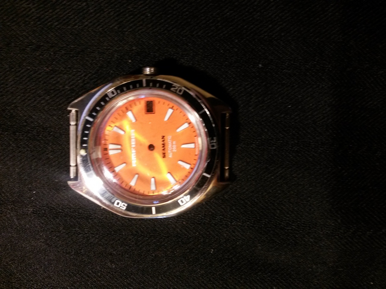

zavarow Спасибо! Не горит, да там собственно только корпус с лимбом от командиров, стекло с трещинкой, сбоку, почти не видно, но... Стрелки, цифер тож не от них. Вобщем проще нормальные, аутентичные покупать, чем даже, не восстанавливать, а собирать заново,наверное. Да у меня больше амфибий всё ж. Взял те доноры, как доноры именно, ну мало ли с балансом накосячу. Но коль в руки попали, начал и каталоги смотреть - полный фарш котлетный там.

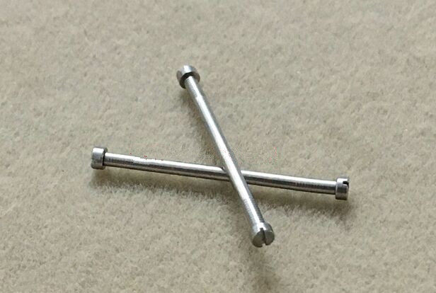

Может кто подскажет. Не могу найти по вменяемой цене шпильки (штифты с винтами) для RED SEA.
Размеры 22мм расст. между ушками (+ порядка 4 мм на толщину ушек) и 1,8мм диаметром. Что-то типа как на фото
цена 600-1000р. за пару как-то не устраивает...
