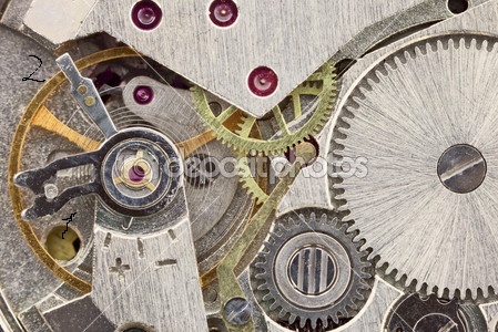

Теоретически там магнититься нечему ,волосок из элинвара как я понимаю а он не магнитен. Нажмите на изображение для увеличения
ID:	1406260alfndron №1 это колонка волоска её надо вернуть в приблизительно такое положение как на фото,спустить пружину часов ,затем завести на2-3 оборота и аккуратно зубочисткой пододвигая влево вправо поймать момент самозапуска часов после этого выставить регулятор волоска в центр между плюсом и минусом и смотреть отклонения суточного хода.Если ваши часы сильно убегают вперёд то эти регулировки не помогут надо искать причину .
