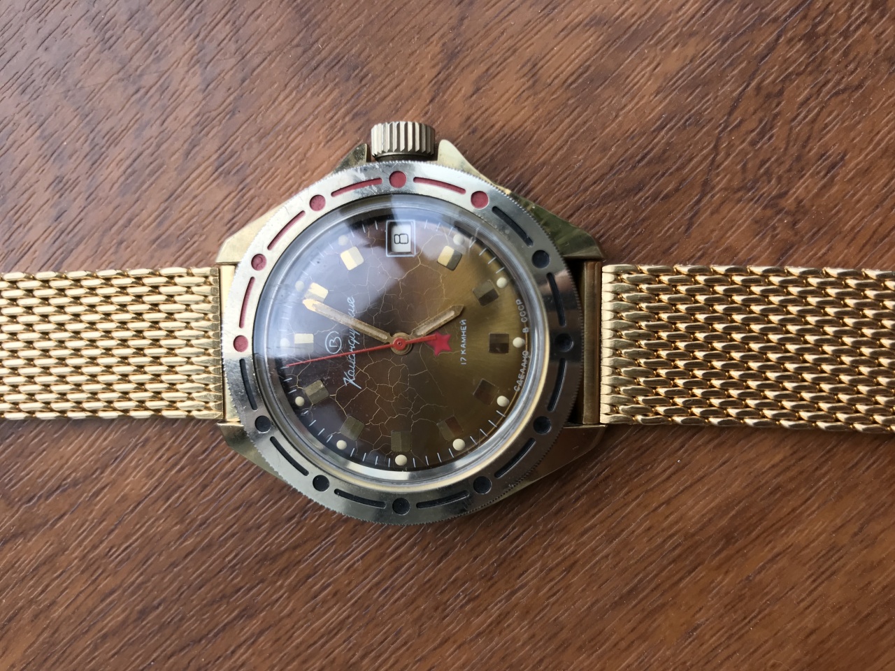

Какая норма хода у этих Командирских часов? При полном заводе работает 2 дня(точно не измерял), но проблема в другом ход часов -40 секунд в сутки! Не знаю какого они года, покупались в начале 90-х в Украине! Сейчас там не живу.Нажмите на изображение для увеличения
