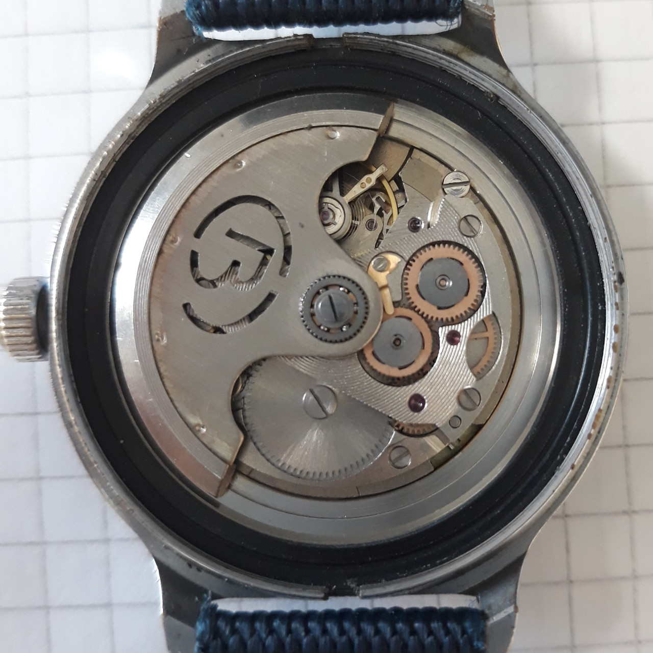

Сообщение от OttoShtraus Посмотреть сообщение
Если в 42-ой, то будет щель?
Не будет щели. Вот, 2409 в 420-м.
