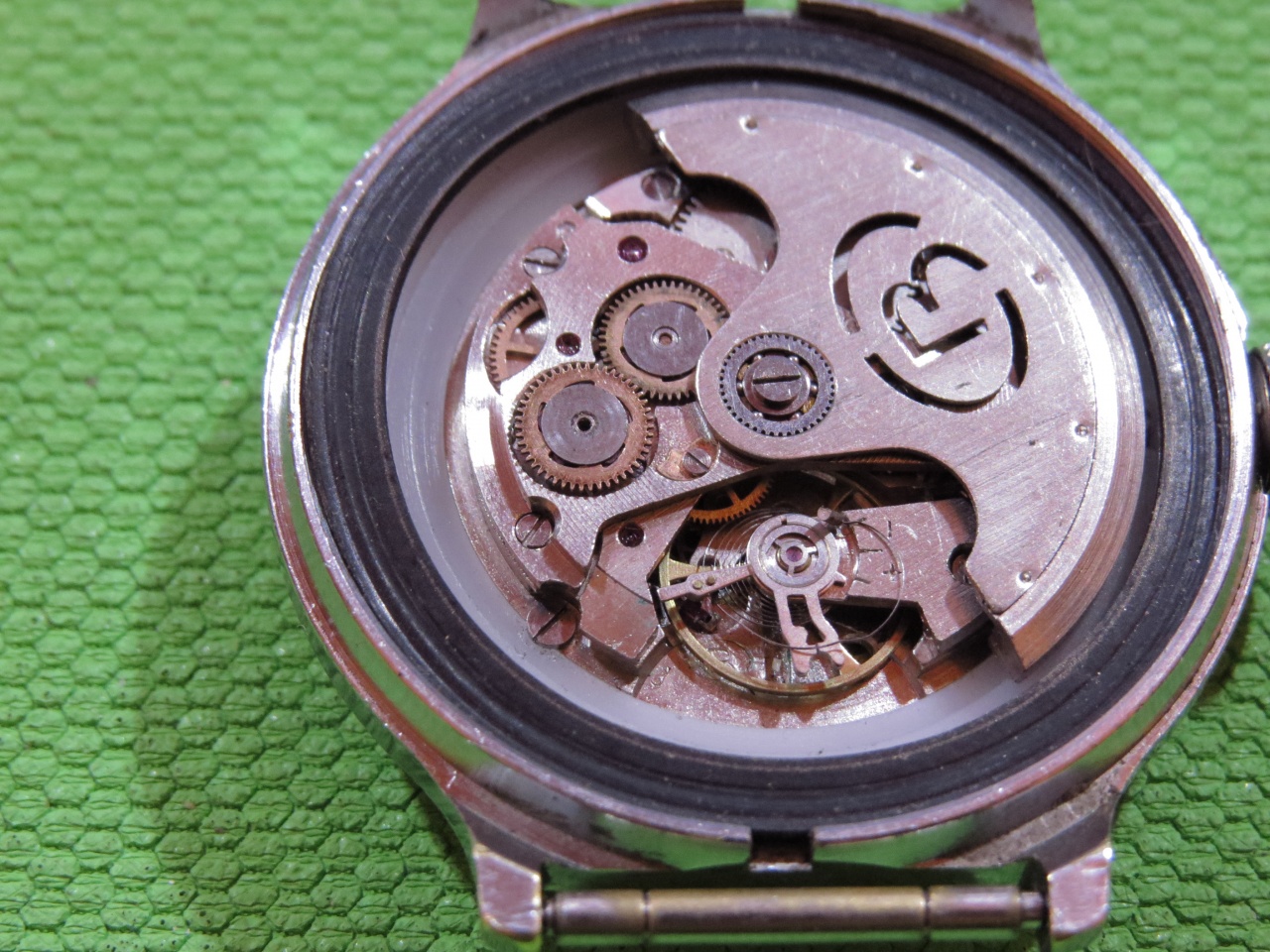

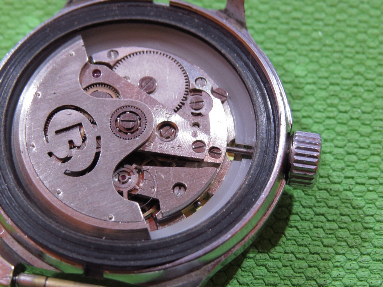

вопрос-засерун.
есть мертвый 2416, из очевидного - развалившийся АПЗ, выскочивший волосок оси баланса и что-то с ЗГ.
С АПЗ - нужна новая вилочка, это к мастеру.
Волосок оси баланса - возможно ли вставить дома, с помощью отвертки и пинцета?
Вал ЗГ - винт в углублении должен болтаться? Из-за чего может не держаться вал?
Не советую, раз не делали, испортите 100 процентов.
Сообщение от Valve69 Посмотреть сообщение
Не понятно что болтается. Если в круглой части ЗГ то нужно опрессовать. Тоже к часовщику лучше.
Он не болтается, а свободно ходит. Он с левой резьбой, к слову. Если затянете, то заводить не сможете.
Насчёт вала. Попробуйте взяться за сам вал пинцетом и продвинуть его внутрь механизма до щелчка. Случается иногда, когда есть люфт между проставочным кольцом и корпусом. Можно ещё мех с противоположной стороны от ЗГ аккуратно подтолкнуть навстечу ЗГ.
