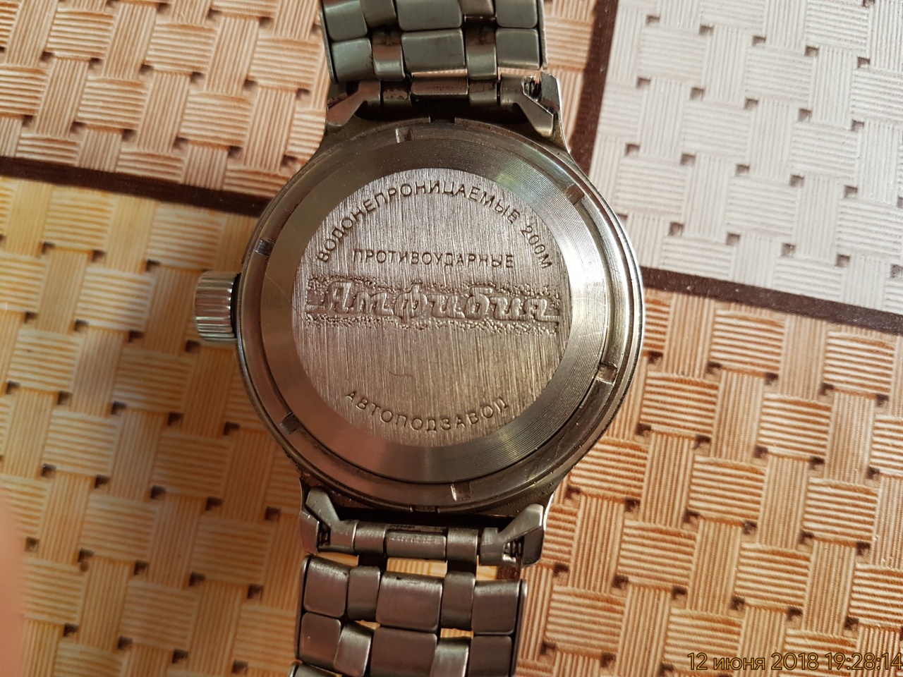

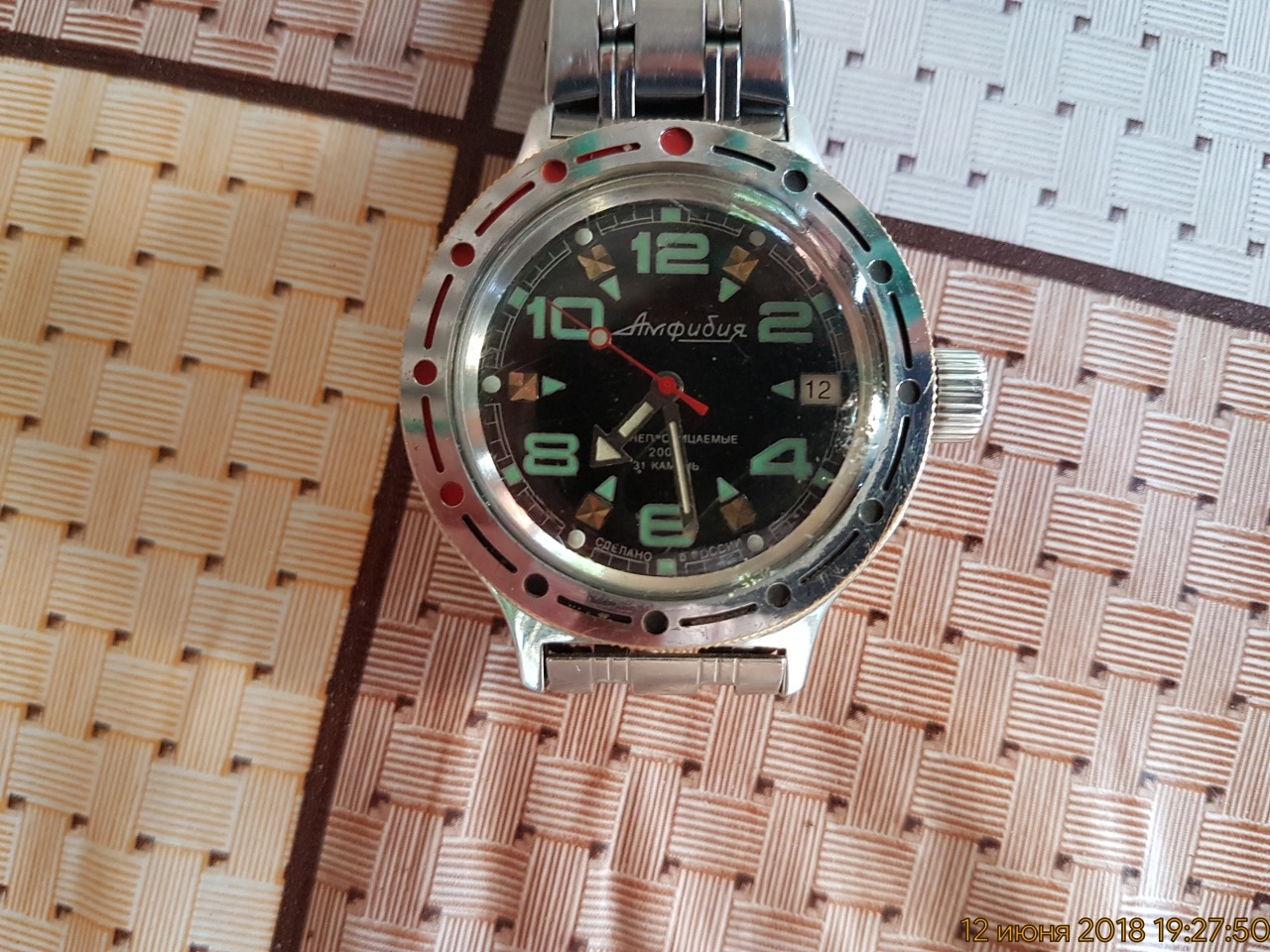

Всем привет! Имеется Амфибия с автоподзаводом (см. фото), и появилась проблема - могут несколько дней идти в пределах заявленной точности, а бывает, начинают спешить на 10-30 мин/сутки. Выставишь время - и опять день-два идут нормально, затем снова спешат.
Подскажите, что это с ними случилось, насколько это исправимо, насколько дорого и стоит ли вообще их в ремонт сдавать?
