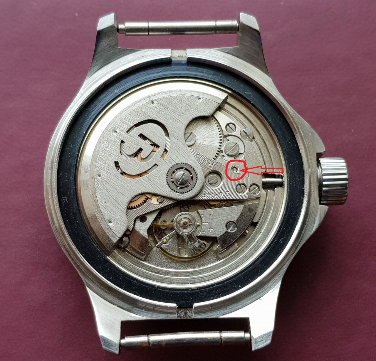

добрый день, подскажите как меняется(снимается\ставится заново) зг на механизме 2415, конкретно модель 090913. что то в гугле особой информации не вижу(если есть-прошу ссылку), интересно смогу ли сам поменять, или мастеру нести придется...
Откручиваете ЗГ, переводите ее в положение "перевод стрелок"- вытягиваете до упора, затем чем-нибудь аккуратно нажимаете на указанную кнопку- и она вынимается
Вставляете- аккуратно вставляете, не нажимая кнопку , пытаетесь слегка "провернуть" ее- чтобы почувствовали момент зацепления деталей- увидите, что заводное колесо начинает двигаться, только затем нажимаете на кнопку и плавно вставляете ЗГ до конца. Если делать аккуратно и без прикладывания особой силы- вполне можете сами заменить, боитесь что-то убить-тогда- к мастеру

спасибо, думаю справлюсь, когда был пацаном(лет 13) как то сам менял зг на каких то советских часах, по принципу вроде того как вы описали, у меня отец часами занимался, было на чем безболезненно попрактиковаться, правда с того времени лет 25 прошло...
