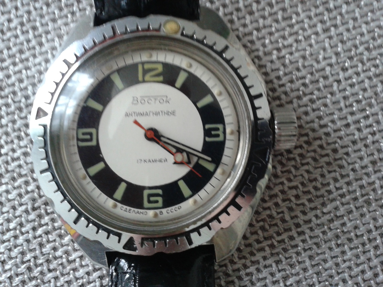

Доброго времени суток, уважаемые мастеровые! Нужен ваш совет - хочу обновить свою амфибию (восьмигранник 85-87 г.в.) новым безелем. Очень нравится такого плана
https://************/ru/amphibian-cla...-40-black.html
https://************/ru/amphibian-cla...24h-black.html
Но с меранома ответили, что не подходит. Почему - не объяснили. М.б. кто-то сталкивался с этим вопросом - есть ли какой способ для установки (м.б. головку заводную сменить или еще что ...) Либо мои желания не совпадают с возможностями корпуса?

Сообщение от EBENEZER Посмотреть сообщение

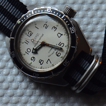

Именно.
Безели, которые Вы выбрали, на этом корпусе будут упираться в заводную головку.
На восьмигранку СССР подойдет такой: https://************/ru/amphibian-cla...ack-bezel.html

Сообщение от Gress Посмотреть сообщение
Именно.
Да. Все верно. Этот безель подойдет, как нельзя лучше.

Парни, спасибо! А как по-вашему - лучше для моего циферблата черный или обычный?
https://************/ru/amphibian-cla...ver-bezel.html
Да, чуть не забыл - ремешок будет черный каучук.
Gress, подскажите, плиз, нормально ли "сел" в корпус? Не люфтит?
