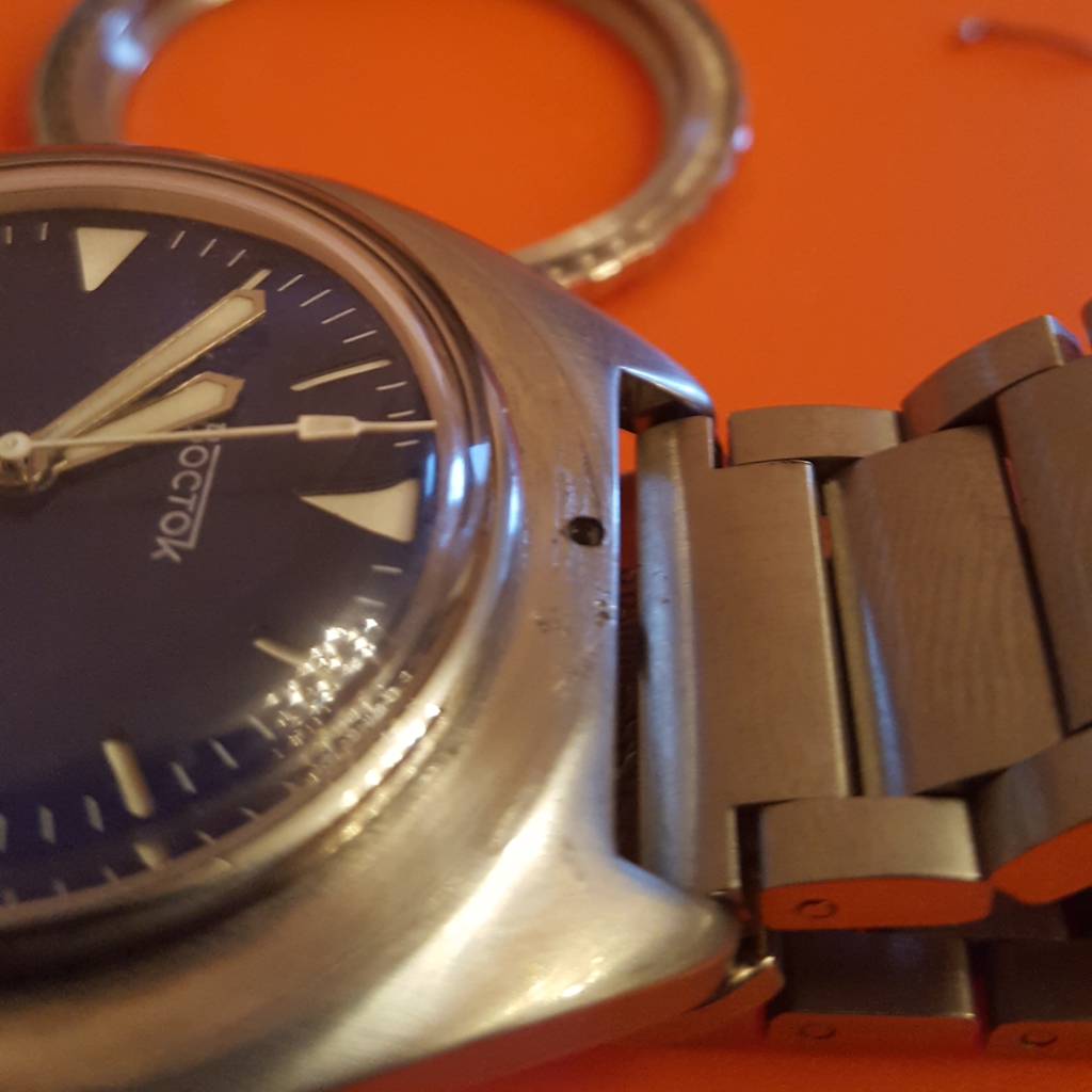

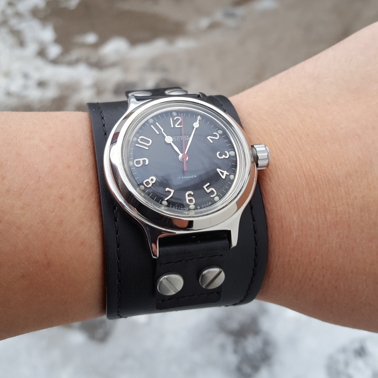

Трещётка из того, что было
Всем привет!
Все знают, что у Мераном можно купить безели от 020СЕ, которые садятся обычным образом (с помощью пружинки) на корпус.
Все знают, что безели с трещёткой. Для этого нужен храповик в корпусе.
Я пошел другим путем....колхозным, т.е. сотворил трещетку из проволчки и просверлил дырочку в корпусе
ID:	2034827 Нажмите на изображение для увеличения
Трещит
"Дураку закон не писан - и тут ему везет."

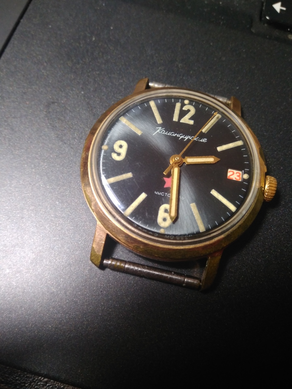

Добрый! Подскажите пожалуйста хорошую мастерскую в Москве где могли бы почистить часики..
Часики вот такие
Они ходят, но периодически останавливаются.
Очень они мне приглянулись. Хотелось бы что бы у мастеров был опыт обслуживания не только современных часов..

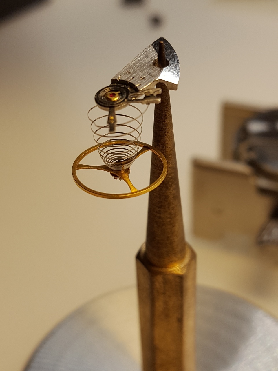

Я несколько раз сталкивался с ситуацией, когда регулятор хода вывернут в пограничную позицию "+" или "-".
Для того чтобы вернуть его в околонулевую точку потребуется снять мост баланса и повернуть кольцо спирали баланса:
а) если регулятор у вас был в "+", то против часовой
б) если регулятор был в "-", то по часовой
При этом регулятор выкачки вы должны повернуть на величину угла поворота кольца в том же направлении, что поворачиали кольцо.
Таким же обраом выставляется выкачка на механизмах без доп. рычага. (Молнии, например или Востоки на 28-м, 26-м и 22-м калибрах)
В кольце сделаны прорези под отверточку. Вращать нужно очень осторожно и не с будуна .
Собственно я перебирал 2409 SU

Собственно говоря выкачка на механизмах без дополнительного рычага выкачки лучше регулируется на пустой платине с поставленным балансом поворотом колонки волоска за несколько раз по меточкам например а с поворотным рычагом выкачки совсем проблем нет на пустой платине спокойно двигаете рычаг выкачки пока импульсный камень не встанет ровно посередине ограничителей вилки и потом ставите регулятор +- в точку посередине шкалы.Основной ориентир это положение импульсного камня. С новым годом!
