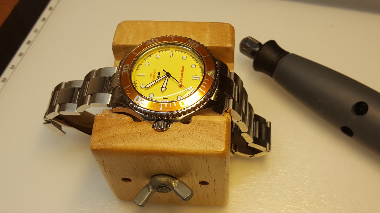

Я шлифовал на столе руками, поэтому перегреть я бы не смог. Руками, т.к. у меня только дремель, а он слишком высокооборотистый.
Клал шкурку на стол и возюкал по ней стеклом (корпус в положении стекло вниз)
"Дураку закон не писан - и тут ему везет."

Корпус я зажимал в деревянный держатель.
Если смотреть с 10х увеличением, то будет видно, что родные отверстия просверлены под углом, поэтому я поступил также (длины сверла хватило, чтобы угол сделать минимальным.)
Сначала примерка и отметка маркером места будущего отверстия, затем накерниваем и сверлим.

Браслет такого плана, правда покупался для других часов, но лежал без дела.
Хорошая вещь. Самопал или где продают такой?

Держатель покупал в интернет-магазине несколько лет назад. Он двусторонний под разные даметры корпусов.

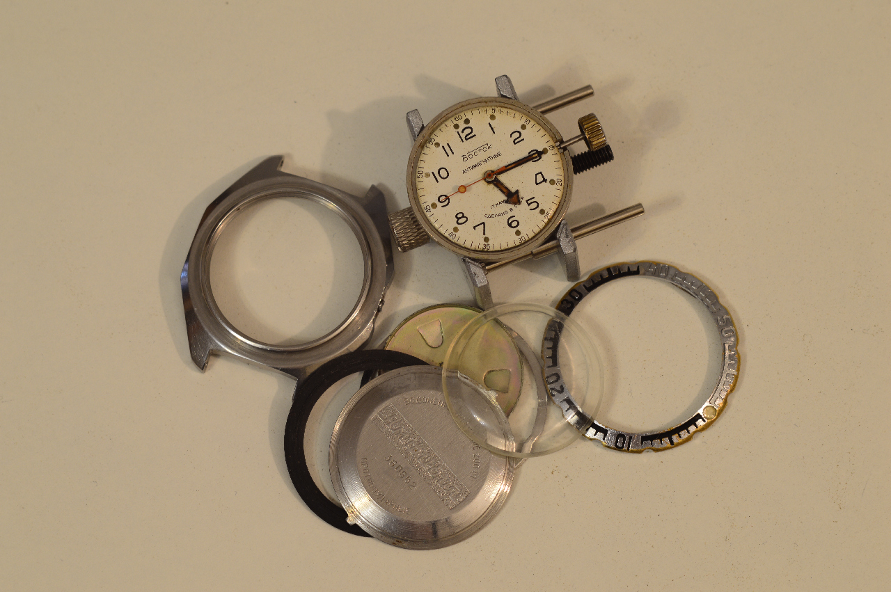

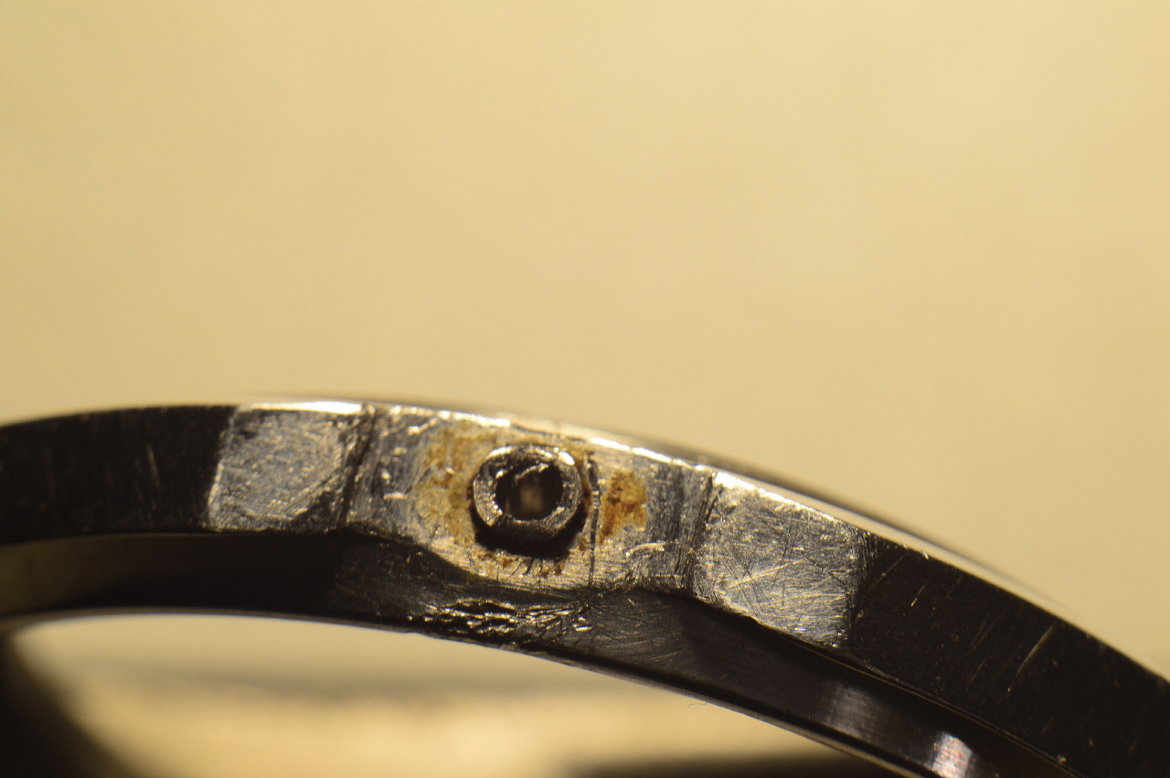

Друзья! Вчера, по случаю, приобрел восьмиграночку советскую. Буду приводить в порядок для себя. Мех. мыть-смазывать. Стекло стояло без распорного кольца и, похоже, обточенное(легко защелкивается пальцами). Заводной вал от командирских...(менять).
Но самое главное-сломан футор. Оставался один виток резьбы, который я обломал, пытаясь ватащить.
Отсюда вопрос:
Как извлечь остаток футора? Надеюсь на Вашу помощь -советы)))

К сожалению, футор придется только высверливать. Для этого на своей бочке я использовал дримелл и сверла от 0.9 до 1.2 мм. Сверла в нержавейке быстро сажаются, поэтому запаситесь двумя-тремя комплектами. высверливать лучше с внутренней стороны (стороны циферблата). Будьте аккуратны и не перекосите сильно сверло. Обратно футор ставится на полимерный клей для лучшей герметичности. Футора можно заказать на Мераноме.

А можно использовпть обычный экстрактор.

OlegDog, не представляю, как не перекосив сверло, можно высверлить изнутри( со стороны цифера)?
А если попробовать нарезать резьбу, ввернуть винт и вытянуть?
Skunk Anansie, не могли бы объяснить по-подробнее про экстрактор?

Это метчик с левой резьбой

Да, спасибо, посмотрел по экстракторам. Подобрать для столь малого диаметра будет проблематично. Самый мелкий, кот. мне попался и можно взять в наборе- 3,3 мм. А нужно меньше 2 мм. Если не найду, буду высверливать...
