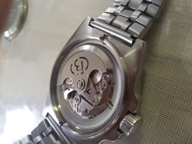

Отпишуст про опыт с АПЗ. После устаноки прозрачной крышки, заметил, что в закрытом состоянии, груз вращается только в одну сторону. Оказалось цепляло криво посаженной накладкой на самом краю. Была смешенна относительно центра и не до конца одета на груз. Часы до этого не открывались - такие с зовода пришли. Накладку снял и поставил ровно. Все закрутилось.

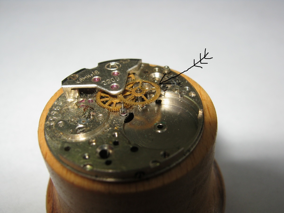

Есть вопрос. Мех 2209, минутная стрелка идет через раз. При переводе стрелок нормально крутится. Оставил на весь день дома, часовая номально идет, а вот минутная… сколько-то прошла, с 40 до 10. За весь день прошла пол часа? Или по чуть-чуть каждый час? Незнаю.
Куда смотреть?

Ослаб минутный триб, скорее всего. Болячка известная и поправимая. Для устранения требуется разборка часов. Поджимается по заводским меткам. Чтобы его не перекусить, рекомендуется во внутрь вставить иголку подходящего диаметра, чуть меньшего, чем само ответстие, затем смазать и поставить на место.

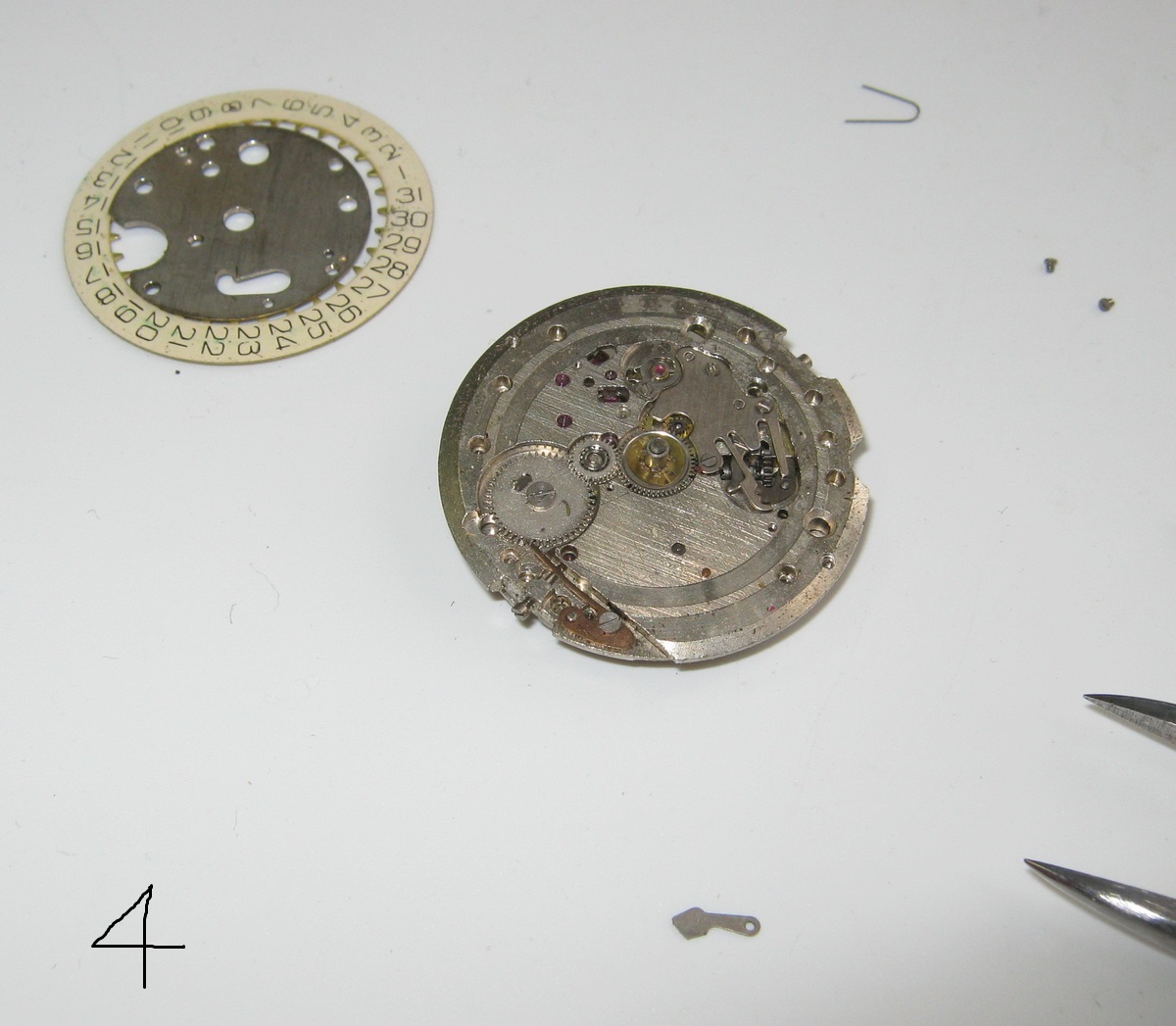

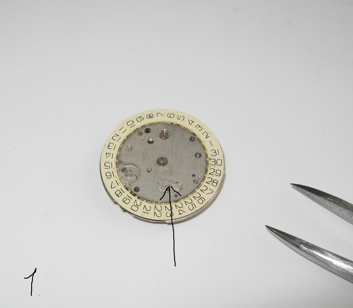

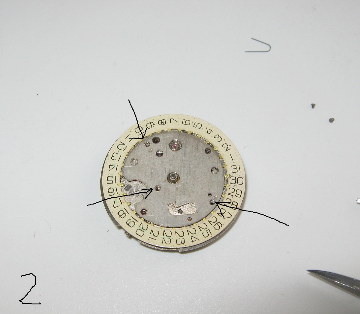

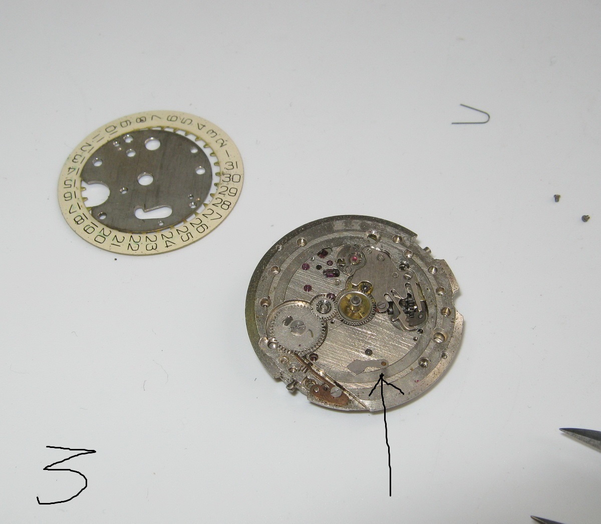

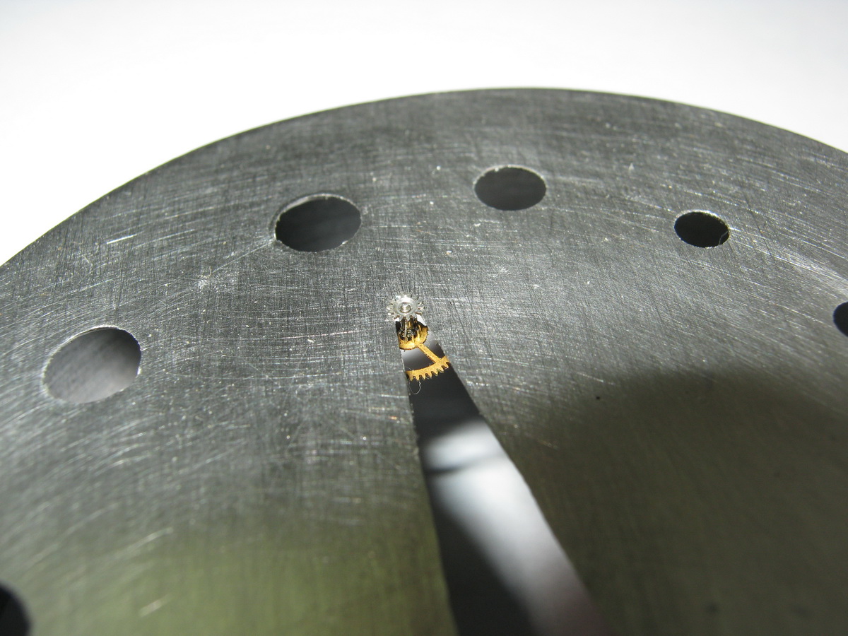

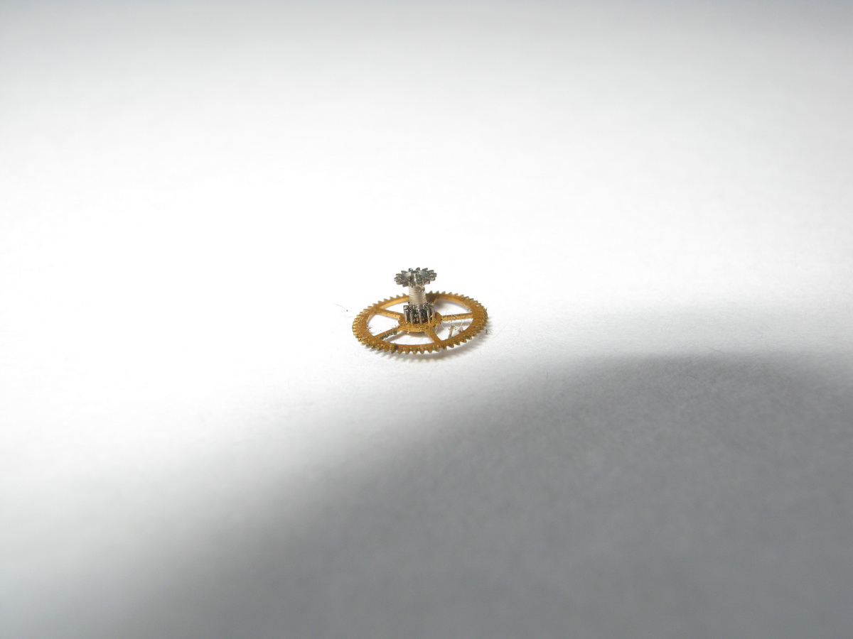

ID:	1409621В механизме 2209 минутный триб снимать и поджимать нет нужды за это отвечает совершенно другая деталь(когда разбираете 2209 с оси кто сдёргивал триб минутный вспомните, а, он снимается свободно)на фото №1 "колесо смещённое от центра с фрикционом оно нам и нужно.Снимаем и с помощю нитбанка снимаем фрикцион.

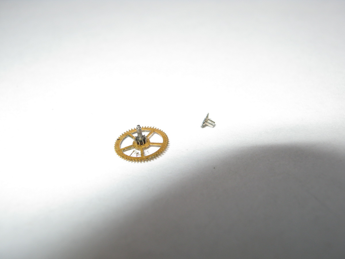

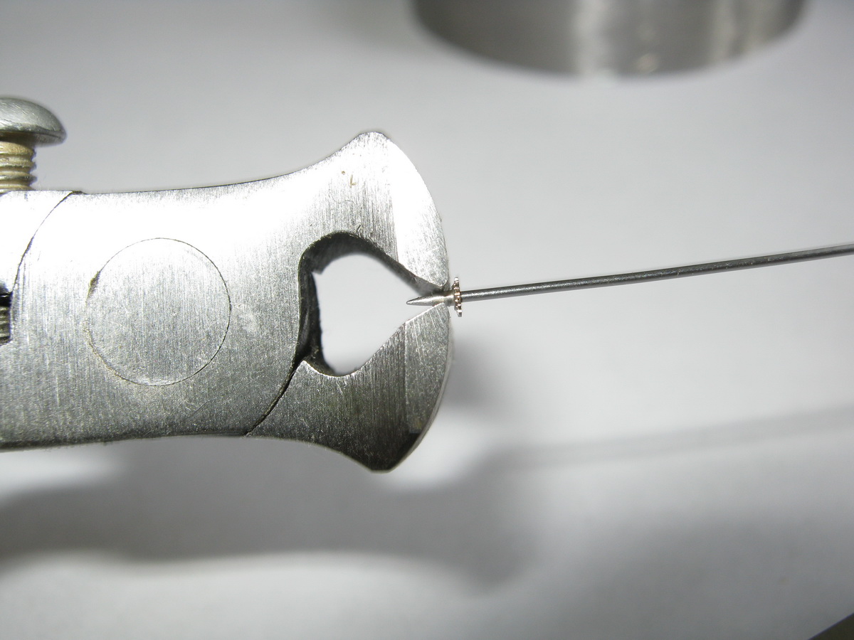

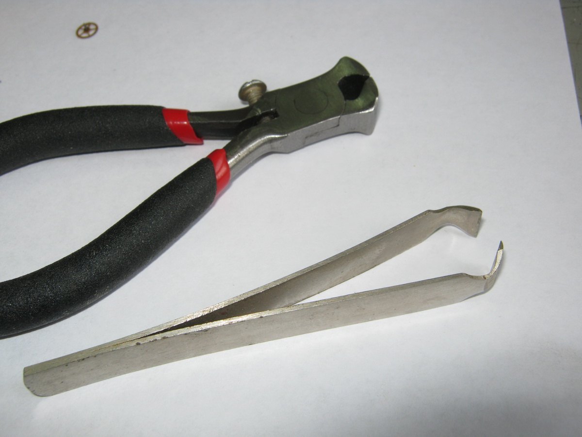

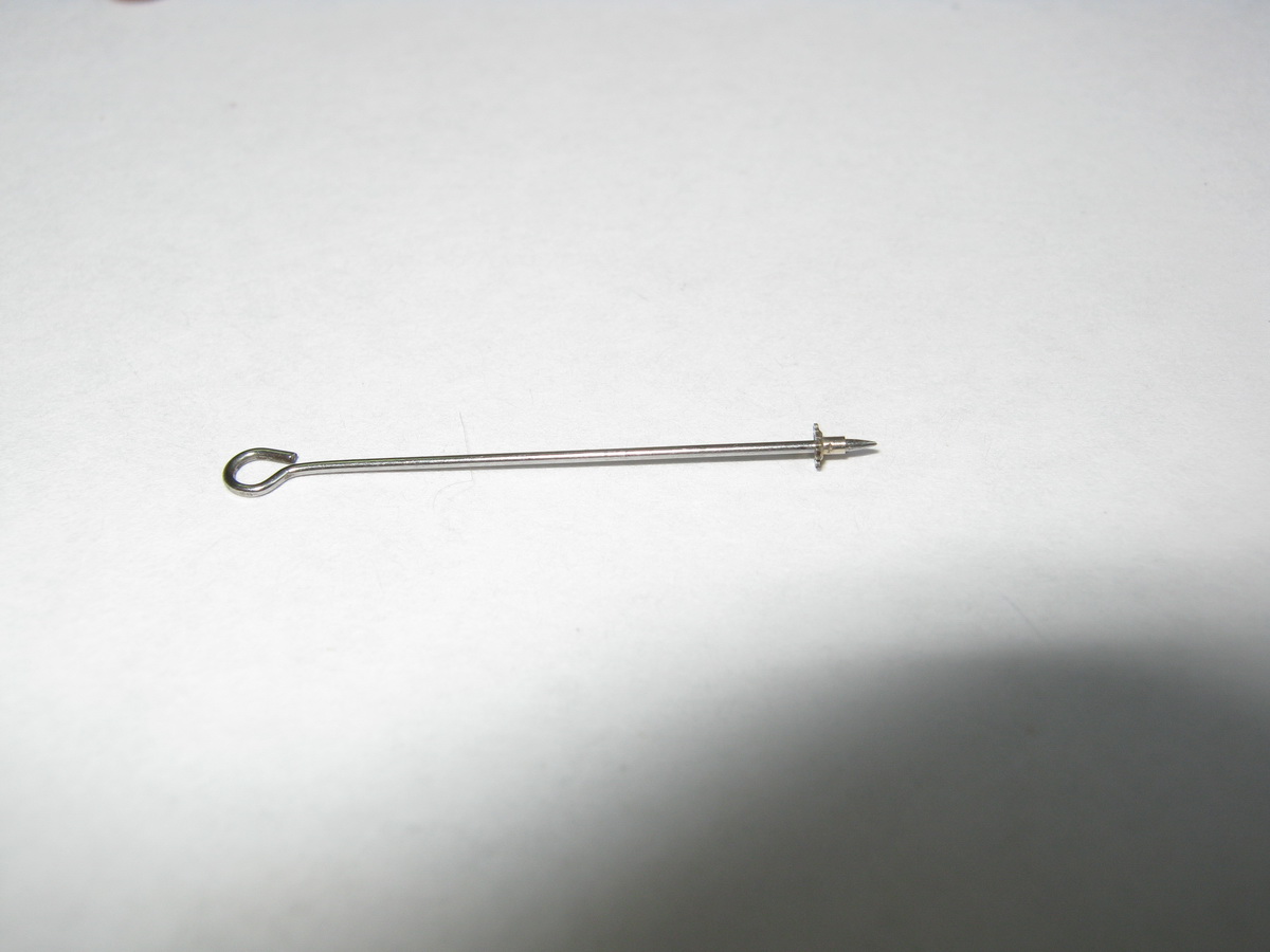

ID:	1409627Снятый фрикцион одеваем на булавку(её толщина как раз подходит)и поджимаем с помощю самодельной приблуды из кусачек или пинцетом .Смазываем ось фрикциона и собираем всё назад .

Все правильно и наглядно! только не у всех есть така.я. нитбанк.а. (у мене нет) я выдавливаю ось с триба,удерживая триб тонким пинцетом (можно подобрать пластину с прорезью)
