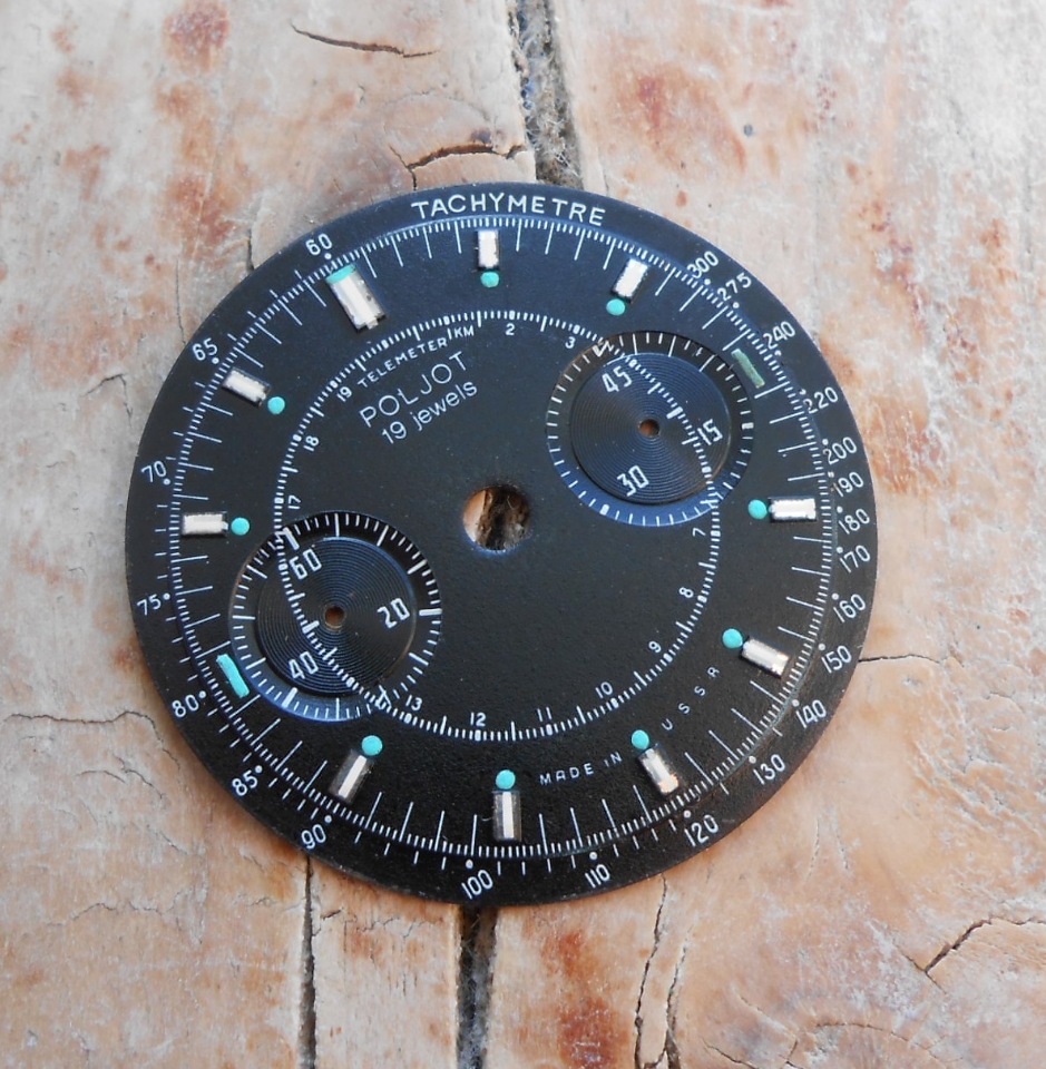

Полёт 3017 - сколько было вариантов различных корпусов/циферблатов/стрелок
Понимаю что бывают Полёты и Секунды, но вроде кроме названия похожие оформления должны быть одинаковыми
Вроде существует 4 циферблата (3 белых + 1 черный), 2 вида корпуса (ранний со скошенными ушками), 2 типа стрелок.
Вопрос про соотвествие корпусов/стрелок. Один мастер сказал что на поздний корпус полагаются стрелки с фотонакопителем; золотистые стрелки шли только с ранним корпусом. Черные были только новый корпус+новые стрелки. Белые с таким цифером было 2 оформления - старый корпус + старые стрелки (золотые) & новый корпус+новые стрелки (с люмом). А другой мастер говорит что новый корпус и золотистые стрелки это нормально. Подскажите как правильно.

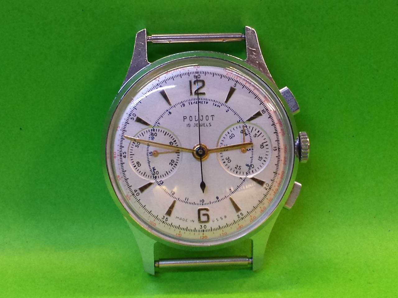

Вот, такие сегодня мне прибыли
