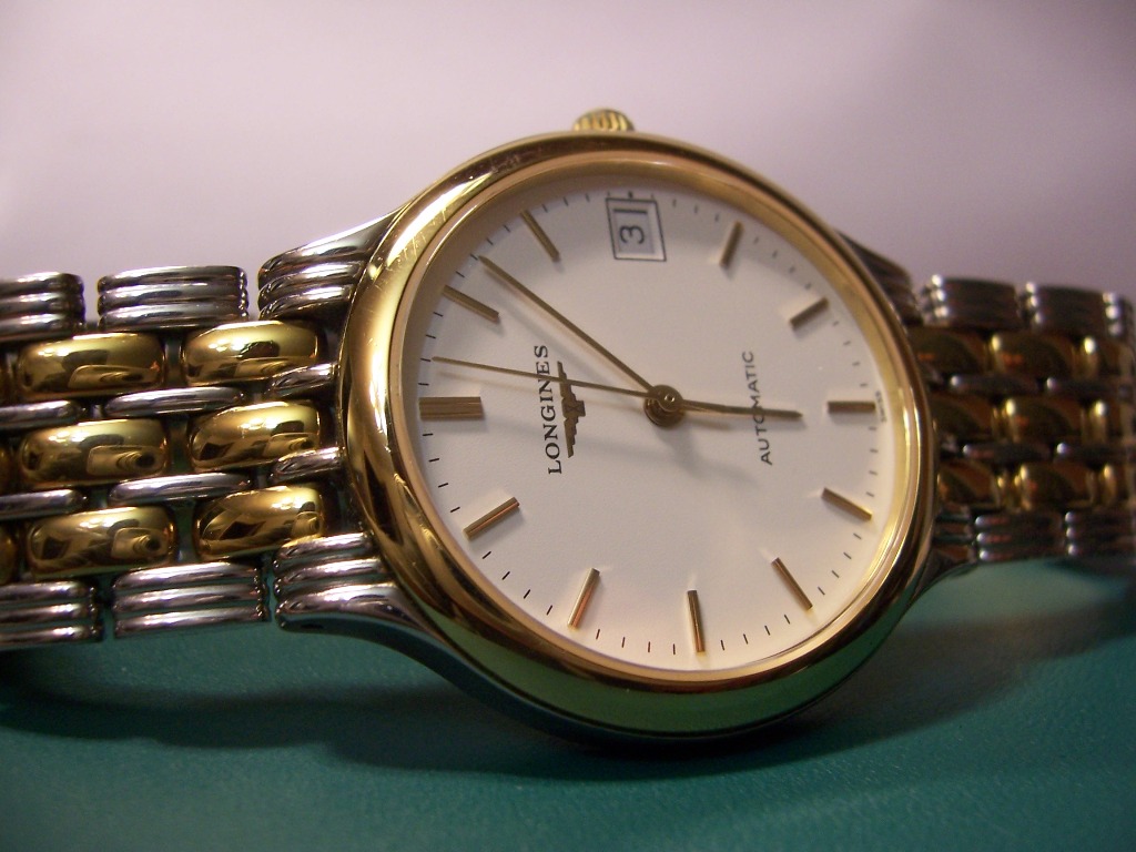

Исходя из личного опыта ношения часов с покрытием PVD могу сказать, что данное покрытие ОЧЕНЬ прочное и доловечное. Намного долговечней чем позолота. Посмотрите на Лонжин, который я покупал в 1996 году и носил каждй день в течении 10 лет.
